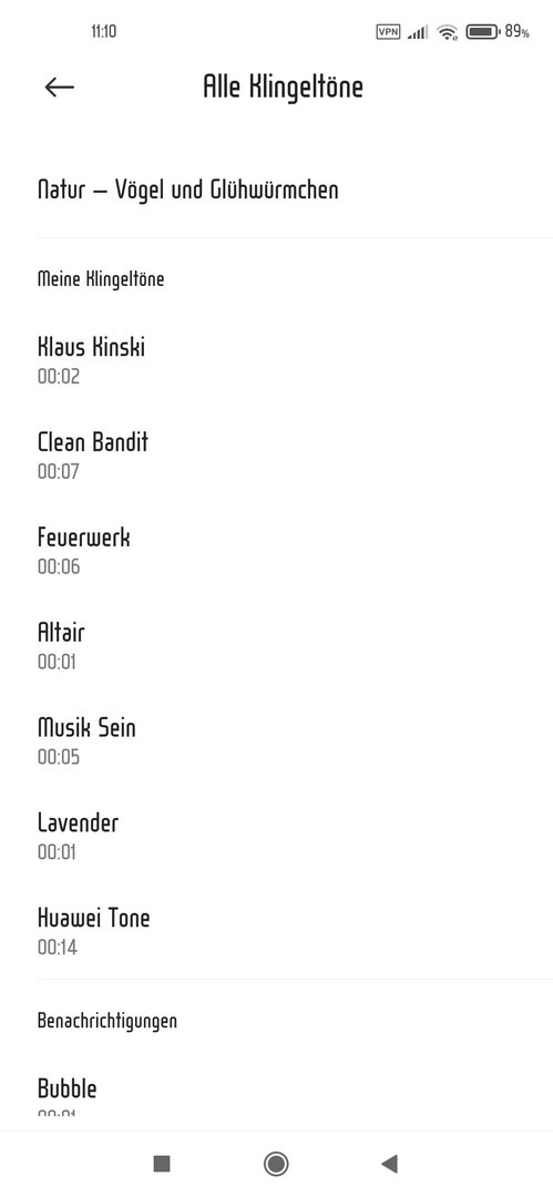

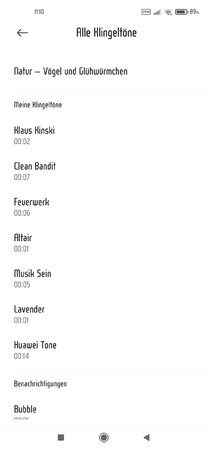

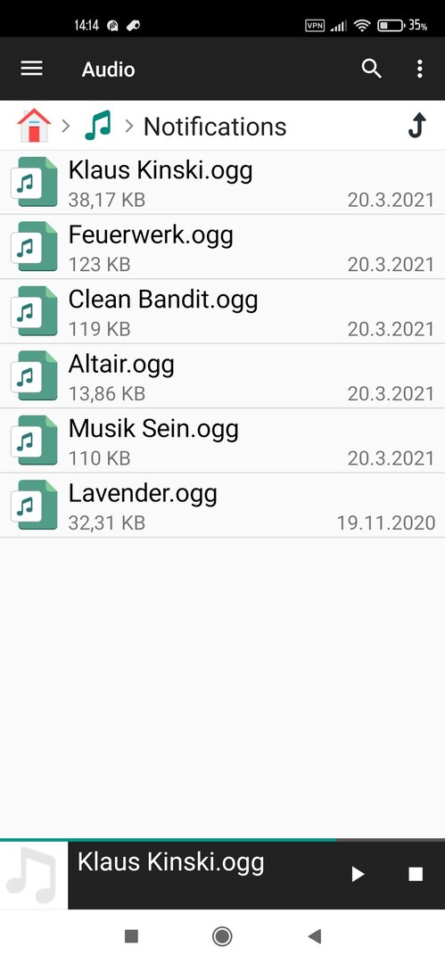

Hier mal zwei Screenshots, die den Support überhaupt nicht interessiert haben:
