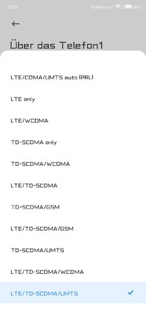

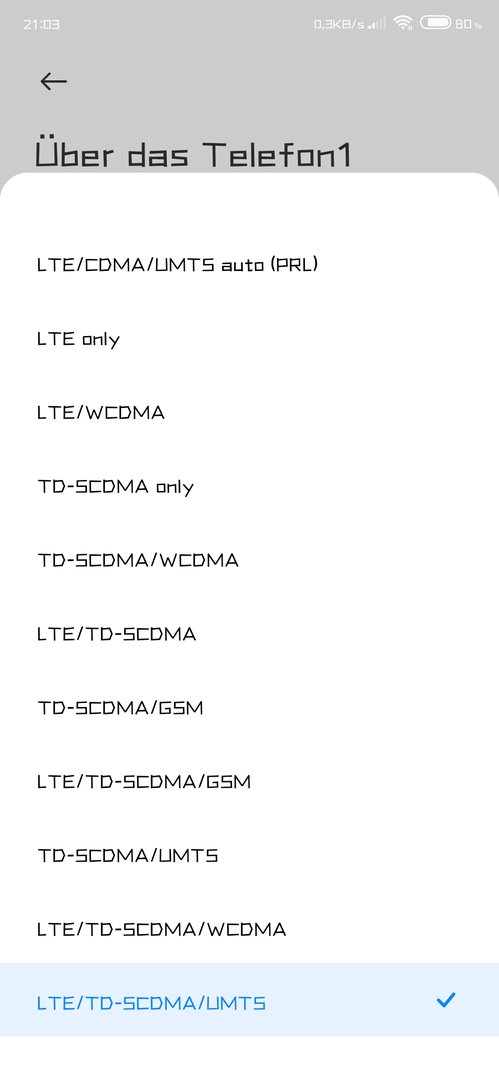

Du meinst dass man z.B. nur 4G/LTE benutzt?

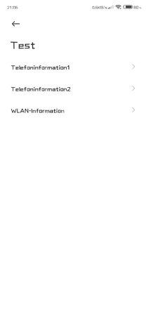

Bei meinem Mi 9T Pro tippe ich im Dailer *#*#4636#*#* ein, dann erscheint ein Menü wo man das einstellen kann.

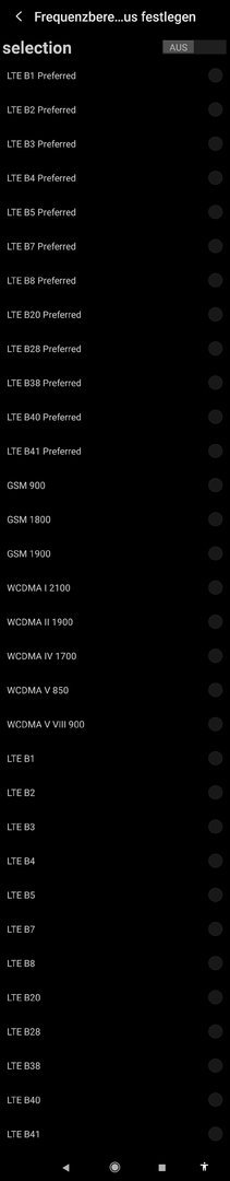

ich habe mit dem Shortcut Maker (Android_rk - besser als..) die Funktion "MiuiBandMode" verlinkt.
vielleicht geht diese Funktion ja in die richtige Richtung. Sonst -> siehe Signatur 😎

Das mit dem MiuiBandMode habe ich gefunden... Leider ändert sich nichts bzw hat keinen Einfluss. Ob hierfür root nötig ist!?
Hab's auf meinem gerooteten Handy (Mi Mix 2s) getestet... funktioniert leider nicht. Die App Network Cell Info zeigt zwar, dass das Handy eine neue Netzsuche startet, aber das ausgewählte Band kommt nicht. Getestet habe ich an einem Ort, wo ich in etwa gleich stark Band 1 und Band 20 hatte.
