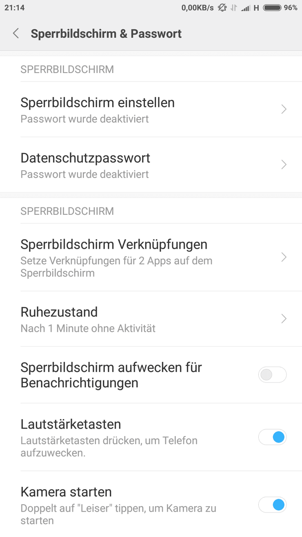

Lockscreen wäre bei meinem unter Einstellungen -> Bildschirmsperre & Passwort - > Sperrbildschirm einstellen sollte es gehen. DTTW ist unter Einstellungen -> Bildschirm -> Doppeltippen um Bildschirm zu aktivieren.

Sperrbildschirm einstellen > Sperrbilschirm-Passwort einstellen > Muster, PIN, Passwort
Das wars, mehr Optionen habe ich nicht.
