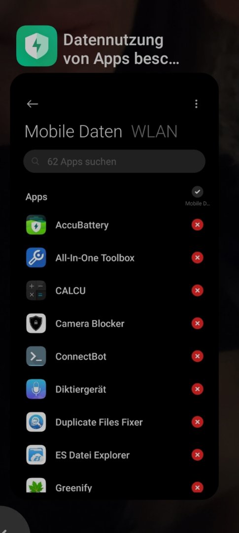

Das gleiche hatte mein Sohn auch.
Bei Ihm war komischerweise die eingebaute Xiaomi Firewall für W-Lan aktiviert.
Das ist die App "Datennutzung von Apps beschränken" ein Bestandteil der Sicherheit.
Das schlimmste an der App ist, das sie nicht leicht zu finden ist. Ich habe sie jedenfalls noch nicht gefunden.
Das einzigste ist, das wenn man eine App nach einigen Stunden öffnet, das oben kurz eine Meldung mit eingeschränktem Netzwerk kommt. Wenn man schnell drauf klickt kommt man in das Menü.
Ich bin bei ihm dann da zufällig rein gekommen.
Bei mir ist das einfacher, da ich da Mal irgendwie hinein kam und etlichen Apps den Internetzugang entzogen habe die nicht ins Netz gehören, falls Netguard mal ausfällt.
Dadurch kommt die Meldung bei diesen Apps und ich komme in das Menü. Auch wenn die Meldung etwas nervig ist.

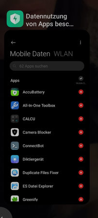

Das die App "Datennutzung von Apps beschränken" heißt kann man nur erkennen wenn man auf dem Display unten auf das Quadrat klickt, und man alle geöffneten Apps angezeigt bekommt. Wie im Bild.

Ich habe je herausgefunden welche Funktion es ist. Ich hatte die AGB nicht angenommen, deswegen kam ich da nicht rein.
Die Funktion befindet sich in der App Sicherheit. Dort auf Datenverbrauch klicken. Dort auf Datenverkehr einschränken / Firewall.
Dann wird alles was ein rotes Kreuz hat zusätzlich blockiert.
Beim Sohn war dort wie gesagt bei WhatsApp ein rotes Kreuz.
Ich kann aber nicht sagen ob es komplett geblockt wird, oder nur stark eingeschränkt ist. Denn ich glaube schreiben konnte mein Sohn.
Es gibt da noch die Funktion (drei Punkte rechts oben) Hintergrundverbindung. Hier kann man noch mehr blockieren.
Aber wenn eine App zwingend Internet braucht, geht dann natürlich wenig bis gar nichts. Einfach testen.
