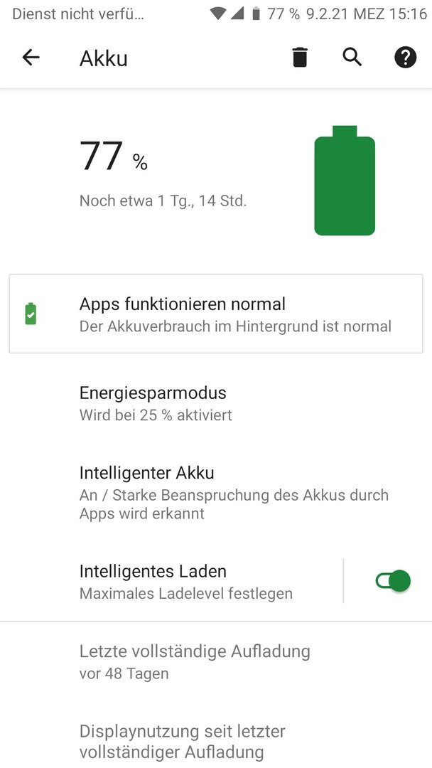

Ich habe eine Reihe von Xiaomi Handys, Stock ROM, Linage OS, Havoc OS, denen allen gemeinsam ist, dass man zusehen kann wie der Akku geringer wird. Es war aber schon mal problemlos, dh ich habe irgendein Update in Verdacht. Bei Akku werde ich nicht schlau, aber vielleicht schaue ich nicht richtig.
Mein letzter Verdacht ist, dass es die Standort-Bestimmung ist bzw. das eines der Probleme ist. In einem Raum ist der GPS-Empfang bestens, gleich im Nebenraum ist kein Empfang und aufgefallen ist es mir mehrmals in dem Raum wo kein GPS-Empfang ist. Über Nacht war der Akku ohne Handybenutzung auf wenige Prozent (unter 10).
Es könnte aber auch Stopp-Corona sein, das GPS zwingend benötigt. Ich verstehe jetzt nicht warum, weil angeblich funktioniert das ja über BT. Für Corona gebe ich gerne meine GPS-Daten her.
Vielleicht liegt es auch an der App Accu (F-Droid), aber die ist nur in Verbindung mit LineageOS installiert, HavocOS hat da schon was im System und MIUI hat das gar nicht.
Vielleicht hat wer eine Idee, wie man dahinter kommt, was da so viel Strom frisst. Irritierend ist eben, dass das bei mehreren Handys mit unterschiedlichem ROM passiert.

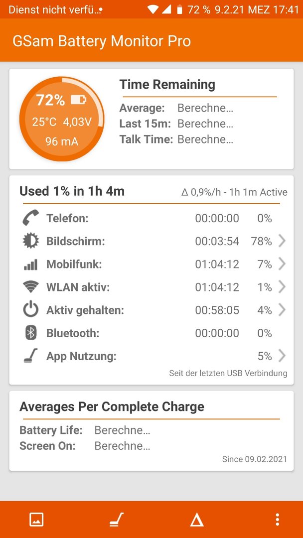

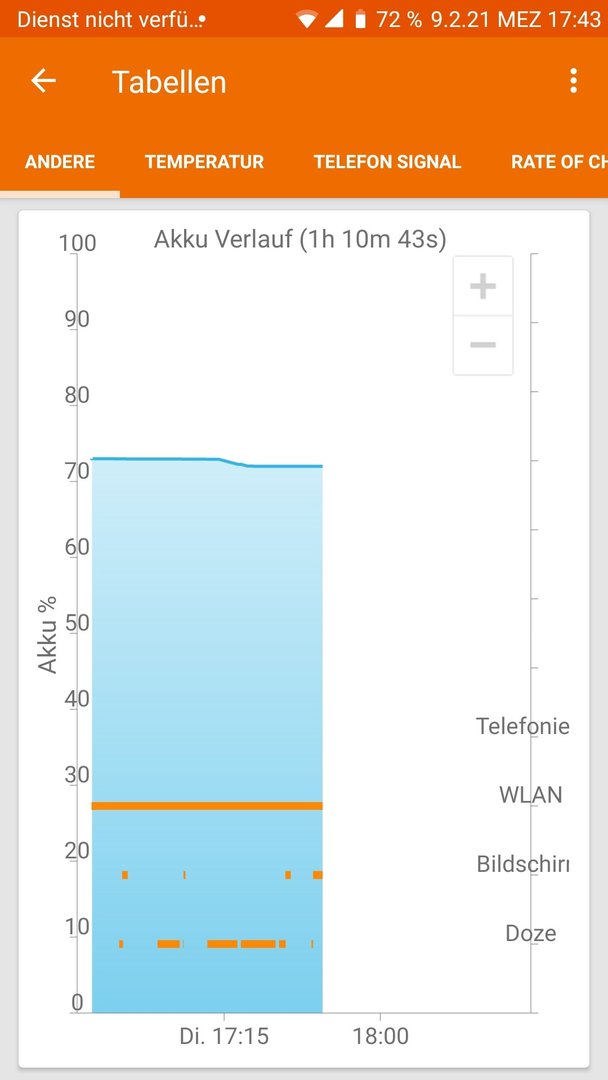

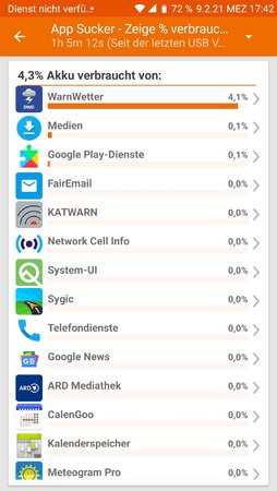

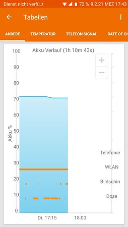

Screenshots deines Akkuverbrauchs wären super.
auf allen Geräten dasselbe Tool zur Verbrauchsanalyse (ich nehme GSam, aber andere gehen sicher auch) installieren, mit den nötigen Rechten versehen (root oder adb), ein paar Tage laufen lassen und dann analysieren und vergleichen.

Man müsste hier deine Akkustatistik mal sehen um ev mehr sagen zu können.
Wahrscheinlich eine App oder Dienst.
GSam hatte ich glaube mal gekauft, bis ich feststellte, dass es extrem Akku brauchte. Kann ich mir aber ansehen.

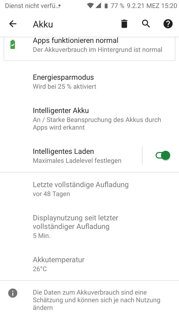

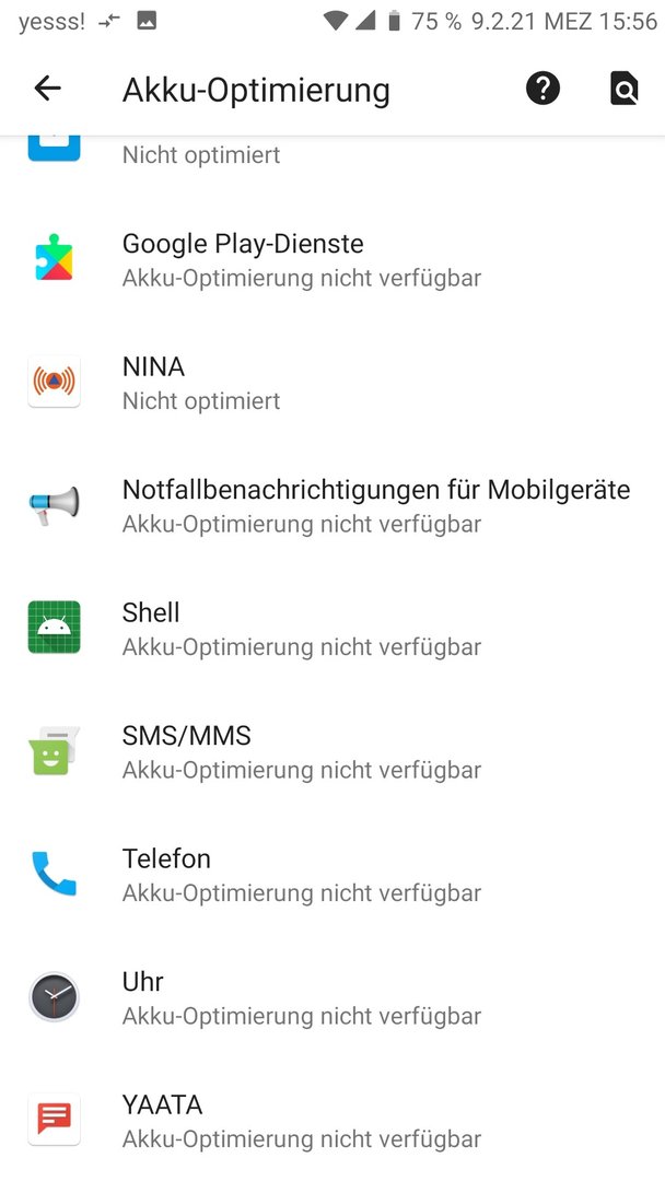

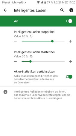

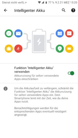

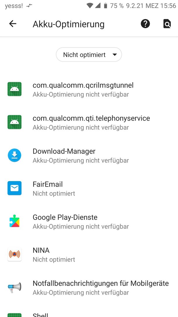

Die Screenshots sagen wenig. Geladen wurde gestern ausgeschaltet gegen Mitternacht und Handy war danach dem Laden wieder ein, aber nur im Standbye und keinerlei aktive Verwendung.
Screenshot_20210209-151608.jpgScreenshot_20210209-151627.jpgScreenshot_20210209-152018.jpgScreenshot_20210209-152035.jpgScreenshot_20210209-152045.jpg
Stimmt also nicht, dass vor 48Tagen geladen wurde, wäre ein tolles Handys ;-) Mein 20 Jahre altes schafft aber 30Tage im Standbye.
Vielleicht helfen die Apps etwas beim Vermuten

Habe jetzt LTE Discovery rausgeworfen, war installiert aber nicht konfiguriert und hatte keine Rechte. Net Monitor hatte ich schon deinstalliert.
Bearbeitet von: Fulano - Grund: Bei der großen Anzahl von Screenshots, auch für mobile user, gespoilert. Gruß Fulano
Über deine Screenshots kann man nicht viel sagen.
Du hast doch eine Akkuauflistung.
Welche App oben steht usw und mit Angaben zum Verbrauch
Reaktionen: HerrDoctorPhone
noch ein Sternendeuter...😁:
GSAM mit ADB Leseberechtigung muss her!
AkkuBattery u. GSAM brauchen bei mir jeweils 0,1% des Verbrauchs.
Battery Guru ( gerade im Test ) 0,9%.
das ist gemessen an anderen Apps eher wenig.
GSAM ist am gründlichsten! Auch die anderen Statistiken in GSAM verraten viel über den Verbrauch. z.B GSAM links "Tabellen". u.a. Wlan u. GPS Nutzung aber auch GSM Signalqualität.
Tip:
ich würde zunächst die GSAM App installieren und den " normalen Verbrauch " checken. Dann jeweils WLAN, GPS, Sync etc. ausschalten u. beobachten.

Ich habe mittlerweile Gsam Pro installiert. Sollte ich da was speziell konfigurieren?
Warnwetter sieht verdächtig aus.
wenn du kein root hast ,ja: ->3Punkt Menü rechts unten -> mehr -> mehr Statistik oder so ähnlich. muss wenn ohne root, per ADB Befehl aktiviert werden um auf die Verbrauchsstatistik zugreifen zu können. ( wird dort erklärt! )
Puuh, wenn man alle Apps der Welt installiert, dann könnten die auch tatsächlich laufen wollen und Strom brauchen.
Etwas Qualifiziertes kann man jetzt eigentlich erst in ein paar Tagen sagen. GSam liefert da eigentlich ganz brauchbare Statistiken, ich habe das auf jedem Gerät laufen, weil man damit auch herstellerübergreifend vergleichen kann. Sonst weiß man ja nie, wie welcher Hersteller seine Statistiken anlegt...
