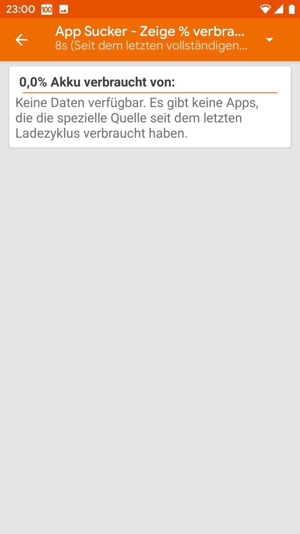

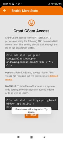

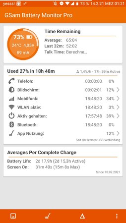

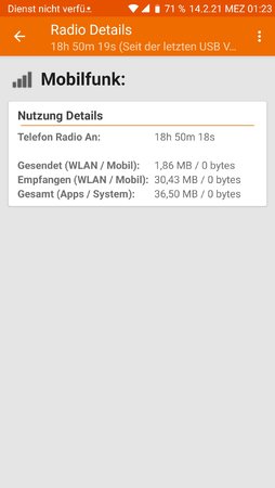

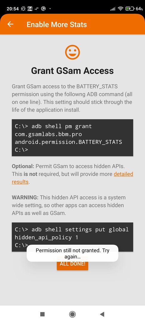

linuxnutzer schrieb:
Also die primäre Frage ist, gibt es nach dem adb-Befehl eine Meldung oder passiert das still?
Nein, es kommt keine Rückmeldung.
Wenn du die Berechtigung erteilt hast, kannst du mit "adb shell dumpsys package com.gsamlabs.bbm" die Berechtigungen überprüfen.
Da muss es dann einen Eintrag "android.permission.BATTERY_STATS" mit "granted=true"geben - fehlt die Zeile, wurde die Berechtigung nicht gewährt:

Danke dir Andy, das hilft weiter, aber leider funktioniert es letztlich nicht.
Ich habe gelernt, man muss die App mindestens 1x gestartet haben, sonst kann man den Befehl nicht ausführen. Wenn man also den Anweisungen der App folgt, dann ist die App zum Schluss nicht glücklich.
Es wurde mehrmals (nicht von mir) probiert, davor App immer deinstalliert.
~# adb shell pm grant com.gsamlabs.bbm.pro android.permission.BATTERY_STATS
Security exception: grantRuntimePermission: Neither user 2000 nor current process has android.permission.GRANT_RUNTIME_PERMISSIONS.
java.lang.SecurityException: grantRuntimePermission: Neither user 2000 nor current process has android.permission.GRANT_RUNTIME_PERMISSIONS.
at android.app.ContextImpl.enforce(ContextImpl.java:1906)
at android.app.ContextImpl.enforceCallingOrSelfPermission(ContextImpl.java:1934)
at com.android.server.pm.permission.PermissionManagerService.grantRuntimePermission(PermissionManagerService.java:2179)
at com.android.server.pm.permission.PermissionManagerService.access$1000(PermissionManagerService.java:122)
at com.android.server.pm.permission.PermissionManagerService$PermissionManagerServiceInternalImpl.grantRuntimePermission(PermissionManagerService.java:3182)
at com.android.server.pm.PackageManagerService.grantRuntimePermission(PackageManagerService.java:5887)
at com.android.server.pm.PackageManagerShellCommand.runGrantRevokePermission(PackageManagerShellCommand.java:1955)
at com.android.server.pm.PackageManagerShellCommand.onCommand(PackageManagerShellCommand.java:230)
at android.os.ShellCommand.exec(ShellCommand.java:111)
at com.android.server.pm.PackageManagerService.onShellCommand(PackageManagerService.java:22497)
at android.os.Binder.shellCommand(Binder.java:881)
at android.os.Binder.onTransact(Binder.java:765)
at android.content.pm.IPackageManager$Stub.onTransact(IPackageManager.java:4924)
at com.android.server.pm.PackageManagerService.onTransact(PackageManagerService.java:4111)
at android.os.Binder.execTransactInternal(Binder.java:1021)
at android.os.Binder.execTransact(Binder.java:994)
Auch probiert, weil vorgeschlagen:
~# adb shell settings put global hidden_api_policy 1
Security exception: Permission denial: writing to settings requires:android.permission.WRITE_SECURE_SETTINGS
java.lang.SecurityException: Permission denial: writing to settings requires:android.permission.WRITE_SECURE_SETTINGS
at com.android.providers.settings.SettingsProvider.enforceWritePermission(SettingsProvider.java:2050)
at com.android.providers.settings.SettingsProvider.mutateGlobalSetting(SettingsProvider.java:1256)
at com.android.providers.settings.SettingsProvider.insertGlobalSetting(SettingsProvider.java:1230)
at com.android.providers.settings.SettingsProvider.call(SettingsProvider.java:429)
at android.content.ContentProvider.call(ContentProvider.java:2178)
at android.content.ContentProvider$Transport.call(ContentProvider.java:477)
at com.android.providers.settings.SettingsService$MyShellCommand.putForUser(SettingsService.java:375)
at com.android.providers.settings.SettingsService$MyShellCommand.onCommand(SettingsService.java:277)
at com.android.providers.settings.SettingsService.onShellCommand(SettingsService.java:49)

Entscheidend ist aber, dass die App immer meint, dass der Befehl nicht ausgeführt wurde.
Keine Ahnung, woher die Rechte-Probleme beim letzten Versuch kamen.

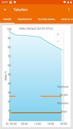

@linuxnutzer
Nochmals zum Verständnis:
  1. Bis zu einem gewissen Zeitpunkt war alles okay mit dem Stromverbrauch?
  2. Das Problem tritt aber nun bei mehreren Geräten ziemlich gleichzeitig auf?
Ich frage, weil ich im Moment nicht sicher bin, dass GSAM hier angebracht ist.
Für mich sieht das ganz einfach als ein Problem nach einem Update aus.
Da es, nach Aussage, mehrere Geräte wahrscheinlich betrifft, und das ziemlich gleichzeitig, wird es eine App sein und nicht das System.
  • Dann schaut man einfach mal im Playstore nach.
  • Autoupdates deaktivieren
  • Macht die letzten Updates komplett rückgängig und kann dann nach u nach die Updates wieder aufspielen.
  • Und findet wahrscheinlich den Übeltäter.
Reaktionen: linuxnutzer und Oxomondo
so, der Danke Button funktioniert also schon mal😜

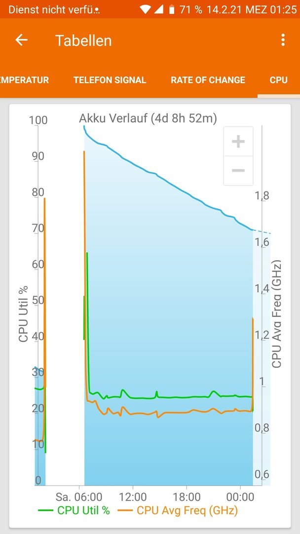

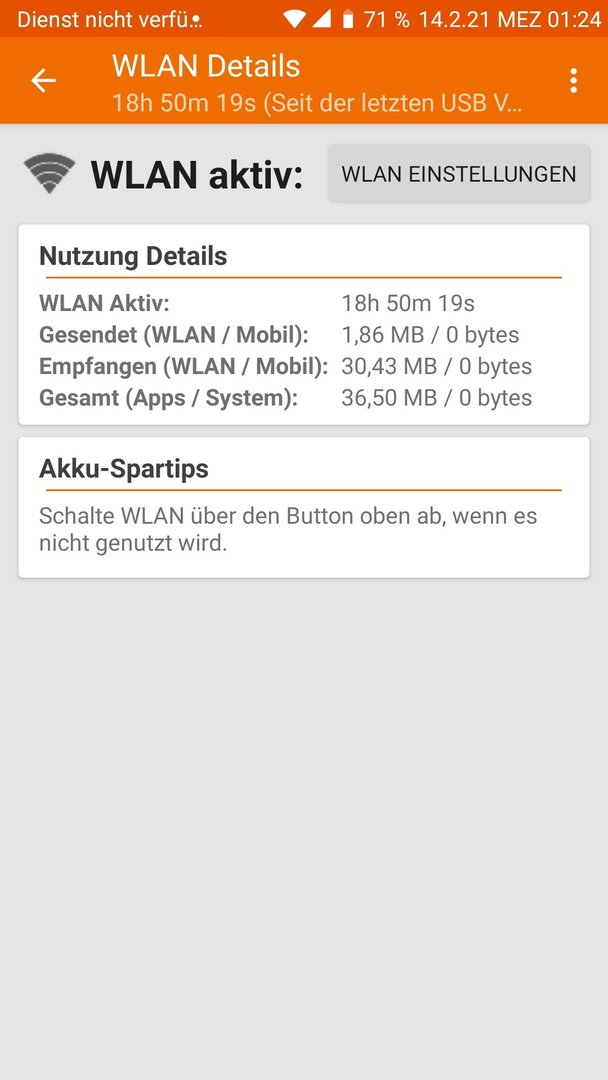

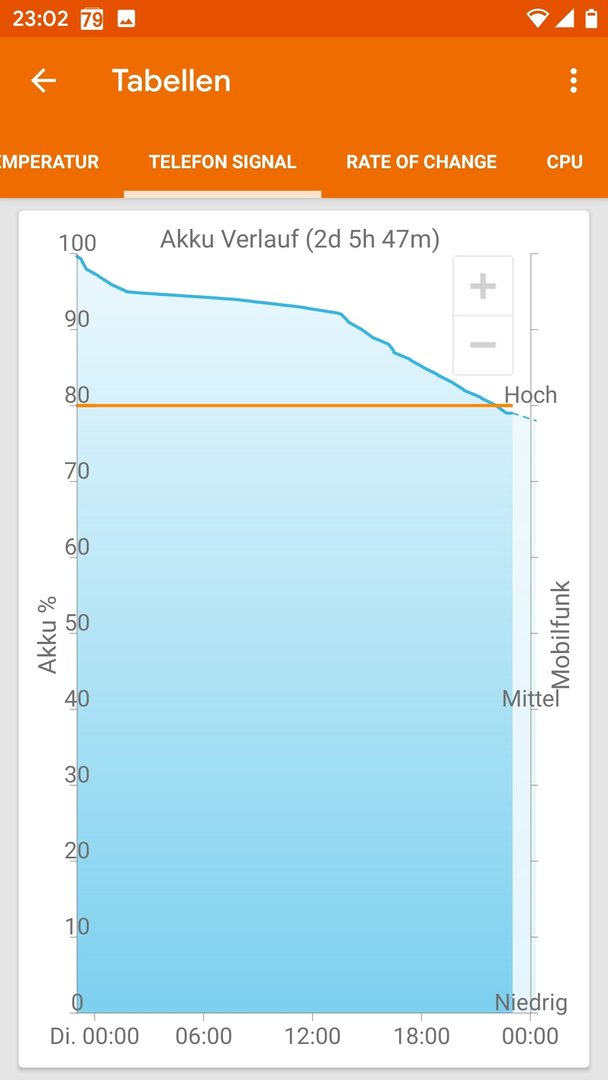

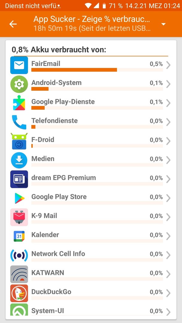

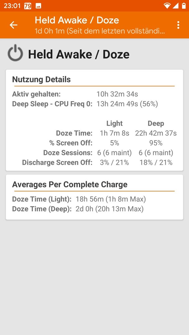

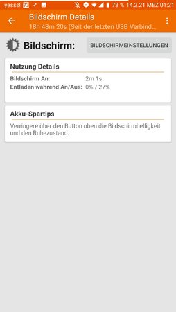

hab's nochmal vorgeholt:
Ich habe eine Reihe von Xiaomi Handys, Stock ROM, Linage OS, Havoc OS, denen allen gemeinsam ist, dass man zusehen kann wie der Akku geringer wird. Es war aber schon mal problemlos, dh ich habe irgendein Update in Verdacht...
Mehrere unterschiedliche Geräte, mit unterschiedlicher FW aber gleichem Problem! Dann kann es tatsächlich nur noch an einer App liegen. Das ist dann wohl die einzige übergreifende Gemeinsamkeit. Darin stimme ich @beicuxhaven zu.
Seine zuletzt aufgezeigte Vorgehensweise erscheint mir daher richtig.
Also Apps suchen die auf allen diesen Geräten installier ist/sind und deren Update(s) deinstallieren. Auswirkung prüfen, und die Updates dann EINZELN wieder einspielen und deren Auswirkung prüfen.
Reaktionen: linuxnutzer und beicuxhaven
Eine App oder der Cloud Sync etc
Reaktionen: linuxnutzer, beicuxhaven und Xanoris
nur kurz als Einwurf:
die App " App Permission " von Arjun S N kann ohne root Berechtigungen von installierten Apps aufzeigen unterschieden in " angefordert " oder " gewährt ".

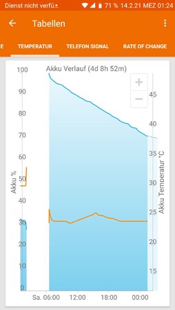

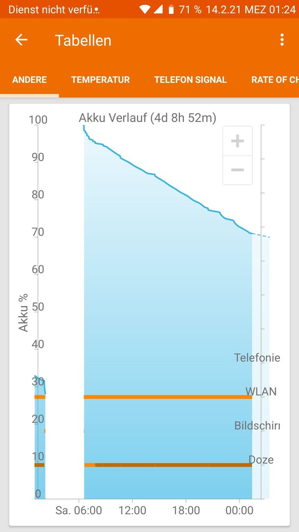

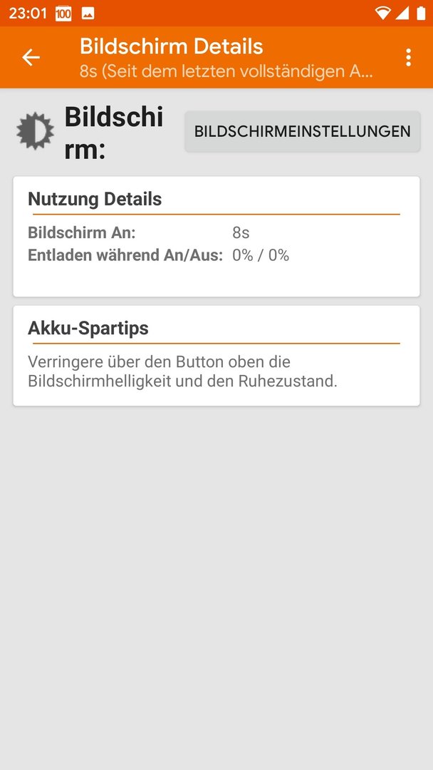

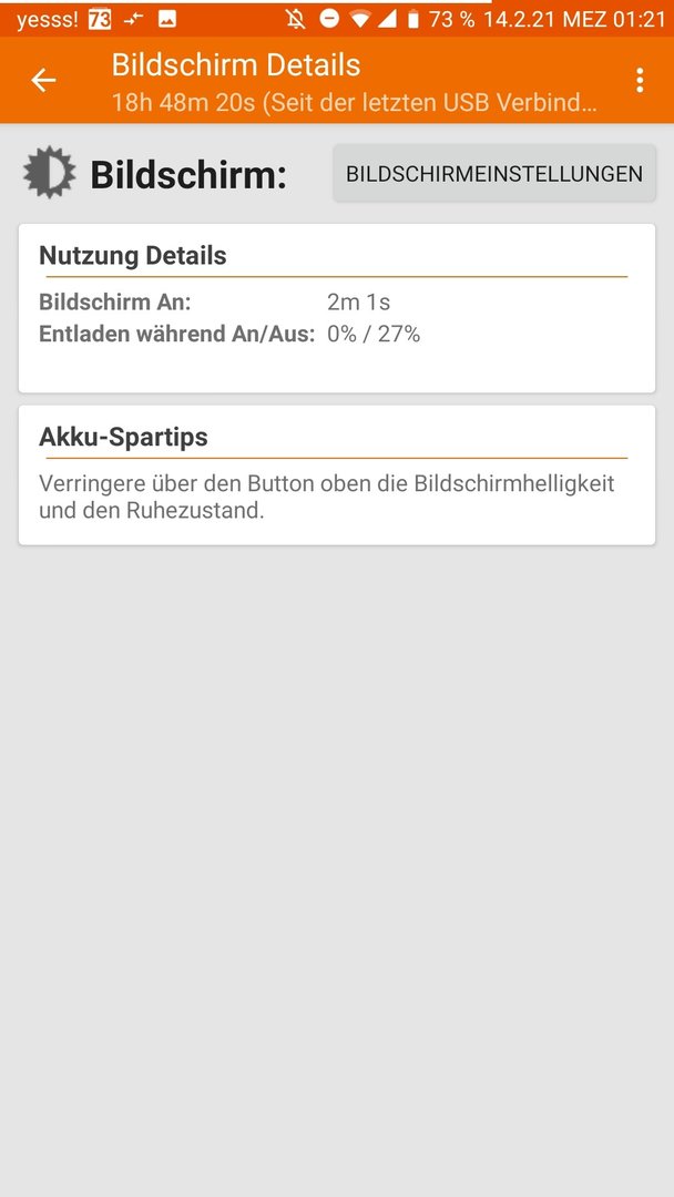

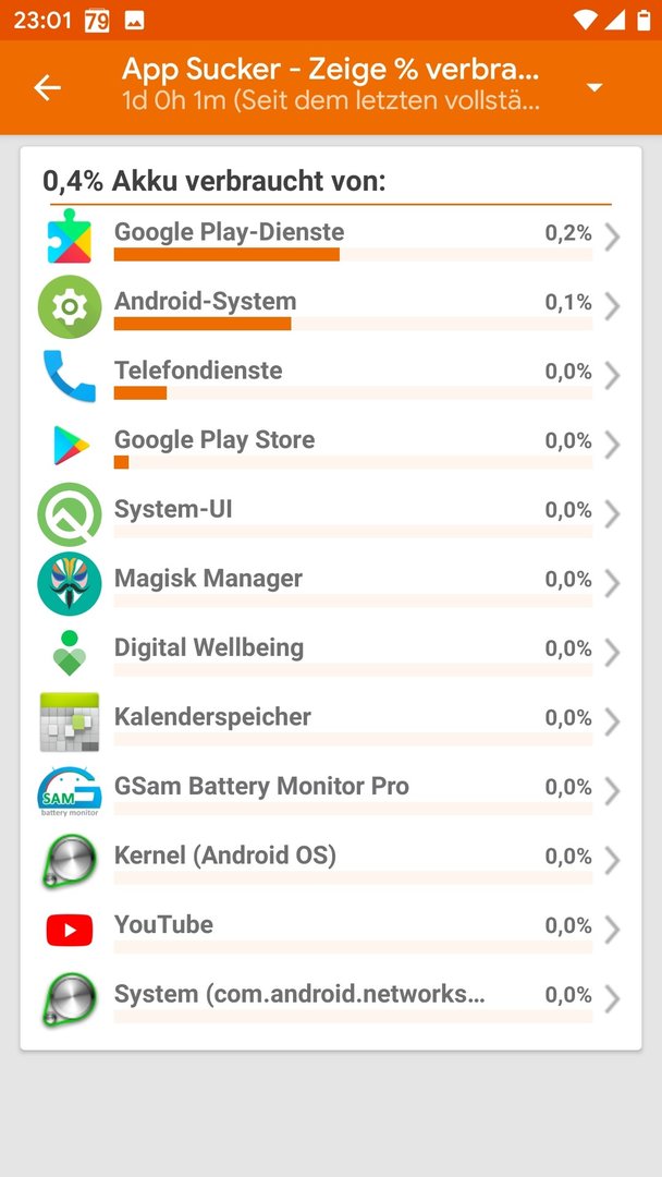

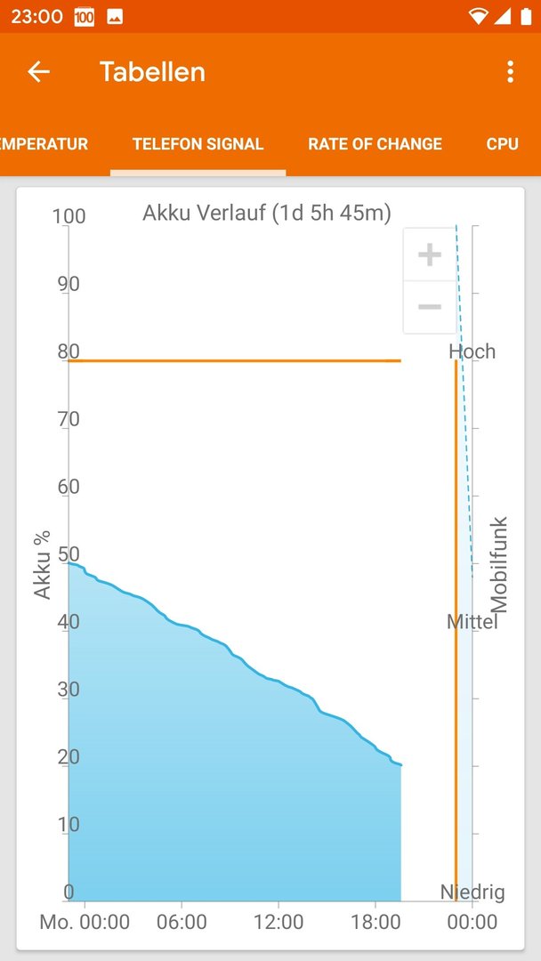

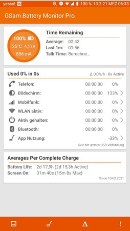

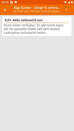

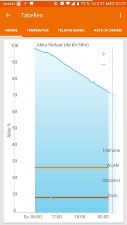

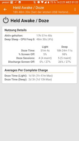

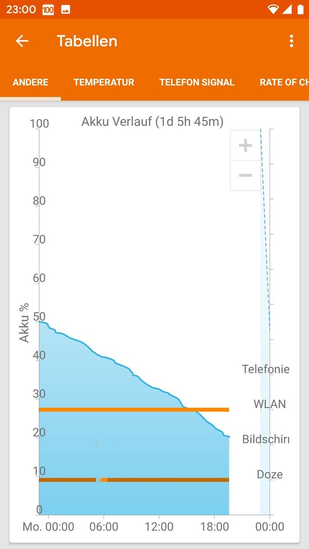

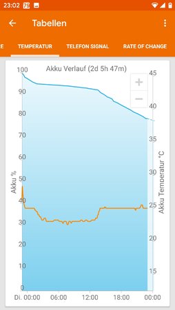

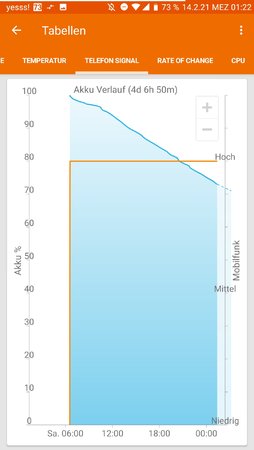

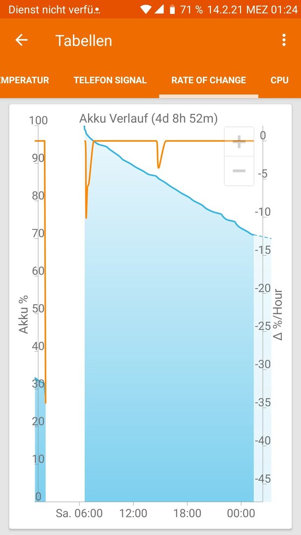

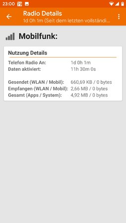

Mehr oder weniger
Cloud-Sync gibt es nicht, wird alles lokal und manuell gesynct.
Wir haben in der Familie die Apps zu ca. 95% gleich und es gibt ein Max 3 ohne Probleme. Bei diesem Max3 ist der Stromverbrauch über Nacht ca 2-3%
Ein neues Redmi Note 9S, auf das ich selber in nächster Zeit nicht zugreifen kann, hat einen extremen Stromverbrauch und es könnte sein, dass beim 9S MIUI schuld ist. Davon las man im Web. Vor ein paar Tagen gab es ein neues MIUI 12.03 und das Akkuproblem ist geblieben. Beim 9S zeigt Gsam Android-System, Kernel, Play Store, etc. als große Stromverbraucher an. Da kann man wenig machen. Dieses "System-Verbraucher" sehe ich beim Max 2 nicht.

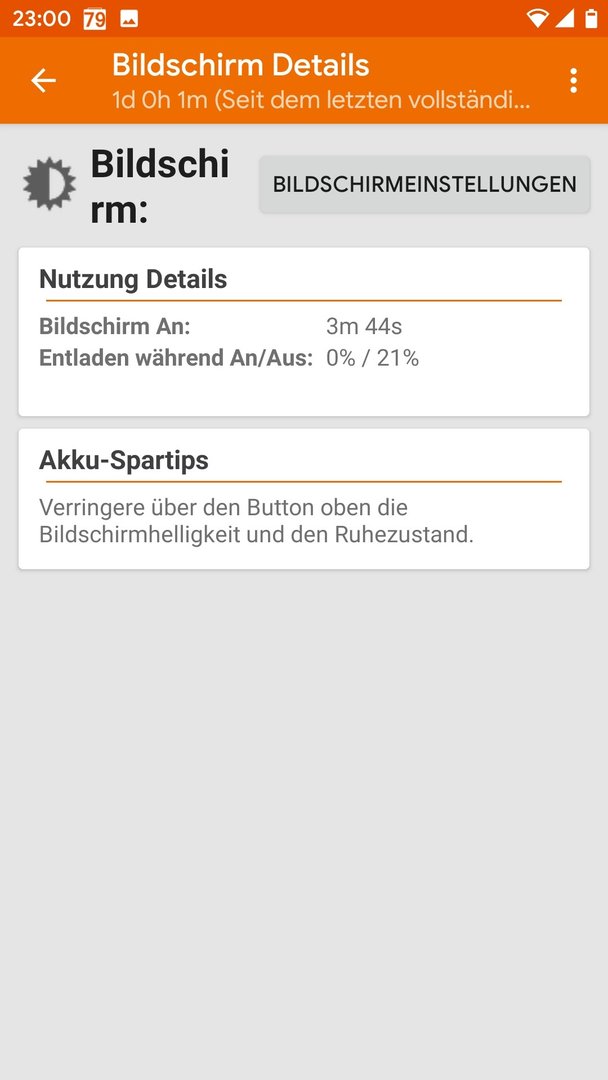

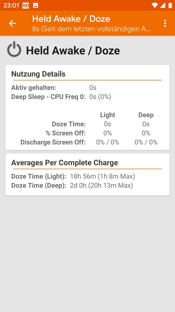

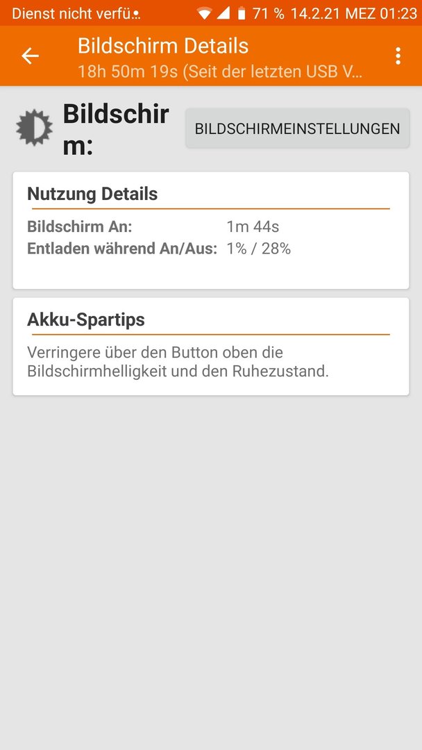

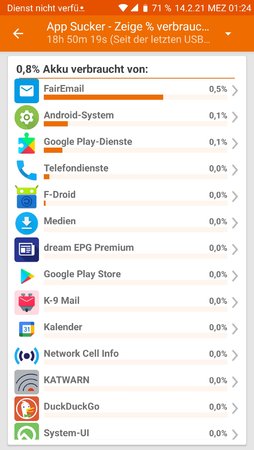

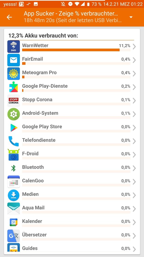

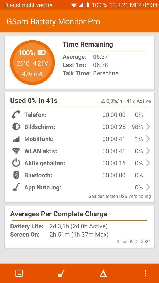

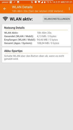

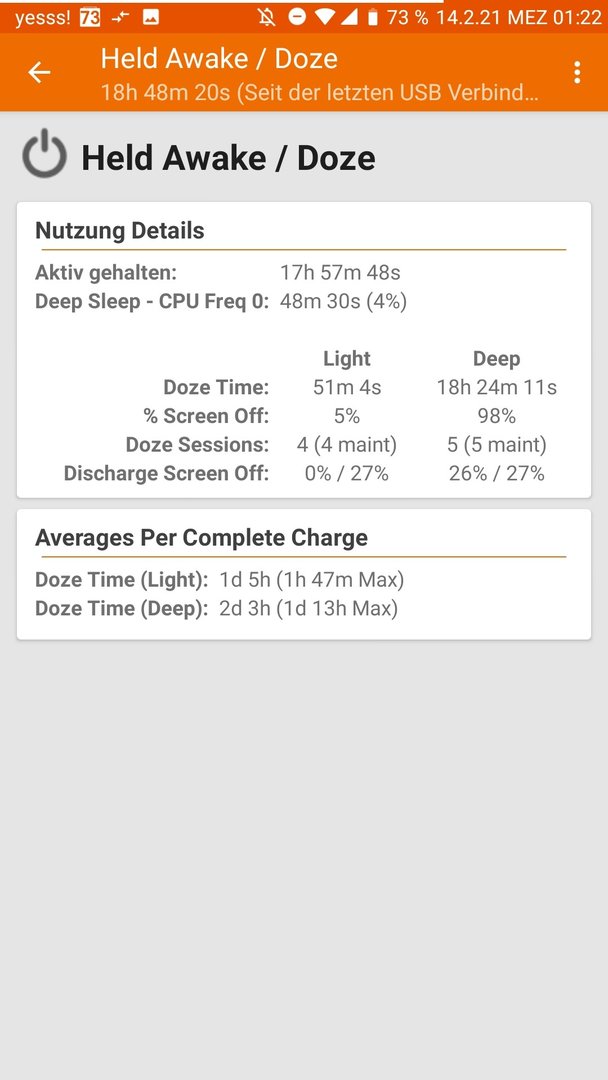

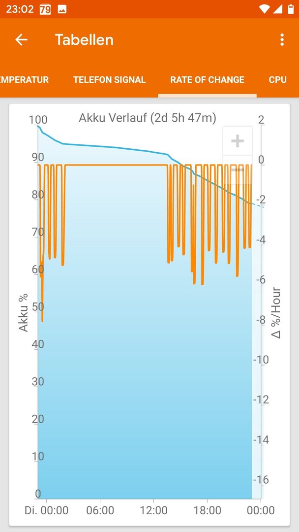

Damit es nicht permanent Äpfel-Birnen-Vergleiche sind, teste ich nun mit 2 Max2, gleiches Havoc-ROM.
Es fiel auf, dass Warnwetter als hoher Stromverbraucher dargestellt wurde, währen das Max3 bei gleicher Warnwetter-Version damit keine Probleme hat. Ich habe jetzt ein Max2 mit Warnwetter installiert und ein 2. ohne Warnwetter. Interessanterweise hatte das Max2 ohne Warnwetter nun im Ruhezustand einen höheren Akkuverbrauch.
Ich habe beide Max2 voll aufgeladen und viele Stunden unbenutzt liegen lassen, bis eben auf Gsam-Screenshots, telefoniert wurde auch nie damit.
Nochmals die installierten Apps bei beiden Max2, sind etwas unterschiedlich, aber nicht wesentlich beim Akku-Verbrauch.

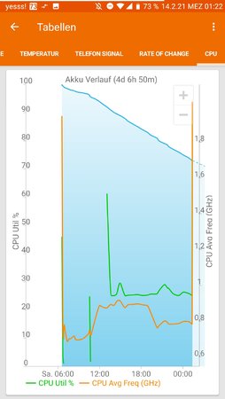

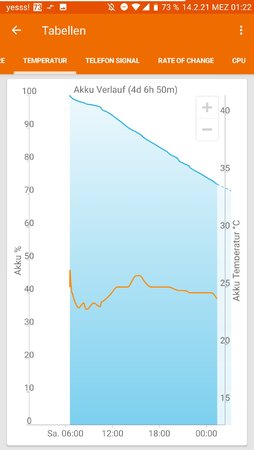

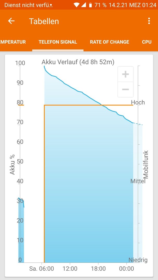

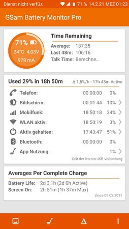

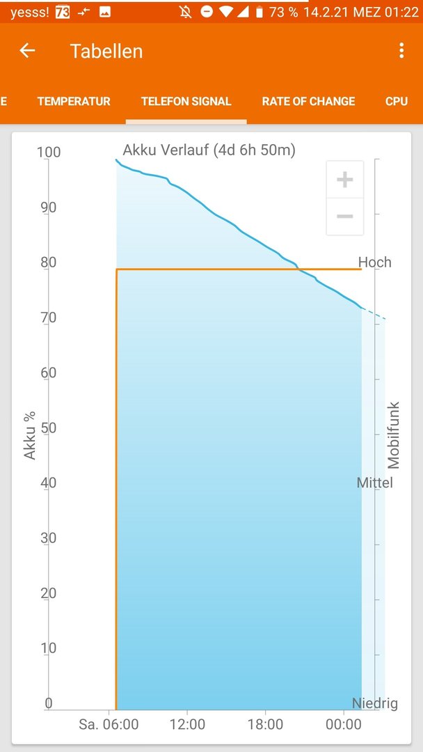

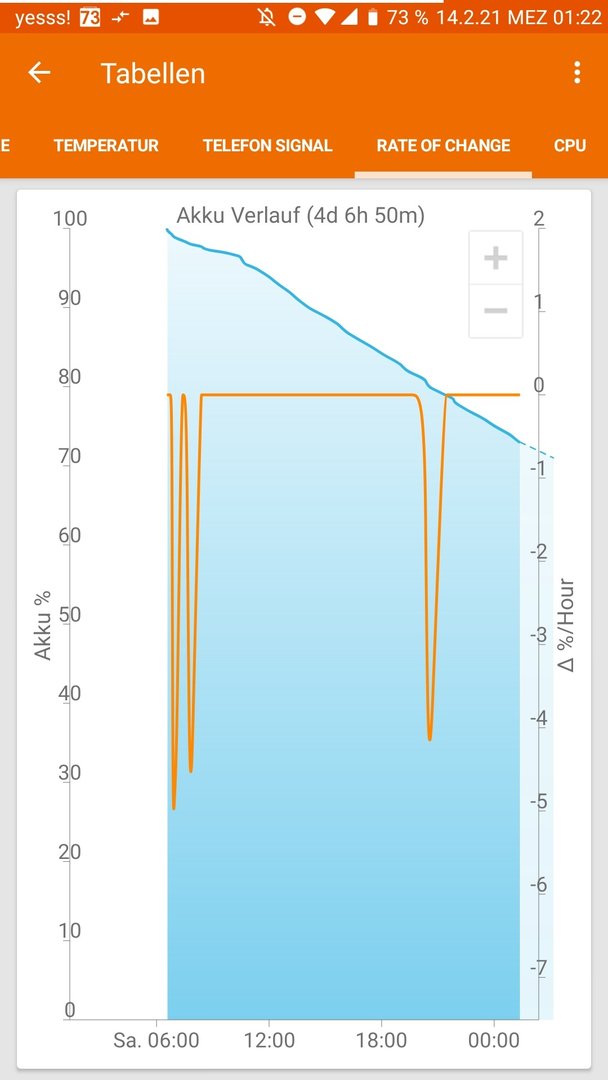

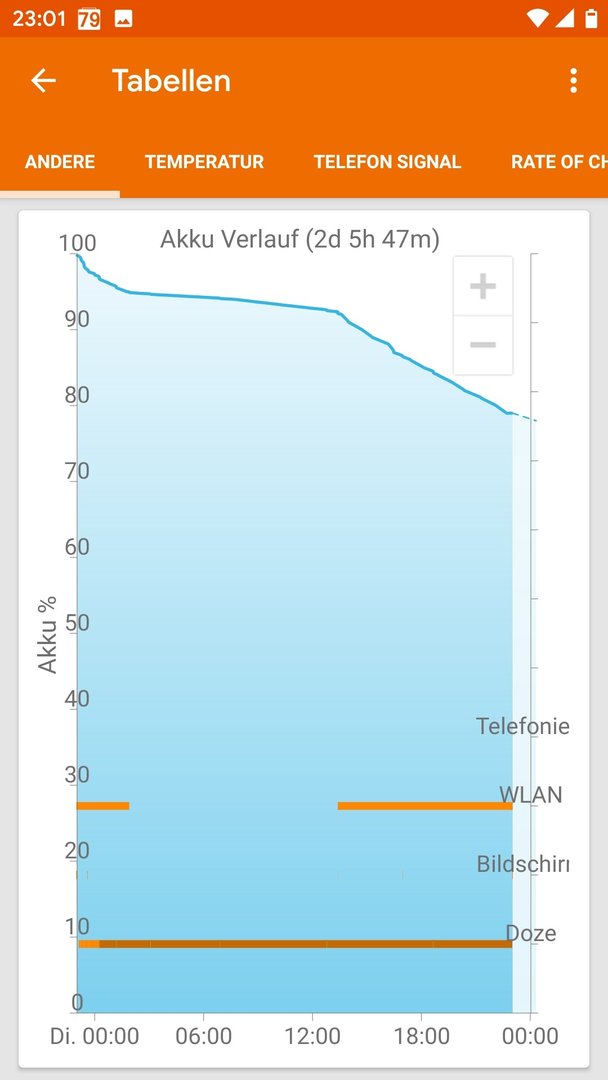

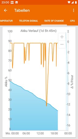

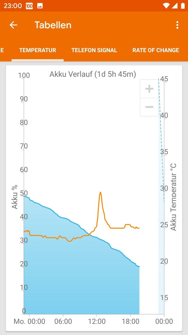

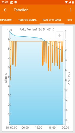

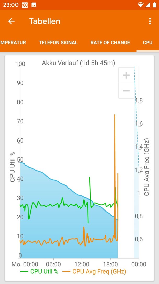

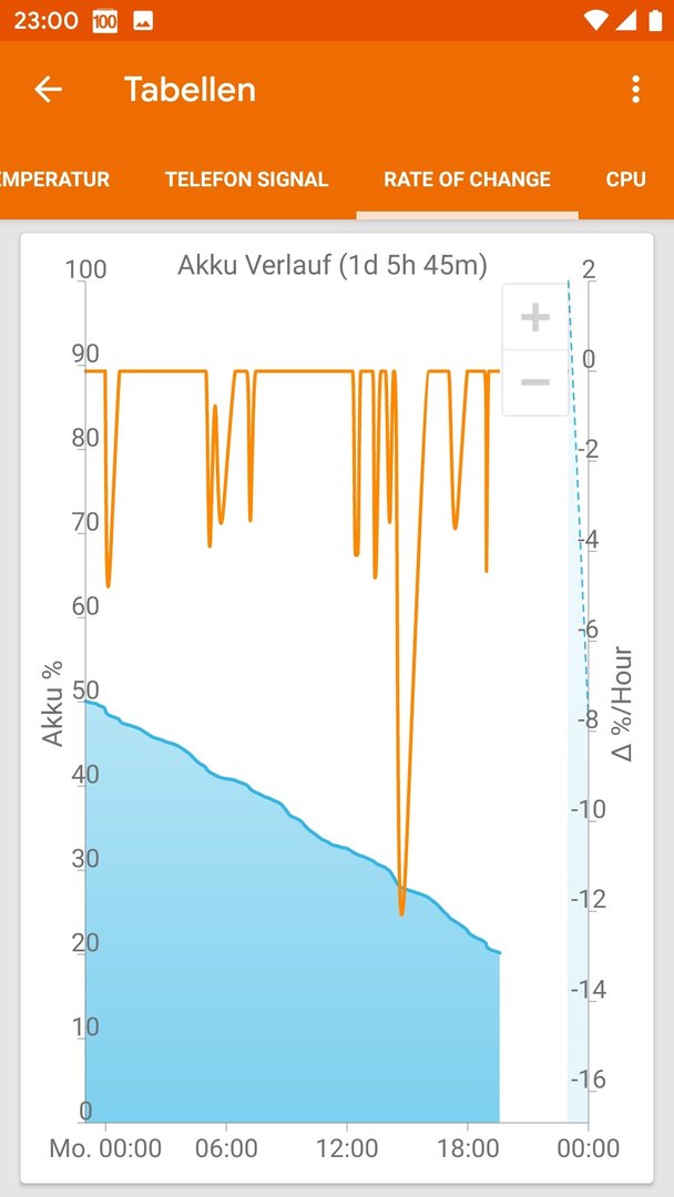

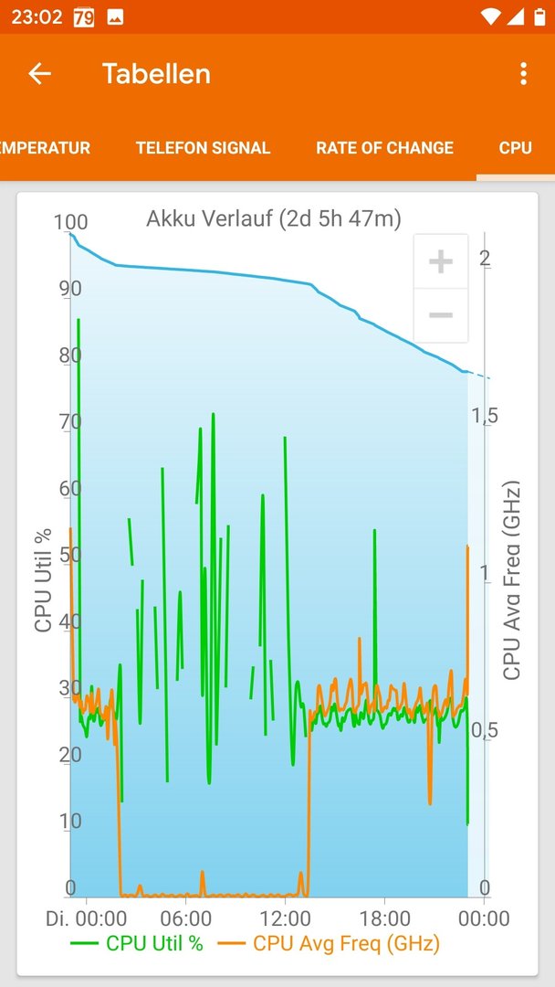

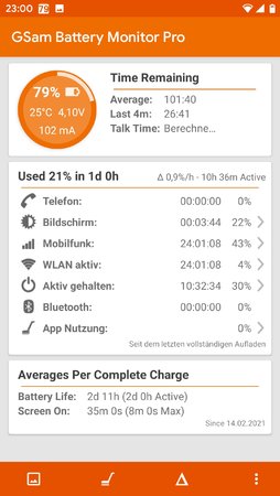

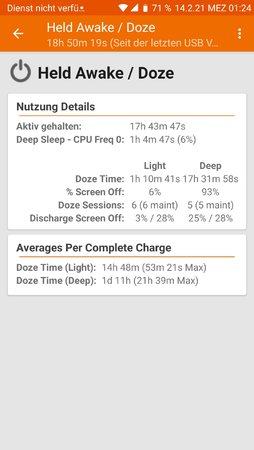

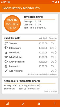

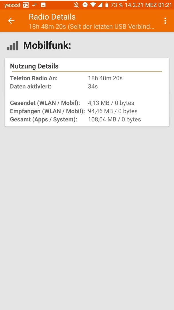

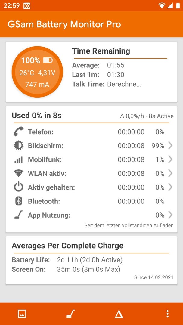

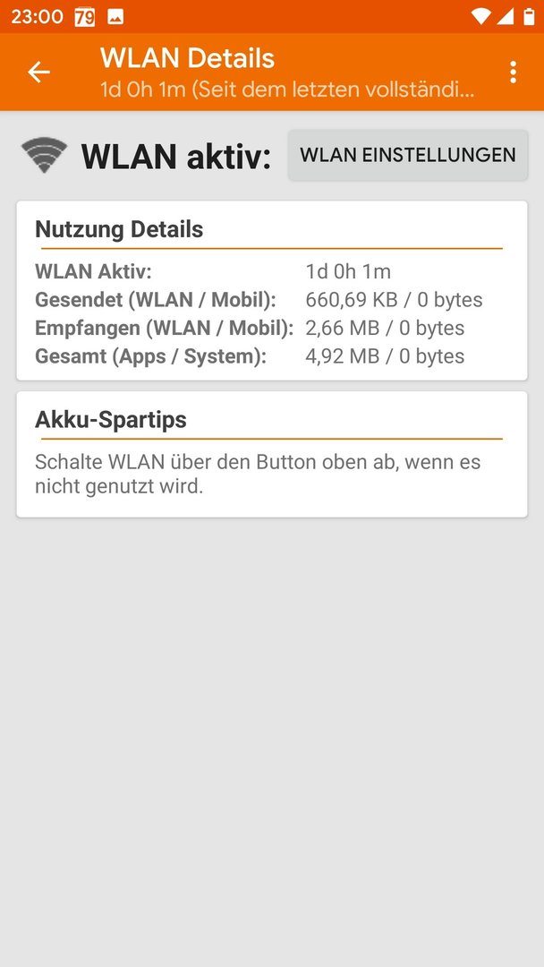

Screenshot_20210213-063401.jpgScreenshot_20210214-012333.jpgScreenshot_20210214-012350.jpgScreenshot_20210214-012357.jpgScreenshot_20210214-012407.jpgScreenshot_20210214-012413.jpgScreenshot_20210214-012430.jpgScreenshot_20210214-012441.jpgScreenshot_20210214-012445.jpgScreenshot_20210214-012451.jpgScreenshot_20210214-012455.jpgScreenshot_20210214-012500.jpg
Screenshot_20210213-063310.jpgScreenshot_20210214-012131.jpgScreenshot_20210214-012142.jpgScreenshot_20210214-012150.jpgScreenshot_20210214-012155.jpgScreenshot_20210214-012200.jpgScreenshot_20210214-012216.jpgScreenshot_20210214-012229.jpgScreenshot_20210214-012234.jpgScreenshot_20210214-012240.jpgScreenshot_20210214-012244.jpgScreenshot_20210214-012250.jpg
In beiden Fällen wurde also das Max2 voll aufgeladen und dann viele Stunden ohne Nutzung liegen gelassen. Beide Handys verbrauchen ja viel zu viel Akku. Warum beim einen Handy der Provider nicht angzeigt wird, ist mir nicht klar, aber der Stromverbrauch ist ja bei beiden nicht akzeptabel.

Aber wenn ich sehe, dass du 4 Tage mit dem Akku hinkommst... Und ob das jetzt ohne Warnwetter 4T 8H sind und mit 4T 6H. Ich verstehe dann dein Problem nicht wirklich.
Warnwetter bracht vielleicht 11% aber in 4 Tagen. Das sind dann am Tag knapp 3%. Das ist doch nichts.
Vielleicht lese ich deine ganzen Bilder auch völlig falsch. Nach meiner Ansicht sieht das alles gut aus.
Reaktionen: Fulano, TheMissingLink und OnkelLon
Also zuerst einmal sorry, wenn ich irgendwas nicht gemacht habe. Es wurde doch geschrieben, dass es wahrscheinlich eine App ist, die den Akku leer saugt, daher die App-Listen.
Jednefalls wird der Akku nun merklich schneller leer gesaugt als vor Wochen.
Woher die 4 Tage kommen, ist mir nicht klar. Solange war das Handy nicht eingeschaltet. Vielleicht muss ich an den Einstellungen ändern, eingestellt ist seit letzter USB-Verwendung und ich gehe davon aus, dass Aufladen einer USB-Verwendung entspricht.
Wenn man die Screenshots mit der Uhrzeit oben in der Leiste, also nicht dort was die App anzeigt, dann sieht man, dass das ca. um 6h30 morgens eingeschaltet wurde.und am nächsten Tag um ca. 1:20 in der Nacht wurde der nächste Screenshot gemacht. Da hatte der Akku nur mehr ca, 70% Früher war das bezogen auf die Statusleiste bei über 90%. Das merkt man deutlich. Ich habe es früher nie geschafft das Handy in den roten Bereich, also unter 10% über Nacht zu bringen. Das ist nun laufend passiert. Früher hatte ich bei ca. 25% aufgeladen, eventuell aber erst am nächsten Tag, da ist das Handy aber nun leer. Es hat sich also definitiv was getan.
Könnt ihr erkennen, dass das Handy ausreichend im Deep Sleep ist?

Das Handy war ausgeschaltet und hat in ca. 12h 6% an Akku verloren!
Danach habe ich mit OrangeFox alles gewiped was möglich war, sowie data formatiert. havocos_3.8_mimax2_qq3a.200805.001_10_20200902 und nikgapps-basic-arm64-10-20201212-signed wurden geflasht, Nach der Erstanmeldung wurde magisk-v21.0 geflasht und dann mit magiskmanager-v8.0.2 Magisk aktualisiert.
Außer GSam Battery Monitor Pro (v3.41) wurde nichts installiert, aber alles aktualisiert, das der Play-Store anbot.

Interessant für ungerootete Geräte ist vielleicht:
Enhanced Statistics for Android Pie and Later
On Android Q and later, run the following ADB command:
An das 9S komme ich zur Zeit nicht so leicht ran, aber ich habe jetzt ein ungerootetes Poco X3 mit dem ich probiere.
Mit dem Poco X3 gibt es nun die Probleme wie beim 9S.
Code:
    at com.android.server.pm.permission.PermissionManagerService.grantRuntimePermission(PermissionManagerService.java:2103)
    at com.android.server.pm.permission.PermissionManagerService.access$900(PermissionManagerService.java:122)
    at com.android.server.pm.permission.PermissionManagerService$PermissionManagerServiceInternalImpl.grantRuntimePermission(PermissionManagerService.java:3102)
    at com.android.server.pm.PackageManagerService.grantRuntimePermission(PackageManagerService.java:5912)
    at com.android.server.pm.PackageManagerShellCommand.runGrantRevokePermission(PackageManagerShellCommand.java:1956)
    at com.android.server.pm.PackageManagerShellCommand.onCommand(PackageManagerShellCommand.java:231)
    at com.android.server.pm.PackageManagerService.onShellCommand(PackageManagerService.java:22527)
    at android.content.pm.IPackageManager$Stub.onTransact(IPackageManager.java:4940)
    at com.android.server.pm.PackageManagerService.onTransact(PackageManagerService.java:4126)
Neither user 2000 nor current process has android.permission.GRANT_RUNTIME_PERMISSIONS. Also ein Rechte-Problem.
Code:
    at android.content.ContentProvider.call(ContentProvider.java:2177)
Security exception: Permission denial. Ebenfalls ein Rechte Problem.

Ob es mit dem Poco X3 auch Akku-Probleme gibt, kann ich noch nicht sagen, ist nagelneu und fast keine Apps installiert. Aber für die Gsam-Konfiguration sollte es egal sein.
JohnBill schrieb:
bei MIUI muss man in den Developer-Options noch irgendein Security-Zeugs mit USB-Debugging zusätzlich erlauben (aus der Erinnerung, hab kein MIUI mehr)
Ja genau, das ist entscheidend und irgendwie habe ich da enable und disable beim englischen Text durcheinandergebracht, vermute sogar, dass ich es irgendwo falsch gelesen habe. USB-Debugging Sicherheitseinstellungen muss zusätzlich zu USB Debugging aktiv (blau) sein. Ich hatte auch noch App-Installation via USB vorsichtshalber erlaubt. Mittlerweile ist alles bzgl. USB-Debugging und Entwickleroptionen wieder deaktiviert.
Code:
Code:
~# adb shell dumpsys package com.gsamlabs.bbm.pro

Kurze Zwischeninfo. Es sieht danach aus, dass es nicht die installierten Apps sind. Das Handy liegt noch im Standbye rum und verbraucht gegenüber Max3 und RN5 (meine 2 "guten") deutlich zu viel.
Wieviel % Akku darf denn ein Handy normalerweise in ausgeschaltetem Zustand in 24h verbrauchen. Bin bei einem Max2 bei ca. 4-5%
Wie prüft man ob Deep-Standbye ok ist? Mein Verdacht ist, dass hier das Problem liegt. Das Handy liegt ja nur unbenutzt rum. Können es die Google Play Dienste sein, da hatte ich schon mal Monate enorme Probleme vor ca. 2 Jahren. Das Problem löste sich irgendwann von selbst, vermutlich durch ein Google Update, aber da wurden die Dienste auch definitiv bei der Akku-Analyse genannt.
Gsam-Auswertungen nach Neuinstallation folgen heute gegen Mitternacht oder morgen.

Also ich habe das Handy mit dem havocos_3.8_mimax2_qq3a.200805.001_10_20200902 und nikgapps-basic-arm64-10-20201212-signed neu geflasht, gerootet mit magisk, alle Updates gemacht und nur Gsam dazu installiert. Beim Bildschirmschoner wurde nicht nur keine Anzeige eingestellt, sondern auch der Startzeitpunkt auf nie gesetzt.
Um ca. 23h wurde es voll geladen eingeschaltet und am nächsten Tag wieder um ca. 23h wurden die Screenshots gemacht. Warum 1 oder 2 Tage angezeigt werden, verstehe ich nicht, aber im Diagramm selbst sieht man, dass es um 24h geht.
Screenshot_20210215-225931.jpgScreenshot_20210215-230005.jpgScreenshot_20210215-230012.jpgScreenshot_20210215-230015.jpgScreenshot_20210215-230019.jpgScreenshot_20210215-230022.jpgScreenshot_20210215-230030.jpgScreenshot_20210215-230035.jpgScreenshot_20210215-230040.jpgScreenshot_20210215-230055.jpgScreenshot_20210215-230106.jpgScreenshot_20210215-230118.jpgScreenshot_20210215-230125.jpgScreenshot_20210215-230131.jpg
Screenshot_20210216-230031.jpgScreenshot_20210216-230041.jpgScreenshot_20210216-230049.jpgScreenshot_20210216-230058.jpgScreenshot_20210216-230109.jpgScreenshot_20210216-230129.jpgScreenshot_20210216-230154.jpgScreenshot_20210216-230201.jpgScreenshot_20210216-230208.jpgScreenshot_20210216-230213.jpgScreenshot_20210216-230217.jpg
Insbesondere macht mich diese Auswertung nachdenklich:
Da ist doch fast die Hälfte der Zeit nicht im Deep Sleep, obwohl ungenutzt! Ein paar Mal (2-3x?) habe ich nach dem Akkuverbrauch geschaut und somit das Handy aufgeweckt. Kann sein, dass es auch ca. gegen Mittag war. Da wird es auf einmal unruhig:
