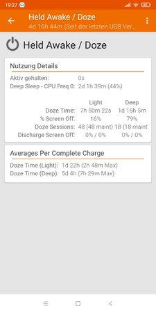

Ich frage mich schon, ob das nicht ein Deep-Sleep-Problem ist, aber auf die Screenshots wurde bis jetzt nicht eingegangen.

Indem die Screenshots analysiert werden. Wenn das Handy nur rumliegt, sollte es doch in den Deep Standbye gehen und das tut es offensichtlich nicht.

Wurden sie doch in Post #50, unmittelbar danach. Mehr gibt's da auch nicht zu sagen. Deine Screenshots zeigen unterm Strich nur das, was vorher schon klar war: Akkuverbrauch ist hoch, weil die CPUs arbeiten anstatt im Deep Sleep zu sein.

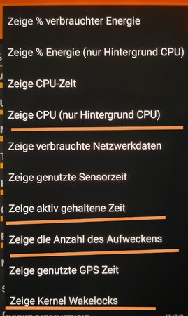

GSAM hat in der Verbrauchsstatistik noch weiter Anzeigen.
Siehe Anhang.
Wurden die auch geprüft?

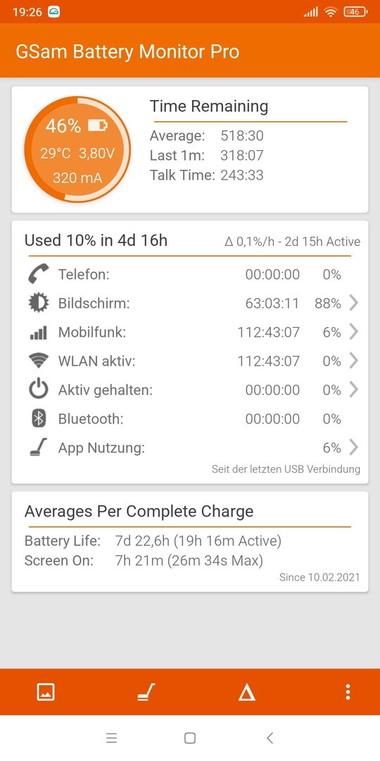

Ich habe mittlerweile crdroid installiert. Nach ein paar Stunden Beobachtung würde ich sagen, ist besser geworden , aber mit 0,5% Stunde weit weg von optimal, davor waren es ca. 1,5% Das ist aber ein Äpfel-Birnen-Vergleich.
Ein Max3 zeigt 0,1%
Screenshot_2021-02-17-19-26-22-844_com.gsamlabs.bbm.pro.jpgScreenshot_2021-02-17-19-27-32-681_com.gsamlabs.bbm.pro.jpg
10% in 4 Tagen beim Max3 kann hinkommen, weiß nicht mehr genau, wann ich geladen habe bzw. Gsam installiert habe. Mit dem Handy werden Nachrichten gesehen und News gesurft. Es liegt in einem Raum zur Nutzung herum und wird bei Bedarf verwendet.
Das Max2 war gefühlsmäßig vom Akku Verbrauch lange Zeit nicht schlechter und das irritiert so. Kann ja sein, dass ein ROM mit Deep Sleep Probleme hat, aber warum das gleiche ROM plötzlich und davor nicht.
