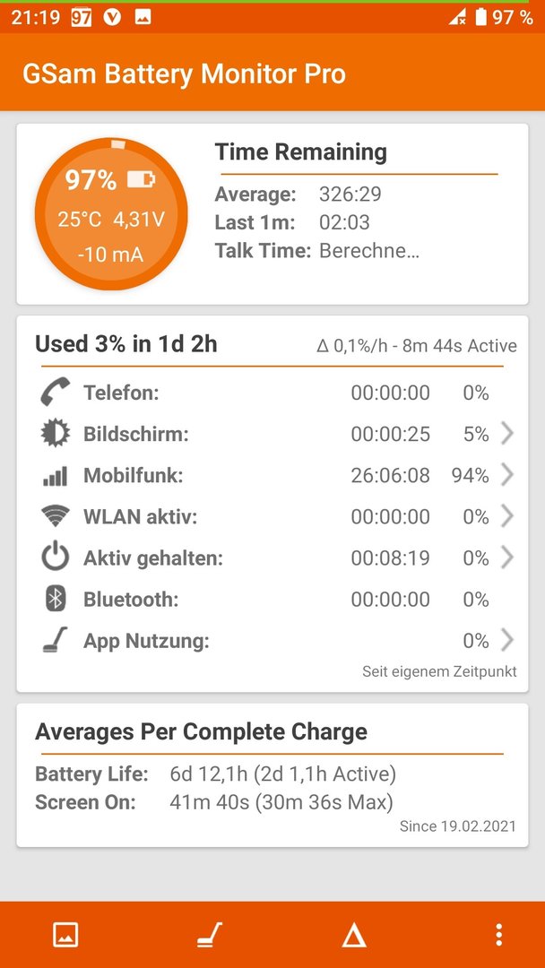

@JohnBill Naja... bis zu 20% Verlust rein im Standby über Nacht ist natürlich ne Hausnummer, das ist definitiv zu viel. Ich habe, egal ob das iPhone oder einen Androiden, über Nacht (etwa von 23 Uhr bis 6 Uhr) einen Verlust von 6-8% laut Akkuanzeige. Und nachts ist bei mir bis auf die "bitte nicht stören“-Funktion grundsätzlich alles aktiv.
ist insofern schon mal ein Hinweis darauf, dass das reine System keine Probleme macht, der DeepSleep funktioniert.
Ja, eine vemutete App fällt weg, ist ja nicht installiert.
Jetzt schaltest du WLAN und/oder mobil hinzu und schon geht der Verbrauch los. Was auch völlig normal ist,
Ja, es ist nur die Frage wie stark der Verbrauch ist. Habe von einem Freund gehört, sein Linage-Handy hatte am Abend 80%, am Morgen war der Akku leer und lässt sich nicht aufladen. Der ist im gleichen Netz wie ich und wohnt 2km weg, könnte also auch gleicher Sendemast sein. Das ist jetzt das 5. Handy, das ich kenne, das Akku-Probleme bekommen hat und vorher gut ging.
Um da eine Ursache zu finden, musst du eben wieder den GSam oder eine Alternative länger mitlaufen lassen und checken, wo dein Verbrauch her kommt. Wie willst du denn anders vorgehen?
Das habe ich ja gemacht, aber nicht erkannt, was das Problem ist. Ich mache das jetzt nochmals und poste dann Screenshots, mit ist nur nicht klar, was da wichtig ist.

Blöderweise ist der Verbrauch über Nacht, nicht jeden Tag gleich und es gibt deutliche Unterschiede. Es ist alles an, auch Läuten, auf diesen Nummern / Handy ruft nur die Familie an und die rufen nicht an, weil sie wissen, dass es da Probleme gibt. Ich habe auch schon WLAN aus gehabt und nur Mobilfunk an und bin nicht schlau geworden. Der Deep Standbye ist deutlich reduziert, aber ich denke, das muss sein, da ich ja telefonisch erreichbar bin. Screenshots werden folgen. Ich teste wieder mit WLAN aus und schalte die Daten auch aus, die waren bis jetzt immer an.

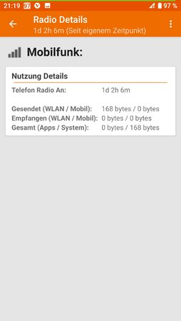

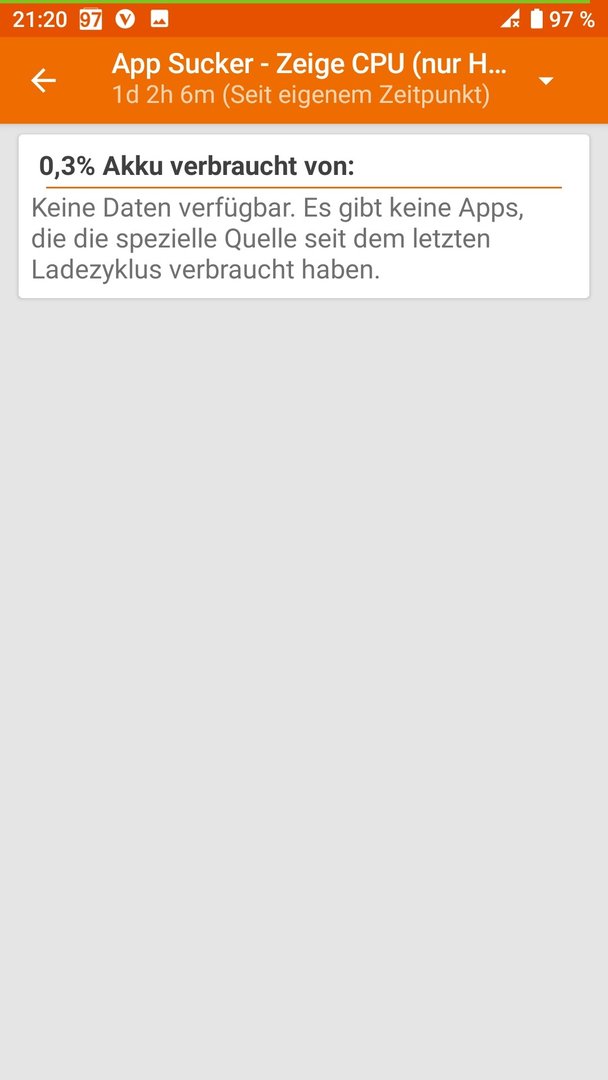

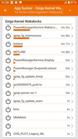

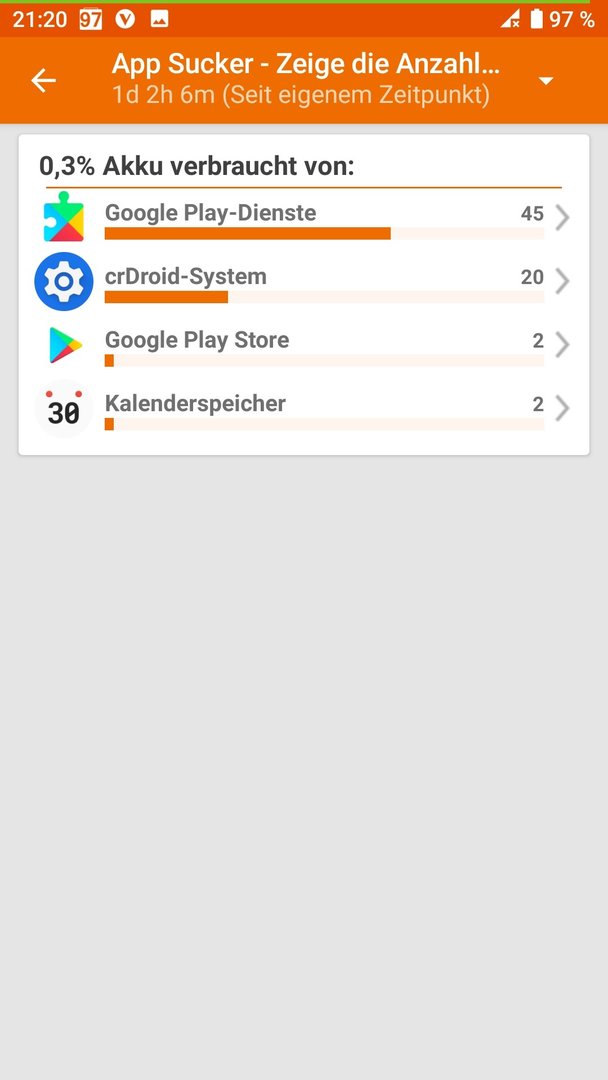

Ein bisschen schlauer bin ich schon, am reinen GSM-Empfang ohne Daten und WLAN liegt es auch nicht. Alles bestens.
Screenshot_20210226-191249.jpgScreenshot_20210227-211902.jpgScreenshot_20210227-211909.jpgScreenshot_20210227-211917.jpgScreenshot_20210227-211940.jpgScreenshot_20210227-212005.jpgScreenshot_20210227-212019.jpgScreenshot_20210227-212028.jpgScreenshot_20210227-212121.jpg

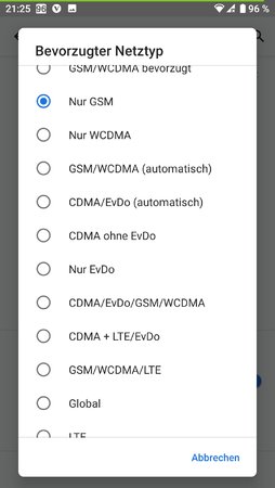

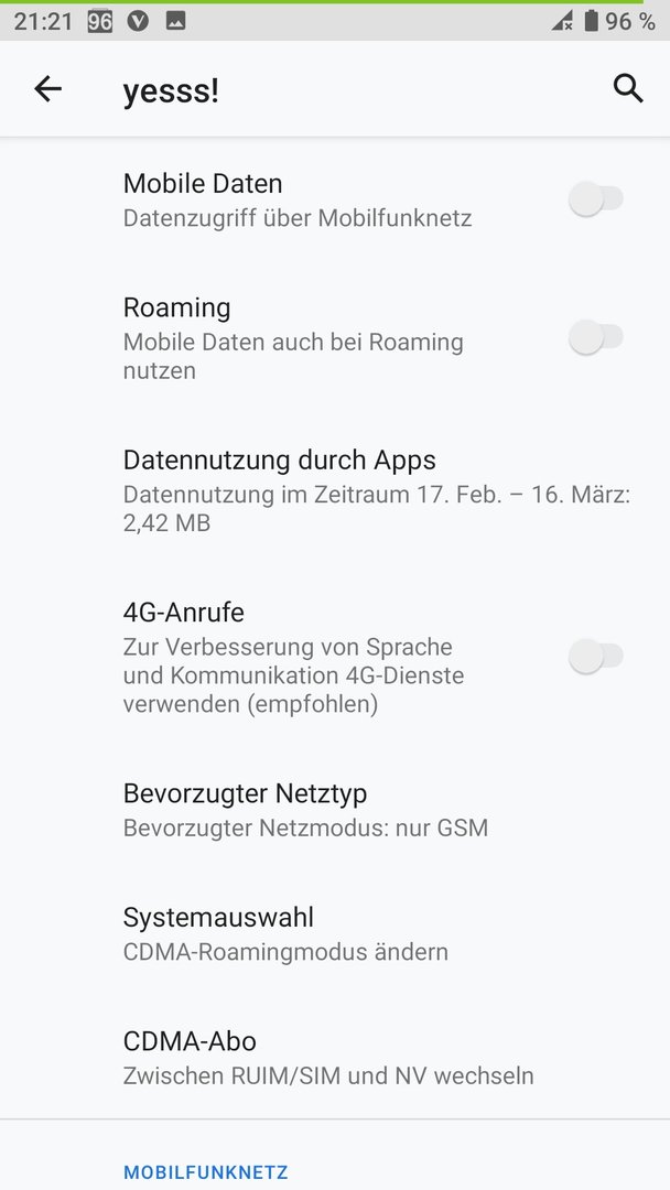

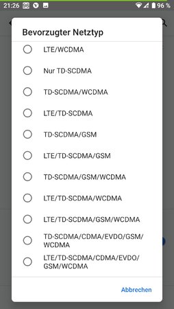

Zum Testen ist alles auf GSM gestellt, davor war default LTE /TD-SCDMA/CDMA/EVCO,GSM/WCDMA eingestellt, ob das die Ursache für höheren Verbrauch war, ist schwer zu sagen.
Screenshot_20210227-212557.jpgScreenshot_20210227-212640.jpgScreenshot_20210227-212649.jpg
Was ist denn für eine Einstellung stromsparend, außer GSM? Zum Telefonieren ist GSM ok, bei mobilem Internet ist es sehr langsam, aber das Magisk-Update lief mit GSM durch

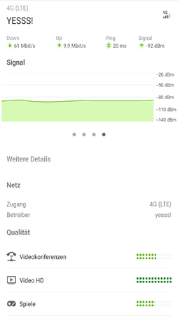

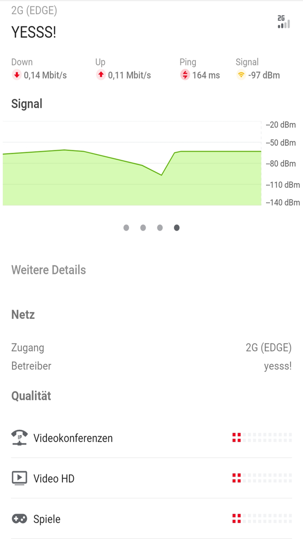

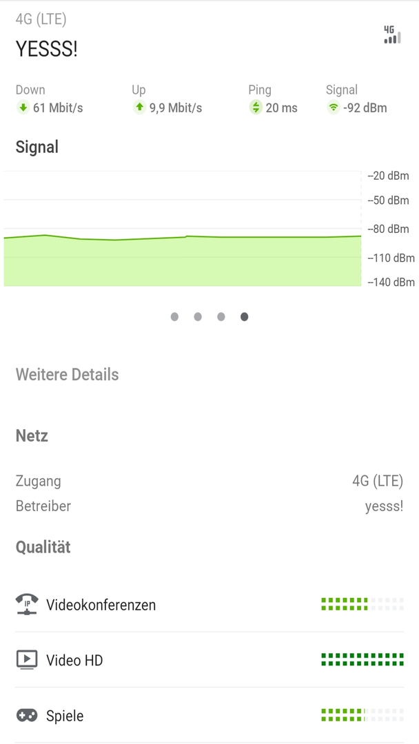

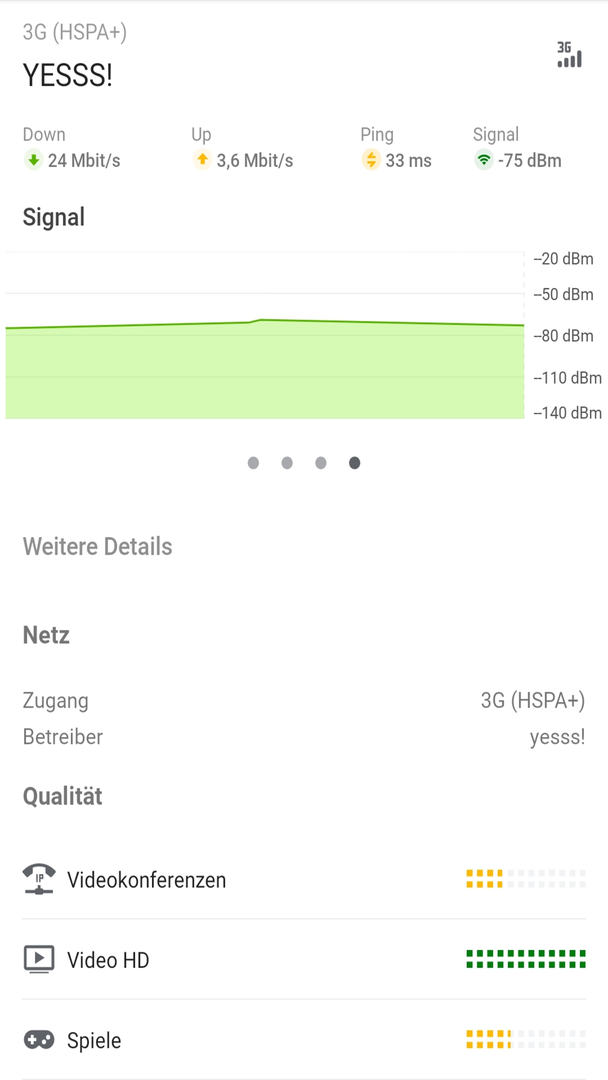

Hier mal 3 Screenshots zum Empfang, mit 2G / 3G / 4G. IMHO ist das alles ok bzw. nichts dramatisch.
Diese RTR-Auswertung hat noch viele Details als Text, das ich aber nicht poste. IMHO bei Empfangsproblemen eine sehr interessante App.

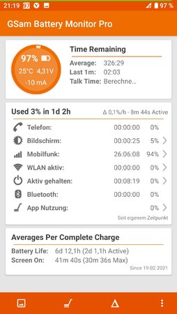

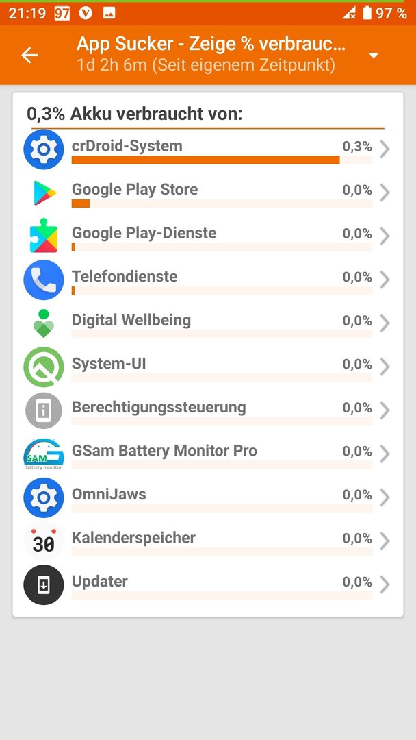

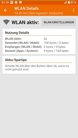

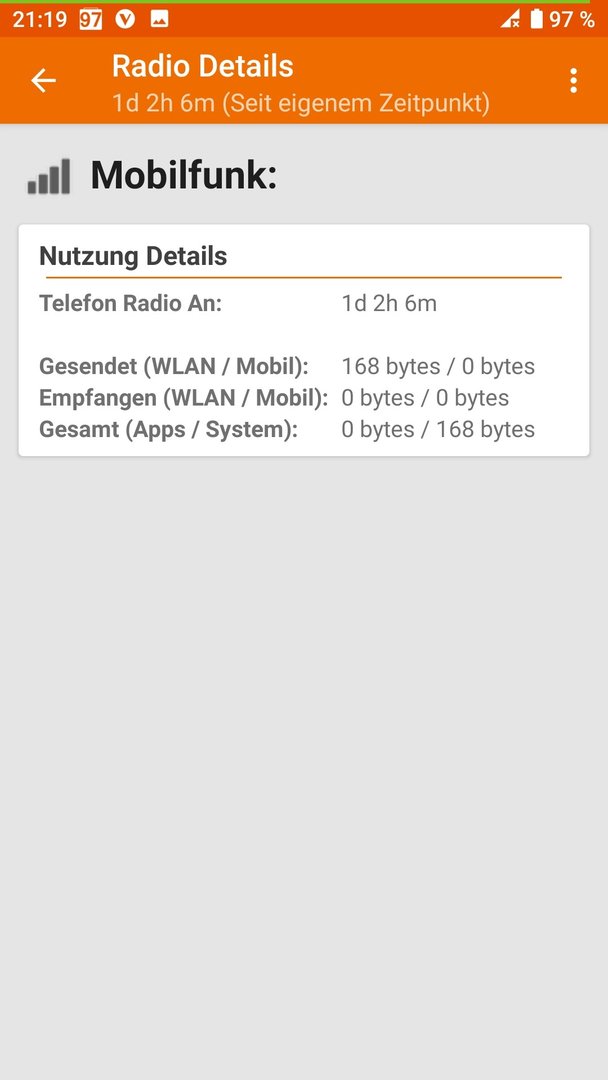

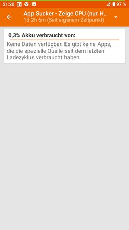

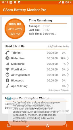

Nach ca. 1 Tag im Standbye mit Daten aktviert bin ich noch immer bei 0,1% pro Stunde, also besser geht nicht und ob Stock oder Custom ROM dürfte bis jetzt auch nicht entscheidend sein.. Auf Wunsch Screenshots. Jetzt habe ich noch WLAN dazu gegeben. Das Handy liegt 1m vom AP entfernt.

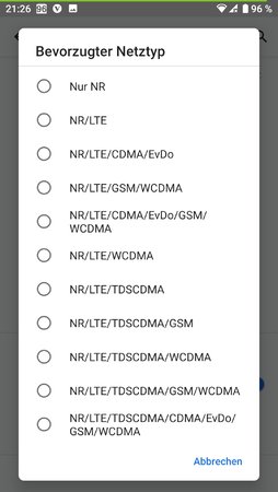

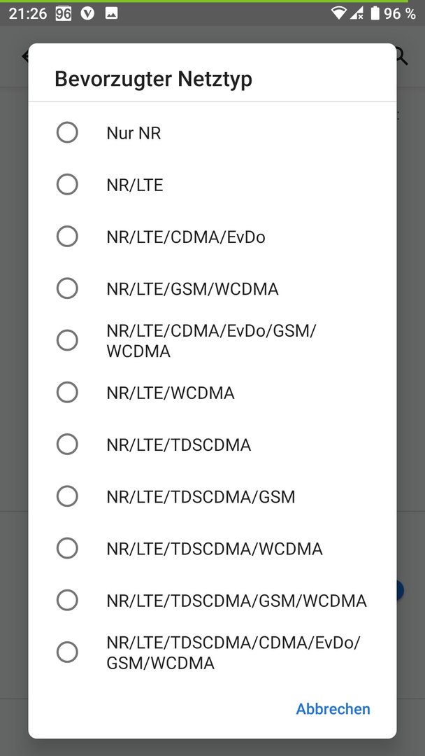

Was mich aber schon noch interessieren würde, was die Abkürzungen beim Netztyp bedeuteten Vgl. Neuerdings hoher Akkuverbrauch auf diversen Geräten
#85
Was ist NR? New Radio, 5G?
TD-SCDMA dürfte chiniesisches 3G sein.
Ich finde keine herkömmliche 4G / 3G / 2G Einstellung für europäische Verhältnisse. Ich denke jeder Typ mehr bedingt eine intensivere Suche bei schwachem Signal.
In der Praxis komme ich mit GSM alleine aus und nei Bedarf stelle ich auf nur LTE um, aber eigentlich sollte das besser einzustellen sein.
