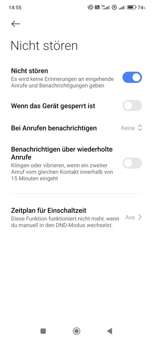

Hallo zusammen, ich hatte die Frage im Poco X6 Pro Forum schon gestellt, aber keine Erklärung dafür erhalten.
Ich benutze die Funktion seit dem Samsung A5 und es hat mit dem realme 8 auch auch wunderbar funktioniert. Zeitplan ist von 22 -6 Uhr keine Benachrichtigung und Anrufe, ohne Ausnahme, auf lautlos.
Bei meinem X6 Pro hat das überhaupt keine Wirkung, außer, dass angezeigt wird "BNS aktiv", Benachrichtigung weiterhin laut, auch wenn ich nur die "Mondtaste" manuell betätige. Wer weiß hier Rat?
Danke und Grüße

viele Dank für eure Rückmeldungen.
Wie schon geschrieben, es sollen keine Klingel- und Benachrichtigungstöne kommen, und das funktioniert nicht.
Jetzt weiß ich nicht, ob das irgendwie mit den Wellbeing-Einstellungen ins Gehege kommt, die habe ich zwar nicht aktiv, aber dort scheinen standardmäßig die Favoriten für Anrufe erlaubt zu sein, wobei es bei mir in erster Linie um Benachrichtigungen geht

In der Vergangenheit hatte ich, wie eingangs beschrieben, einen Zeitplan von 22 - 6 Uhr für den DND. Dieser schaltete alle Töne ab, ohne Ausnahme. Das hat sowohl bei Samsung als auch bei Realme wunderbar funktioniert. Beim Poco funktioniert es nicht. Es wird zwar angezeigt, aber aus meiner Sicht fehlt die Funktionalität dahinter.
Ghost schrieb:
DND nutze ich zeitlich begrenzt, hier zB automatisiert ab 22:00 bis 6:00 morgens. Es kommt absolut NICHTS akustisch durch
Das funktioniert bei mir definitiv nicht.
Und heute morgen um halb 5 habe ich das schmerzlich vermisst, da ich gestern Abend vergessen hatte, manuell auf lautlos zu stellen.😬

es ist seltsam, aber ich habe die "Lösung" gefunden. Wenn ich über "Digitales Wohlbefinden..." die Schlafenszeit und dort Bitte nicht stören benutze, funktioniert es, so wie ich es will. Okay, eigentlich nicht ganz, es schließt meine Favoriten für Anrufe aus, aber bei den 6 weiß ich, dass sie nur im Notfall nach zw. 22 und 6 Uhr anrufen.😉☺️
Somit, Fall gelöst.😁👍
