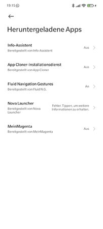

Mich nervt es schon über ein Jahr und ich habe es bisher immer mit einem Neustart gelöst aber es muss doch auch eine andere Lösung geben?!

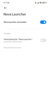

In unregelmäßigen Abständen funktioniert die Bildschirmsperre per Doppeltipp nicht mehr, das sieht dann so aus wie auf dem ersten Screenshot.
Man sieht dann das ein Fehler vorhanden ist und auf dem dritten Screenshot das der Dienst nicht funktioniert.
Ich habe schon versucht Nova zu beenden und neuzustarten, das bringt leider nichts, nur ein Neustart des Systems hilft danach funktioniert es wieder auf unbestimmte Zeit problemlos.
Würde mich freuen wenn jemand einen Lösungsansatz hat!

Das sich die Bedienungshilfen regelmäßig unregelmäßig von selbst deaktivieren habe ich auch auf einem Mi Note 10 Pro.
Nicht nur beim Nova sondern (bei mir) auch bei SD Maid.
Bisher hilft nix weiteres als die kurz zu deaktivieren, und nach Ablauf vom Countdown erneut zu aktivieren.
Auf ewigen Neustart kann ich so verzichten.
Das funktioniert ja tatsächlich! Hatte das vor über einem Jahr mal getestet da hat es nichts gebracht?!
Damit kann ich gut leben, hauptsache nicht ständig neustarten!
Danke! 👍
