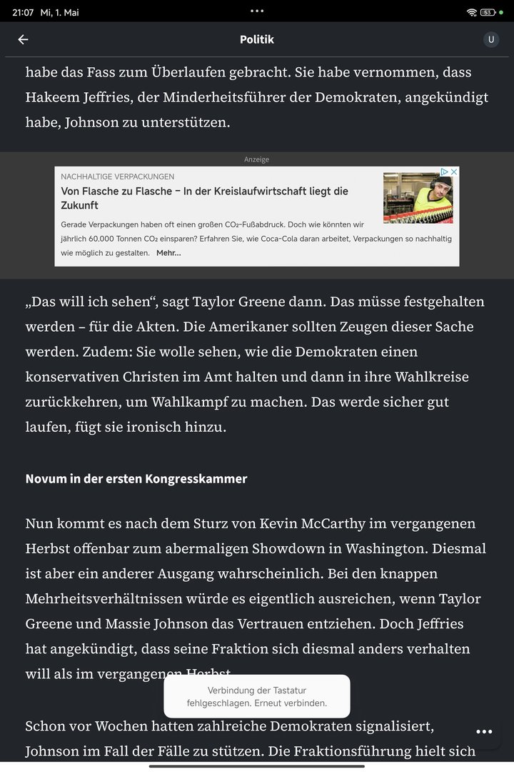

jetzt habe ich mich einige Tage mit dem Tablet vertraut gemacht.
Schönes Teil 👍
Bisher gibt es nur ein Problem, dass mich aber ziemlich nervt...
In unregelmäßigen Abständen, manchmal 2x die Minute, manchmal alle 3-4 Minuten, kommt in der Mitte der unteren Hälfte des Bildschirms die Meldung
"Verbindung der Tastatur fehlgeschlagen, ....."
Ich habe zwar mit dem Bundle eine Tastatur mitbekommen, und auch mal kurz ausprobiert, werde aber das Tablet erst mal hauptsächlich ohne nutzen. Einfach in einem Bookcover,
An Bluetooth sollte es nicht liegen, weil
- Meldung kommt unabhängig vom Status, ob Bluetooth an oder aus
- die (original) Tastatur wird ja nicht über Bluetooth, sondern über die 3 rückwärtigen Pins angesteuert.
Hat jemand eine Idee, ob/wie die Meldung ausgeschaltet werden kann?
Vielen lieben Dank und schöne Grüße 🤓

Da die ständige Pop-Meldung gestern fast minütlich kam, hab ich heute das Tablet nochmal auf den Werkszustand zurück gesetzt.
Danach auch bisher die Tastatur NICHT verbunden, damit sie sich erst gar nicht kennenlernen...😏
Nachdem es die erst Stunde völlig problemlos war (kein PopUp), grad das erste Mal wieder die Meldung...aaahhh....
Trau mich jetzt gar nicht, das Tablet weiter einzurichten....
Bisher ist nur die App der FAZ, von RND und N-TV drauf.
Hat den niemand ansonsten das Problem?
Viele Grüße 🙋

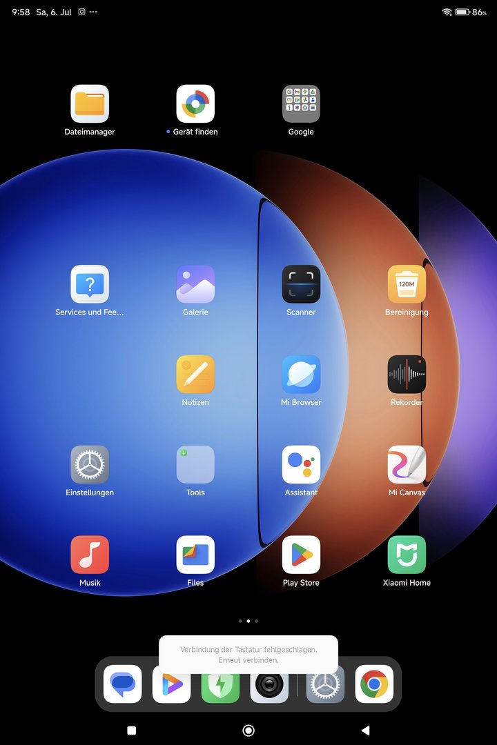

Hallo!
Ich habe leider das gleiche Problem und bei mir war noch nie eine Tastatur verbunden, denn ich habe gar keine und Bluetooth ist auch aus.
Jetzt überlege ich auch, ob ich das Gerät zurück gebe, nicht dass da womöglich ein technischer Defekt vorliegt!?
Das Reinigen der Pins hat auch nichts gebracht, die sind absolut in Ordnung von Anfang an da waren keine Klebereste oder ähnliches, daran kann es also nicht liegen.
Hat noch jemand eine Idee bzw das gleiche Problem?
Der Support hat leider noch nicht geantwortet, insofern bin ich jetzt etwas unschlüssig was ich machen soll.
Gruß und schönes Restwochenende!

Hi! Ich habe das gleiche Problem: "Verbindung der Tastatur fehlgeschlagen..." ohne dass ich eine externe Tastatur verwende.
Bei mir war die Lösung ganz einfach.... muss man nur erstmal drauf kommen .....
Ich hatte ja noch nie eine Tastatur dran und dennoch kam öfter diese Fehlermeldung ..............
es liegt schlichtrweg an meinem magnetischen Cover - Das sorgt ja dafür, dass beim Schliessen/Öffnen dass Display aus/an geht.
Die Magnete sind auch in Höhe der Tastaturpins und deswegen sagt mein Gerät regelmässig, wenn ich das Cover umschlage und bewege "Verbindung zur Tastatur nicht fehlgeschlagen...".
Offensichtlich denkt das Gerät, durch den Magneten im Cover, das das eine Tastatur ist und mit der kann er dann natürlich nicht verbinden.
Leider ist der Support von Xiaomi das Allerletzte, bzw gar nicht vorhanden. Da gibt es keine Antwort egal über welchen Kanal.
Für die sollte es ein leichtes sein, das Softwaretechnisch zu beheben... mal schauen.
Vielen Dank!
Ja, ist mir auch aufgefallen, dass die Meldung nur kommt, wenn man das Cover zurückklappt. Wenn das Cover zum Ständer wird (hinterer Teil des Cover zusammengeklappt), kommt die Meldung nicht.
