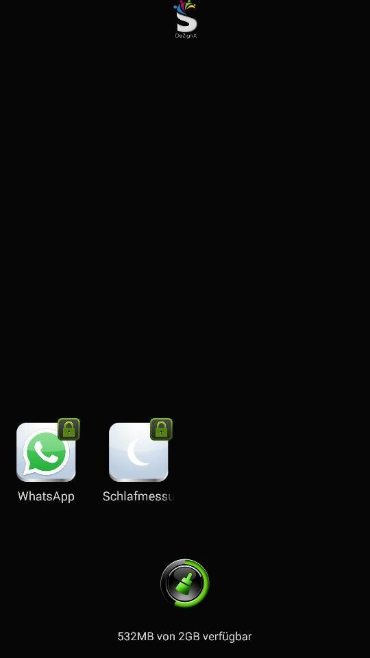

Hast du denn bei Threema n Schloss drin? Sorry keine Ahnung und wie das da heißt... (Taskmanager?!? ) also zum verhindern, dass die App gekillt wird.
Nein. Das Schloß war nicht drin. Habe ich jetzt rein gemacht.
Aber WhatsApp hat bei mir auch kein Schloß und läuft.
Nach. Ich schau mal ob es jetzt geht.
