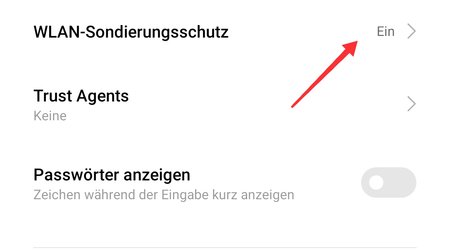

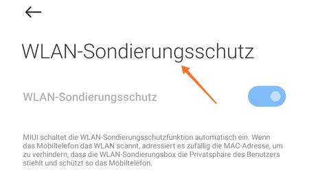

Meinst du den Sondierungsschutz? Den kann ich leider irgendwie nie ändern. Der ist dauerhaft eingeschaltet und ausgegraut.
Bearbeitet von: Raz3r - Grund: Zitate auf das Wesentliche gekürzt und Formatierung gefixt. Grüße Raz3r
Reaktionen: iieksi
Sondierungsschutz sagt mir leidet nichts
@beicuxhaven
Siehe mein Anhang. Aber was anfangen, kann Ich damit auch nicht.
Das lässt sich bei mir am Remdi Note 8 Pro auch nicht ausschalten.
