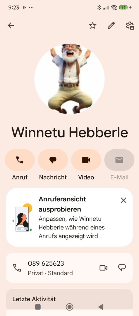

Ich kann keinen eigenen Klingelton für einzelne Kontakte vergeben! Ich weiß zwar wie es geht, aber die Funktion funktioniert nicht dafür! Ich habe auch verständliche Anleitungen und verständliche Video Tutorials dafür gefunden, Klingelton einstellen , aber es geht halt nicht. Ich möchte Klingeltöne aus der Speicherkarte verwenden.

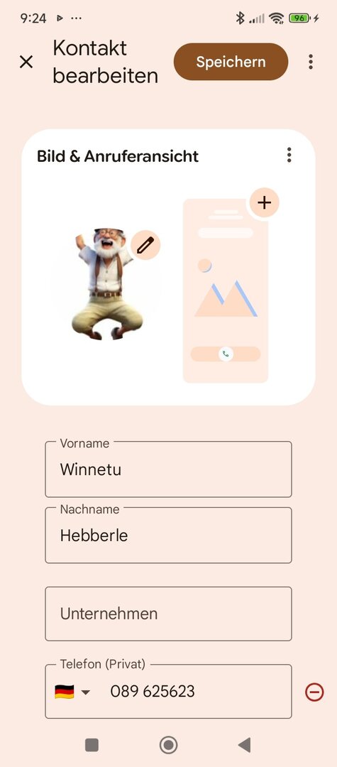

1. Bild 001 so fange ich an und klicke auf den Stift:

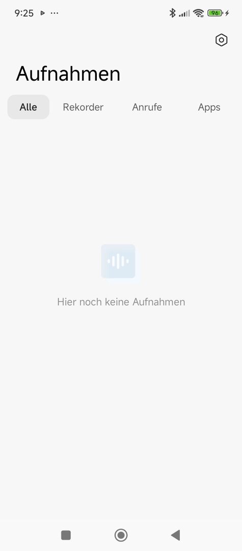

Bild 002 erscheint dann, aber keine Möglichkeit zum Klingelton einstellen für Kontake:

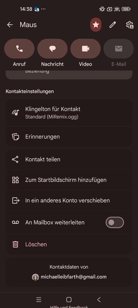

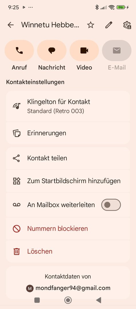

Bild 003, jetzt klicke ich auf das Zahnradsymbol:
Bild 004, jetzt erscheint eine Möglichkeit zur Auswahl eines Klingeltons für Kontakte, da klicke ich drauf, aber

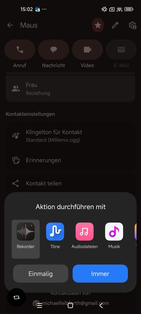

Bild 005, das erscheint dann, ja und was dann?:

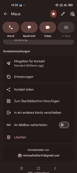

Du gehst laut deinen Bildern im Kontakt auf "Bearbeiten" rein, was schon mal der falsche Weg ist.
Wenn du in deinem ersten gezeigten Bild weiter nach unten scrollst, sollte der Punkt "Klingelton für Kontakt" zur Auswahl stehen.

Sodele, auch Dein Weg bringt nichts, ich komme immer in das Menü Aufnahmen rein wie im Bild 005.

Aber ich sehe anhand deiner Bilder, dass bei dir im letzten Bild der Klingelton unter Aufnahmen gesucht wird (warum auch immer).
Schieb doch mal zum testen deine Klingeltöne in diesen Ordner.
Ansonsten versuche mal über das Zahnradsymbol im letzten Bild, ob da nicht ein anderer Ordner ausgewählt werden kann.

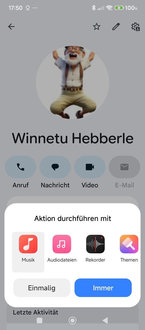

OK. Ich weiß jetzt, wie das bei dir zustande kam.
Du hast beim ersten Mal bestimmt diese Auswahl gehabt, oder?
Und da hast du den Recorder ausgewählt und mit "Immer" bestätigt.
Hier wäre Töne richtig gewesen.
Also der Ordner müßte dann im Internen Speicher wohl Recordings heißen?
Ich hatte das auch schon mal versucht über das Zahnradsymbol einen Ordner auszuwählen?

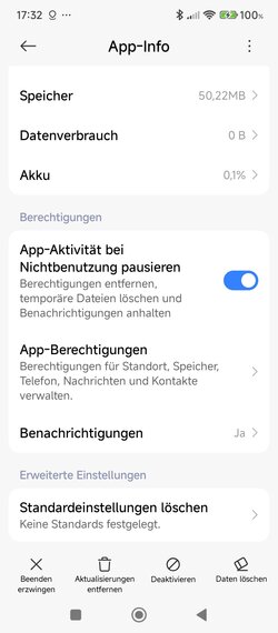

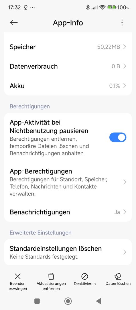

Normalerweise in den Informationen zur App. Heißt "Festlegen als Standard" oder so.
Mmmmmmh, wenn es das ist was Du meinst, aber da sind keine Standarsd festgelegt?
Ja da habe ich bei mir heute auch schon gesucht und nichts gefunden.
Ich habe auch mal die Daten der Kontakte App gelöscht und diese damit zurückgesetzt, leider behält er auch danach den einmal bestätigen Speicherort.
Müsste das nicht in der Rekorder App passieren?

Genau das wars jetzt. Juhuuuuuu Falleraaaaaa!
Jetzt was muß ich tun, was wähle ich von den vier Icons aus, wahrscheinlich Audiodateien?
Und dann entweder Einmalig oder Immer, wahrscheinlich auch Immer?
Reaktionen: kurhaus_
Audiodateien und einmalig wählen. So mache ich das beim Xiaomi meiner Frau.
Sorry, ich bin natürlich von der Recorderapp ausgegangen, da davon vorher die Rede war.
Hätte es aber nochmal dabei schreiben sollen.
Reaktionen: Anz
Also jetzt geht das wie das muß, Aidiodateien klicken > und Immer klicken!

Okay ist nicht rüber gekommen, man muß in der Rekorder App in den Infos die Standardeinstellung löschen,
dann kann man wieder MP3s als Klingetöne wie gewohnt für Kontakte einstellen! Im übrigen müssen die weder
im Internen Speicher, im Ordner Ringtones noch im Ordner Notifications stehen. Ich hab alles an Klingeltönen
auf dem Externe Speicher im Ordner Klingeltöne stehen!
