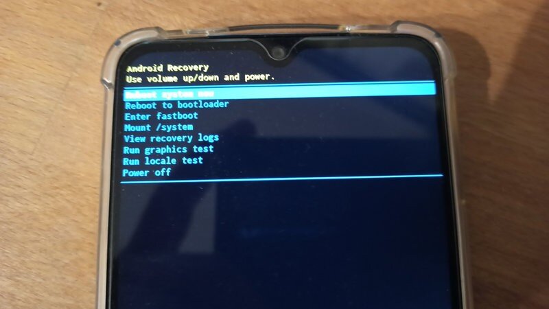

Ich habe auch versucht das Handy mit der Tastenkombination "an/aus" + "Lautstärke" in Recovery-Modus zu starten. Im Recovery Modus fehlt jedoch der Eintrag "wipe date/factory reset". So weit bin ich nur gekommen. Jetzt weiß ich nicht, was ich machen soll.
Über den Fastboot Modus kann resettet werden.

Wenn in der Recovery keine Option besteht, dass Gerät zurückzusetzen (was ich mir nicht vorstellen kann), hast du leider Pech gehabt. Zumal ein Reset über die Recovery bei der anschließenden Neueinrichtung die Zugangsdaten des aktuell angemeldeten Google Kontos erfordern.

In der Tat, gibt es im Recovery Modus diese Option nicht (siehe Foto).Auch hier habe ich ein wenig recherchiert und anscheinend gibt es auch solche Fälle, wo diese Option nicht vorhanden ist.
