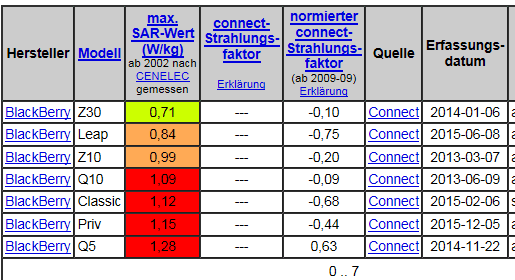

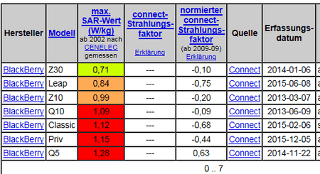

Und Blackberry hat schon hohe Werte...:
Wenn man unter guten Empfangsbedingungen misst, dann bekommt man natürlich nicht solche Werte. Der des Passport ist meines Wissens auch >1
blackseven
@blackseven
Wie gesagt, in der BfS Datenbank waren die oben genannten Werte - und es folgta daraus, dass es sich ja nicht ausschließen muss: Wenn Blackberry das gut designed und eben entsprechend die Antenne einstellt, dann hast du natürlich einen besseren Empfang. Das kann sicher sein.
Aber ich hab nur was gegen die pauschalisierte Aussage gehabt "hoher SAR-Wert = guter Empfang" ;)
