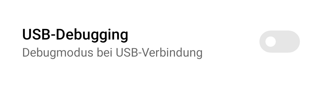

Ich möchte mit adb devices probieren, ob adb funktioniert. Dazu habe ich USB Debugging aktiviert (siehe Screenshot).
Muss ich noch etwas aktivieren? Der Befehl zeigt das Handy nicht an. Ich erinnere mich bei einem anderen Handy, dass da eine Abfrage kam, ob sich PC und Handy dauerhaft vertrauen oder so ähnlich. Fastboot devices gestartet mit Vol - und Power hat mir das Handy angezeigt.

@amaryllis
Schalte Usb Debbugging an
Dann kommt Abfrage
RSA bestätigen.
Dann in Fastboot starten
fastboot devices eingeben
Schlüssrlnummer sollte angezeigt werden

@amaryllis
wieso der riesige Screenshot?
USB Debugging ist aus. Das musst du einschalten.

Danke! Ich hatte das falsche USB Debugging aktiviert. Deshalb habe ich den Screenshot mit den Einstellungen geschickt.

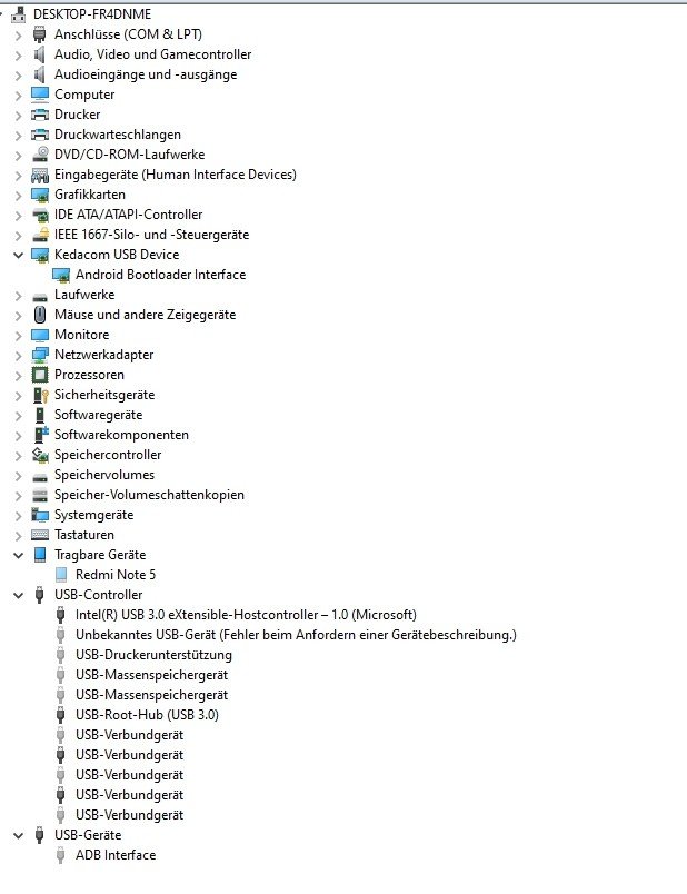

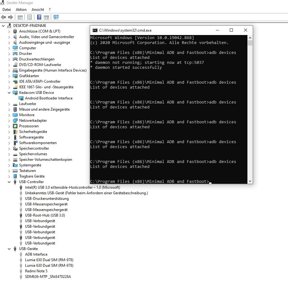

Hallo
Bei mir funktioniert aktuell unter Windows 10 64 Bit vor ein paar Monaten neu installiert adb und Fastboot
nun nicht mehr mit meinem Redmi Note 5 Android 9.
Früher funktionierte es aber bei dem gleichen PC unter Windows 10.
Ich habe Minimal ADB and Fastboot neu installiert, danach noch die ADB Treiber, aus 2 verschiedenen Quellen.
Weder die von Google nach andere brachten bisher einen Erfolg.
C:\Program Files (x86)\Minimal ADB and Fastboot>adb devices
List of devices attached
Es werden keine devices gelistet.
USB-Debugging im RN5 ist aktivert.
Ist das ein ADB Treiber Problem?
Kann sein vor Jahren hatte ich das so auch schon mal, was geholfen hat, weiß ich nicht mehr.
Mit 3 verchiedenen USB Kabeln habe ich es nun versucht, jeweils an 2 unterschiedlichen USB Ports vorn am PC.
Im Gerätemanger:
Andere Geräte: Android (!)
Die Treiber für dieses Gerät wurden nicht installiert. (Code 28)
Es sind keine kompatiblen Treiber für dieses Gerät vorhanden.
Klicken Sie auf "Treiber aktualisieren", um einen Treiber für dieses Gerät zu finden.
Die ADB Treiber von Google habe ich wieder deinstalliert, es war damit genau das selbe.
Sind die denn nötig und richtig?
Ich habe erstmal die Schnauze voll, es funktioniert immer noch nicht unter Windows 10 aber auch nicht unter Linux Mint.
Unter Windows habe ich nun zuletzt, 2 optionale Treiber Updates nach installiert.
Jeweils für adb 1. von Google und 2. von LeMobile.
Das Ergebnis ist nur, das im Gerätemanager nun nicht mehr oben Gerät: Android mit ! gekennzeichnet ist.
Siehe Screen-Shot mit ausgeblendeten Geräten.
Im Bios des Asrock Board habe ich noch die USB Einstellungen geändert, dort war der Kompatiblitäts-Modus für ältere USB Geräte aktiviert, den habe ich auf UEFI Modus umgestellt.
Wie schon geschrieben am selben PC lief es unter einer vorherigen Windows 10 Installation schon mal tadellos.
Wenn ich das RN5 nicht im Fastboot Modus habe, wird das RN5 auch unter Windows als Device angezeigt.

@Bruno1872
Geh doch mal im Gerätemanager auf Legacyhardware zufügen.
Reaktionen: Xanoris
@Bruno1872
Entferne mal alle anderen Smartphones vom PC.
Hast du noch mehr am PC Verbunden?
Dongles usw?

Kedacom ist das Android Boot Interface.
Bei den Geräten wird im Fastboot Modus nur dieses angezeigt, nicht als Redmi Note 5.
Kann das auch an den Windows Sicherheitseinstellungen liegen?
Dort ist bei mir ua. Kernel Isolation aktiviert.
Wo ich das von Kedacom her habe, möchte ich auch mal wissen.
Ist das denn richtig?

@Bruno1872
Das wird dir unten in 2 Fenstern angezeigt.
Schau mal was du drinn hast.
Das Legacy Hardware hinzufügen oder anzeigen lassen finde ich nicht.
Muss hier erst nachlesen? How to Install Legacy Hardware devices on Windows OS - Get Cool Tricks
Ausserdem muss ich immer switchen, da ich hier im Forum nur mit eingeschränkten Rechten unter Windows eingeloogt bin.
Kann ich den Gerätemanager auch mit generellen Admin Recht als normaler user starten?
So werde ich bei fast jeder Aktion im Gerätemanger nach dem Admin PW gefragt.
Legacy Hardware könnte ich hinzufügen:
Kedacom USB (wird 2 mal gelistet)
und LeMobile.
Den noch vorhandenen Kedacom USB Treiber werde ich auch entfernen, vielleicht ist der Mist.
How to delete Kedacom USB Device Driver from PC - Xiaomi Firmware

Es funktioiert weiterhin nicht, weder unter Windows 10 noch unter Linux Mint.
Entweder ich habe ich unter Windows ständig die falschen ADB Treiber oder alle meine 3 USB Kabel sind dafür unbrauchbar.
Welches ich früher verwendete, ob es das originale Ladekabel war, womit es noch vor Monaten ging, weiß ich nicht mehr.
Neu ist eigentlich nur, das es MIUI Updates und Windows Updates gab.
Im Nicht Fastboot Modus, wird von Windows das RN5 korrekt erkannt, Dateitransfer geht auch.
Im Fastboot Modus listet adb devices mir aber mein RN5 einfach nicht.
Welche ADB Treiber verwendet ihr denn genau für Euer XIAOMI?
Ich könnte die MIUI Suite auch noch installieren.
Ich muss mal sehen was ich früher an ADB Software bzw. Treiber ich herunter geladen habe.
Im normal Modus wird z.Z. wieder der LeMobile Treiber geladen.
im fastboot Modus hat adb noch nie funktioniert und wird auch nie funktionieren.
Das Kommando heißt fastboot.
Ja Fastboot boot recovery.img will ich machen, das ging doch früher.
Aber dann kommt waiting for devices und nichts passiert.
Muss ich das nicht im Fastboot Modus des RN5 machen oder im normal Modus?
Versuchen kann ich noch PTP Modus statt MTP.
wenn du ein "fastboot boot ..." machen willst, dann bist du im fastboot Modus richtig. Dann ist aber adb egal.
Wenn du aber wie beschrieben adb Probleme hast, dann bist du im fastboot Modus falsch, denn da geht kein adb.
Du musst dich schon entscheiden, was du willst und was dein Problem ist.
Mein Problem ist im Fastboot Modus:
C:\Program Files (x86)\Minimal ADB and Fastboot>fastboot boot recovery.img
< waiting for any device >
Woran soll das denn liegen?
