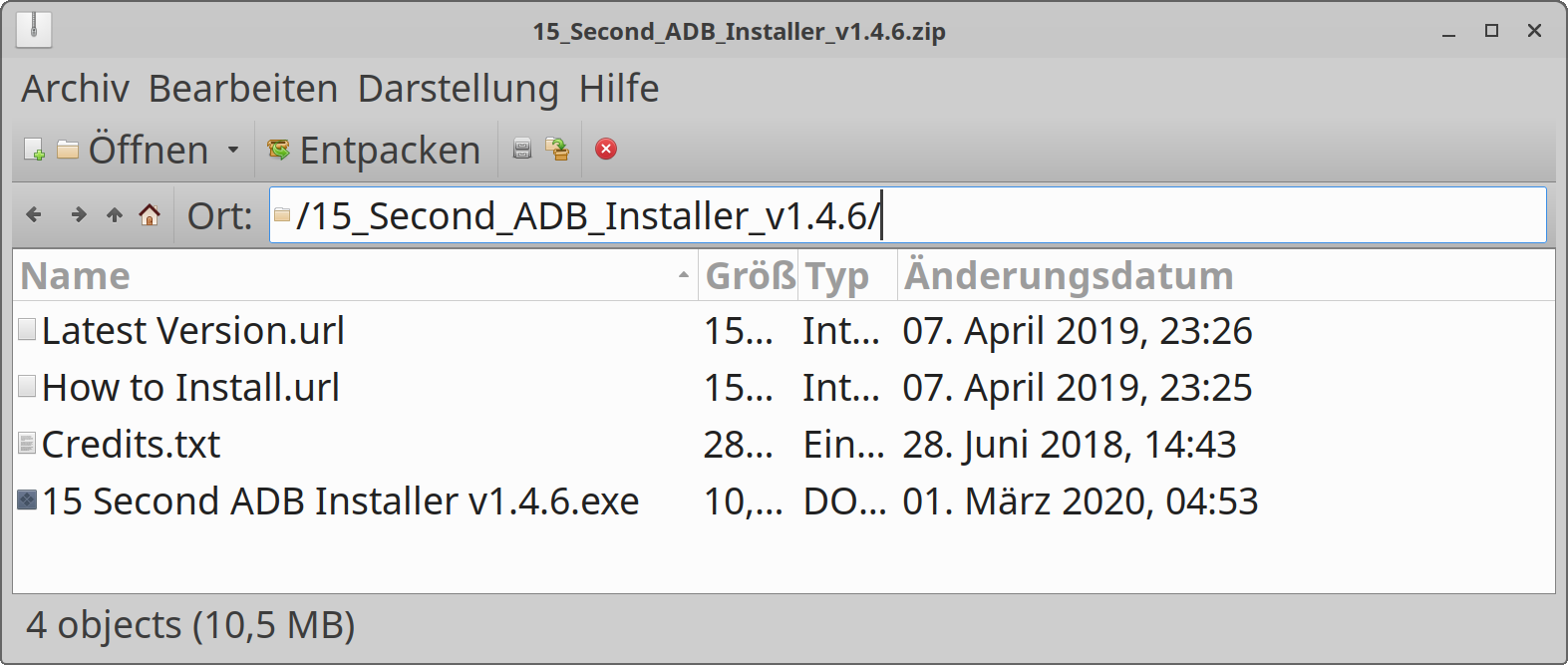

Hast du diese hier schon getestet?
Runtergeladen, aber nicht installiert, weil extrem alt:
Lt. Credits:
Packed by www.androidmtk.com
_______________________________
Check out our Download Hub:
1. Stock Firmware Downloads: Firmware Archives - Android MTK
2. USB Driver Downloads: Driver Archives - Android MTK
3. Basic Tools: Tools Archives - Android MTK
Ich frage mich gerade, ob nur der Installer aus 2020 ist und die exe die aktuellen Treiber aus dem Netz ladet.
Warum bieten die eigentlich 1.4.3 zum Download an und nicht die neueste Version 1.4.6?
