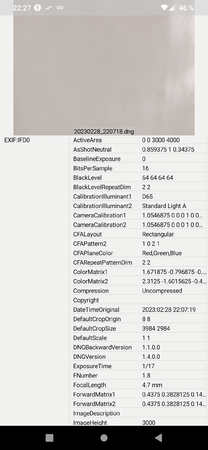

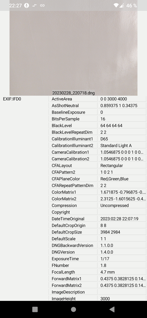

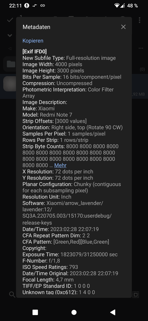

Wer nicht so versiert bei Metadaten ist, so schaut das beim MiXplorer Silver File Manager - Apps on Google Play aus:
Also oben bei Compression. Gratis Variante ist zB FastPhotoTagger - Apps on Google Play am Handy, das auf exiftool basiert.
Da findet man es etwa in der Mitte.
Diese Beispieldatei bei 12MP vom alten RN 7 Lavender wäre mit 23MB schon eine akzeptable Größe. Bei meiner 24MP-APSC-Kompakten habe ich im Schnitt so 30-35MB (aber eben komprimiert).
