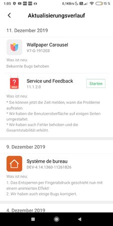

MIUI 10 > MIUI 11 Update ist aber ein OS Update, und nicht launcher Update.
Launcher Update sieht bei mir nun so aus. (9. Dezember)
