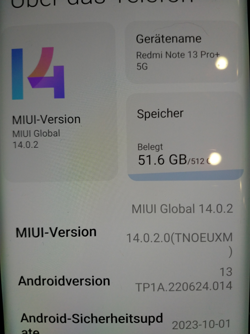

Beide sind von der Telekom, Das mit der 14.0.2 funktioniert, das neue nicht auf WLAN.
Ich kann auch die 14.2.0 Version runterladen...
Also besteht, abgesehen vom Entsperren, kein Problem.

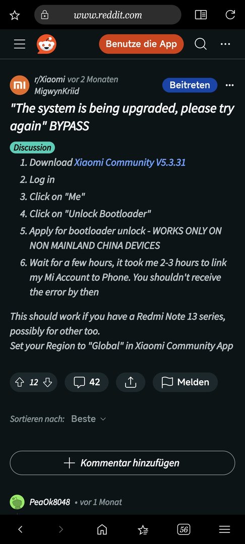

reddit meint, es müsse erst ein Account erstellt werden.
Hmm, keine Ahnung warum. Ich hab da auch keinen. Dann nochmal als Screenshot.

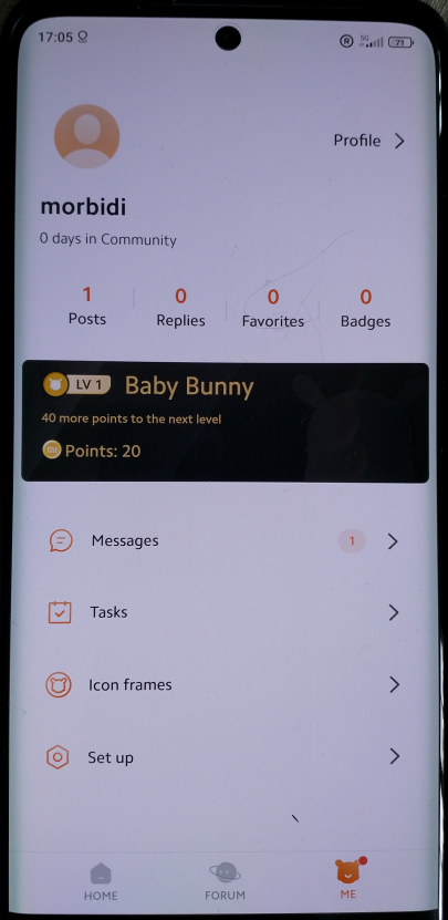

runtergeladen, installiert, eingeloggd, account erstellt...
Nachdem ich das "Unlock Bootloader" unter "Me" nicht fand, auf englisch umgestellt.
Den "Unlock Bootloader" sehe ich aber trotzdem nicht.
Also wohl auch hier mal waaaarten....
Was für einen Account erstellt?
wenn Du dich mit dem Xiaomi Account (also der Nummer vom Konto) angemeldet hast, fragt die "Community" ob Du einen Account in der Community erstellen willst. Da gibt es nun auch mich alten Knacker :)
Darüber kommst Du auf das "Me"...

@Morbidi Du hast eine Wartezeit von 30 Tagen , solange kannst die dort kein Device entsperren .
Okay, ich gehe jetzt mal davon aus dass du einen Xiaomi Account hast und der auch älter als 30 Tage ist...
-Community App installieren und mit
Xiaomi Account einloggen
-Auf dem Screen, den du gepostet hast, ganz unten auf *einstellen/set up* gehen
-dort unten auf *Region ändern* gehen und ganz oben auf global stellen.
Wahrscheinlich wirst du jetzt aufgefordert dich neu einzuloggen.
Jetzt wieder auf ich/me und dann solltest du Bootloader unlock sehen.
Nein...
der Xiaomi Account ist eine Woche alt.
Das 13pp kam erst vor knapp 2 Wochen :)
Es wird also noch dauern...
Trotzdem schon mal Danke.
