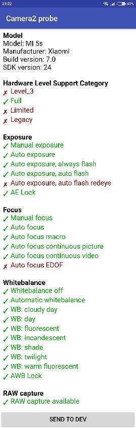

Habe ich mal gemacht, aber was sagt mir das alles?
(Screenshot)
Es zeigt, das du Hardwareseitig die volle Unterstützung hättest, wenn du sie dann endlich in deiner build.prop mit besagtem String aktivieren würdest:biggrin:

Diese check sagt mir nur, dass hardwareseitig alle Voraussetzungen erfüllt wären, aber nicht ob die API auch wirklich genutzt wird.
