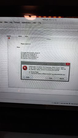

Hallo Leute,
Wollte mein Smartphone flashen aber beim Programm-Start bzw. wenn ich die Treiber installieren möchte kommt diese Fehlermeldung...

@pitbone
Schau mal im Mi Flash Ordner ob ein log Ordner drin ist, Ansonsten erstell mal einen Ordner
log
Reaktionen: pitbone und medion1113
Danke habs hinbekommen
@pitbone
Lag es daran?
Ja. Dann kam auch eine Meldung auf chinesisch, so etwas wie "treiber installiert" einfach auf ok gedrückt, vorher Smartphone unlocked und dann ging das flashen
