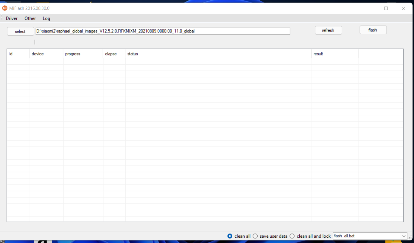

Hast du die Global EUXM oder MIXM genommen und hast du sie entpackt?
Hast du clean all ausgewählt?
raphael_global_images_V12.5.2.0.RFKMIXM_20210809.0000.00_11.0_global_71aaa1f8dd
