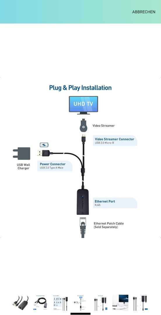

@swa00 schau dir das Kabel was ich oben verlinkt habe für den Fire Stick an. Das ist von werk so ein Y-Kabel ein ende mit micro USB was in den Stick kommt das andere Ende USB Typ A für das Netzteil des Fire Sticks und das dritte Ende ist der LAN Adapter ( alles ein ganzes Kabel nichts ist zusammengesteckt ) so bekomme ich beim Firestick stabil 380 mbit 1000045523.jpg1000045524.jpg
Das ist kein Y Kabel. , das ist schlichtweg die Stromversogung für den RJ 45 Adapter.
Wenn Du das Gleiche für die MI realisieren möchtest, dann benötigst du einen aktiven Hub , keinen Passiven.
