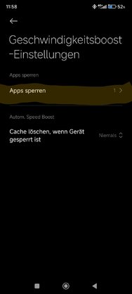

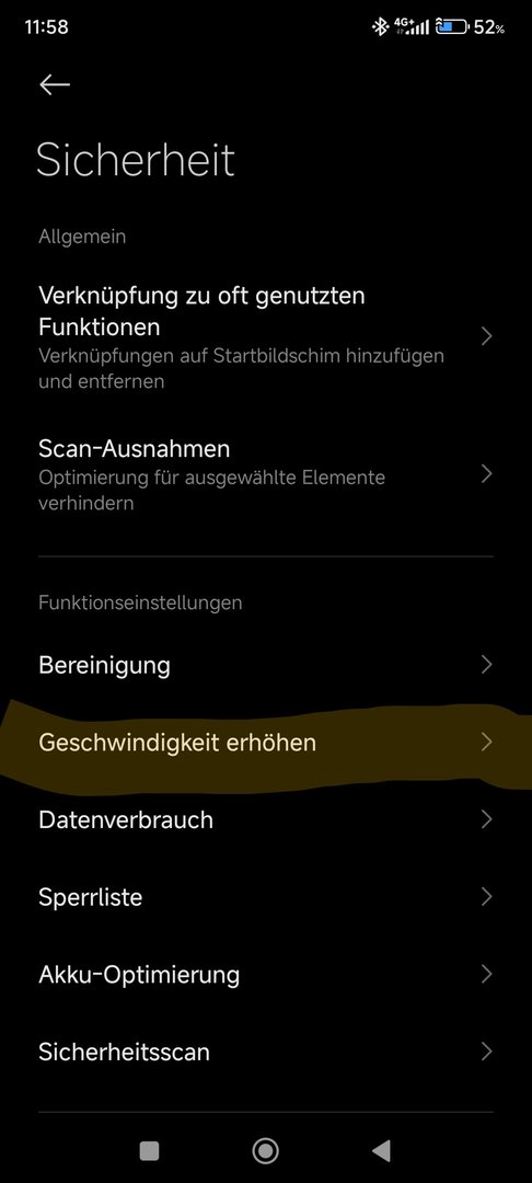

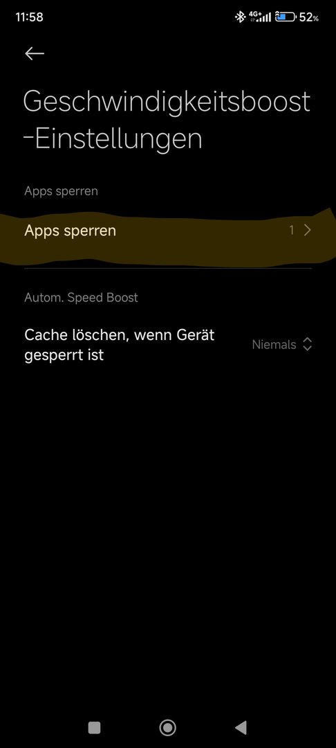

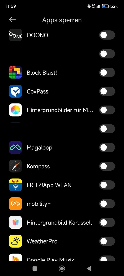

Bild-Vorschau, wie ich das gemacht habe.
Bei Telefon-Einstellungen Suchbegriff "Sicherheit" eingegeben, dann:
Schritt 1:
Schritt 2:
Schritt 3:
Bei ooono muss "aus" sein
Fertig;)

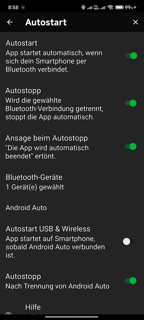

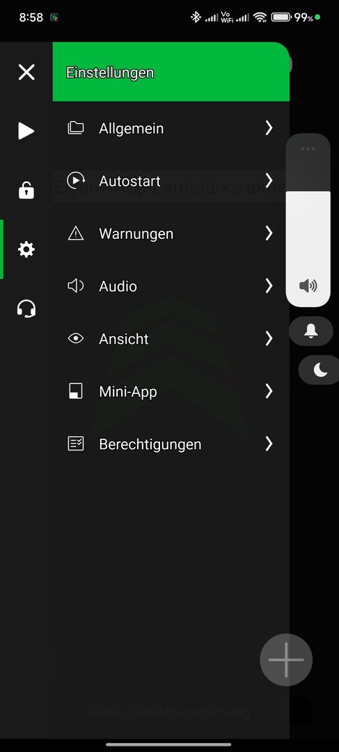

@Dzioba2004, Autostart musst du in den Einstellungen der App machen.
Reaktionen: chrissilix
@Wulfer71
Deine Screenshot sind von Blitzer.de. Ich habe Probleme mit Ooono:) Dort in den Einstellungen habe ich alle Berechtigungen vergeben.
@Dzioba2004 Ich habe nicht gewusst das sich die App so groß unterscheiden. Hast du in der App den Autostart im Hintergrund genehmigt? ...hast Du bestimmt gemacht :1f60e:
