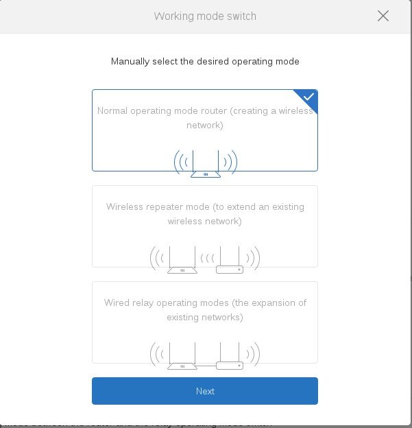

Der Xiaomi Router hat eine WLAN Repeater Funktion?
Er kann als AP dienen, richtig, aber ob er sich an an anderes WLAN per WLAN verbinden kann ist mir aktuell unbekannt - ich konnte die Funktion nicht finden.
Oder möchte der User den Xiaomi Router per LAN Kabel mit der Fritzbox verbinden, das wäre natürlich problemlos möglich.
Vielen Dank für die Info :)
Kann dies der "große" Router auch?
@tradingshenzhen:
Einfach in den Setting unter miwifi.com nachsehen.
Beim Mini ist es unter:
Allgemeine Einstellungen (3 Menüpunkt)
Internet Einstellungen (Die lila Weltkugel)
Arbeitsmoduseinstellungen (Menüpunkt ganz unten.
Reaktionen: tradingshenzhen
.. wenn ich doch nicht das PW vergessen hätte :D
Zur Info: es gibt folgende 3 Modi beim Miwifi Mini Router ( Der mit den 2 Antennen)
Fw Version: 2.7.10
Edit: Die englische Übersetzung ist made by Google.

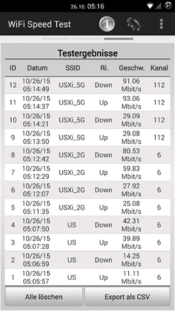

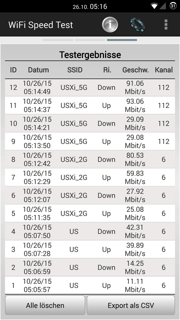

Ich habe hier momentan nur Android Geräte mit WLAN. Wenn Du einen Tipp für mich hast, wie/womit man einen vernünftigen Test Android Device <-> NAS machen kann, liefere ich gerne ein paar Daten, bei Bedarf auch im Vergleich mit einer FritzBox 7330.
/edit
Im Anhang mal mein Test.
Abstand zu den Routern ~ 7 Meter, zwei Wände dazwischen. Damit sich die beiden Router nicht gegenseitig stören, war während des Tests das WLAN des Anderen Routers deaktiviert.
Netz "US" ist eine FritzBox 7330 im 2,4 GHz Band. Der Schrotthaufen hat kein Dual-Band.
"USXi_2G" ist die China-Flunder im 2,4 GHz Band, "USXi_5G" im 5 GHz Band.
Der erste Durchlauf ist jeweils Samba, der zweite FTP. Gegenstelle ist mein NAS.
Meinungen? Ich bin doch ein wenig überrascht.
Ich hab mir das Teil eigentlich nur für den Urlaub bestellt. Für rund 23 € ist das doch ok. :)
Wenn ich die Tage Zeit finde, schmeiße ich mal OpenWrt drauf und berichte dann.

Hab seid heute eine Openwrt Nightly Firmware drauf und die Downloadraten im 2.4Ghz+5Ghz Netzt sind in etwa wie die von @Wicki
2.4Ghz: 48Mbps +-5Mbps
5Ghz: 92Mbps +-5Mbps
Würde das Teil Gbit Buchsen besitzten wären beim 5Ghz Netz sicher 3 stellige Downloadraten möglich :)
