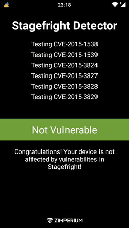

Noch ein wichtiger Hinweis:
Als CM-Nutzer ist man bereits gegen den Stagefright-Exploid geschützt:

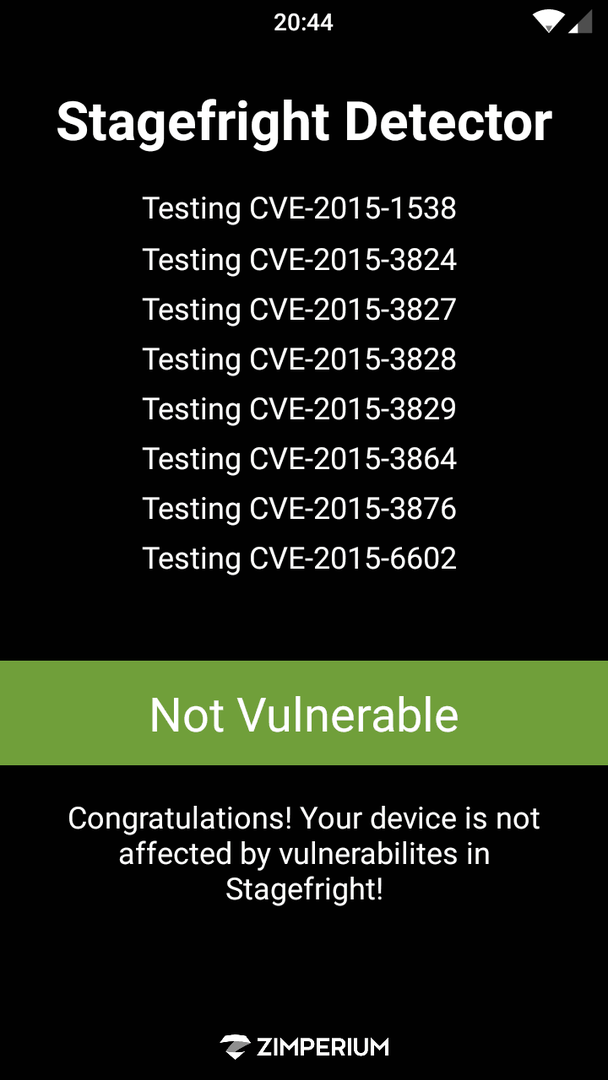

Stagefright 2.0 ist auch erledigt!

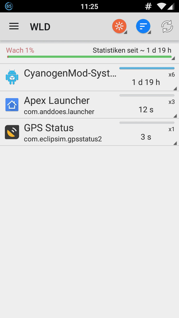

Hier noch ein Hinweis an alle CM12 User. Habt ihr euch schon mal über den # in der Statuszeile gewundert?
Das rührt aus der Integration der SuperSuApp in das CM12 her. Der # zeigt an, das eine App/Prozess mit Root-Rechten aktiv ist. (Im obigen Bild ist es "wakelock detektor")
Wenn man diese Anzeige nicht haben möchte, dann kann man die SuperSu-App über die "UPDATE-SuperSU-v2.46.zip" noch einmal über TWRP installieren. Die App ist dann auch wieder im App-drawer zu finden und die Anzeige in der Statusbar ist weg.
