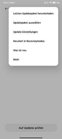

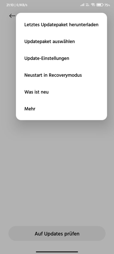

Ich habe den Link von @Bogo36 befolgt. Dort kann ich auch eine ROM herunterladen (V12.1.5.0.RJIEUXM, Stable Beta, Recovery). Jetzt weiß ich nur nicht ob diese ROM die richtige ist und ob ich die ROM so auf dem Handy installieren kann, wie ein OTA update.
Zuletzt habe ich zu Galaxy S2 Zeiten ein Smartphone geflasht.
Kann ich die Datei wie ein OTA Update installieren?
@stigo

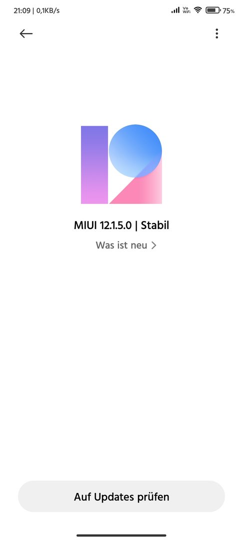

Lade die Recovery Rom runter... Platziere die Rom in den Hauptspeicher... Dann wie auf den Screenshot "Update-Paket auswählen... Dann das Rom auswählen und den Anweisungen folgen... Fertig... Kein Hexenwerk

Vielen Dank für die Hilfe, das hat funktioniert.
Für die, die es wissen möchten: ich musste die gesamte ROM (3GB) downloaden, da ich noch die Version 12.1.3.0 drauf hatte.
Dann kann man die Datei wie von @danmaman beschrieben installieren.

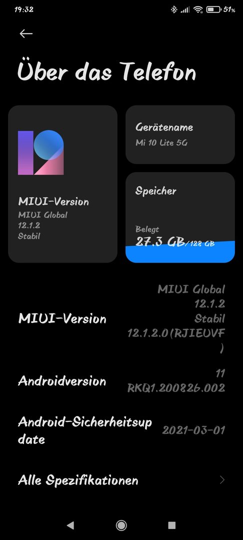

Bei dem Smartphone meiner Frau wird auch kein aktuelles Update angezeigt. Allerdings ist der Sicherheitsstand vom März. Also so alt kann das ganze nicht sein.
Ist das eine spezielle Firmware? Die Endung"VF" lässt mich vermuten daß sie von Vodafone ist. Dachte sowas wie Branding gibt es nicht mehr...
@MoRToK V3 Wie du schon vermutest ist das Smartphone Vodafone gebrandet. Soetwas gibt es natürlich nach wie vor immernoch.
Danke @Bogo36
Gibt es eine Möglichkeit die normale Firmware zu installieren oder ist das so ein Krampf wie früher?
@MoRToK V3 Man kann wohl selbst mit geschlossenem Bootloader die normale Xiaomi Rom flashen: MI 10 mit VF Firmware
