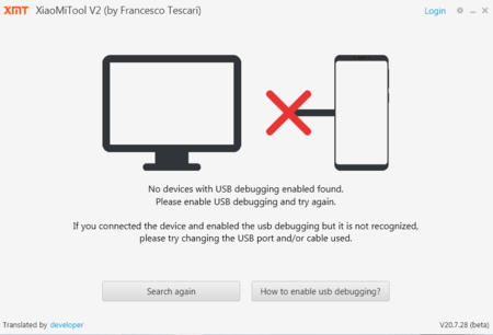

Welche Version von XiaoMiTool V2 soll man downloaden
Habe mich im Telefon von meinem Konto abgemeldet.
Und auuch USB Debugging an gemacht.
aber das Tool findet mein Handy nicht.
sagt immer usb debugging ist nicht an
@Warlock0601
Versuche mal die USB Treiber zuerst zu installieren.
Download And Install Xiaomi Mi 10 USB Driver - FlashXiaomi
Und schließe das Gerät normal an ohne Fastboot. Normalerweise kommt dann ein Feld ob du Laden oder Datenübertragung möchtest.
Datenübertragung wählen.
In den Einstellungen alles aktivieren was mit USB Debugging zu tun hat.
Jetzt Xiaomi Mi Tool V2 öffnen. Das Gerät bootet selbst in den Fastboot. du musst immer noch exakt das umsetzten was das Tool dir sagt.
Wichtig keine Schritte selbst übernehmen wennn dich das Tool nicht explizit dazu aufgefordert hat.
Reaktionen: Warlock0601
@Floppy5885 Leider immer noch der gleiche Fehler
Versuche mal einen anderen USB Port. Häufig machen auch USB3 Ports Probleme, ich nutze zum flashen immer einen USB 2 Anschluss am PC.

Hast du den Entwickler Modus aktiviert und dort USB Debugging? Das klappt dann 100%.
Leider will mein Telefon die Rom, die globale nicht installieren. Muss mal später noch mal checken.
So habe einen anderen PC ausprobiert.
Und siehe da es hat bestens geklappt.
