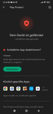

Hallo, ich habe ein Xiaomi Mi Note 10 Lite und die aktuellste Android so wie MIUI Version. Als ich heute morgen mein Handy angemacht habe, bekam ich eine Nachricht von Play Protect, das die App " Themen " den Sicherheitsstatus von Android versucht zu umgehen und eine Gefahr für mein Handy darstellt. Ich habe die App dann natürlich deaktiviert und seit dem lässt sich mein Hintergrund nicht mehr ändern. Hängt die Themen App überhaupt mit dem Hintergrund zusammen? Und wieso ist auf einmal eine vom Handy vorinstallierte App eine Gefahr für mich?

@x08Lion
Play Protect scannt bzw erkennt App die Zugriff auf "Alles" haben.
Sozusagen ist das eine Falsch Positiv Meldung.
Ja die App greift in die Benutzeroberfläche ein.

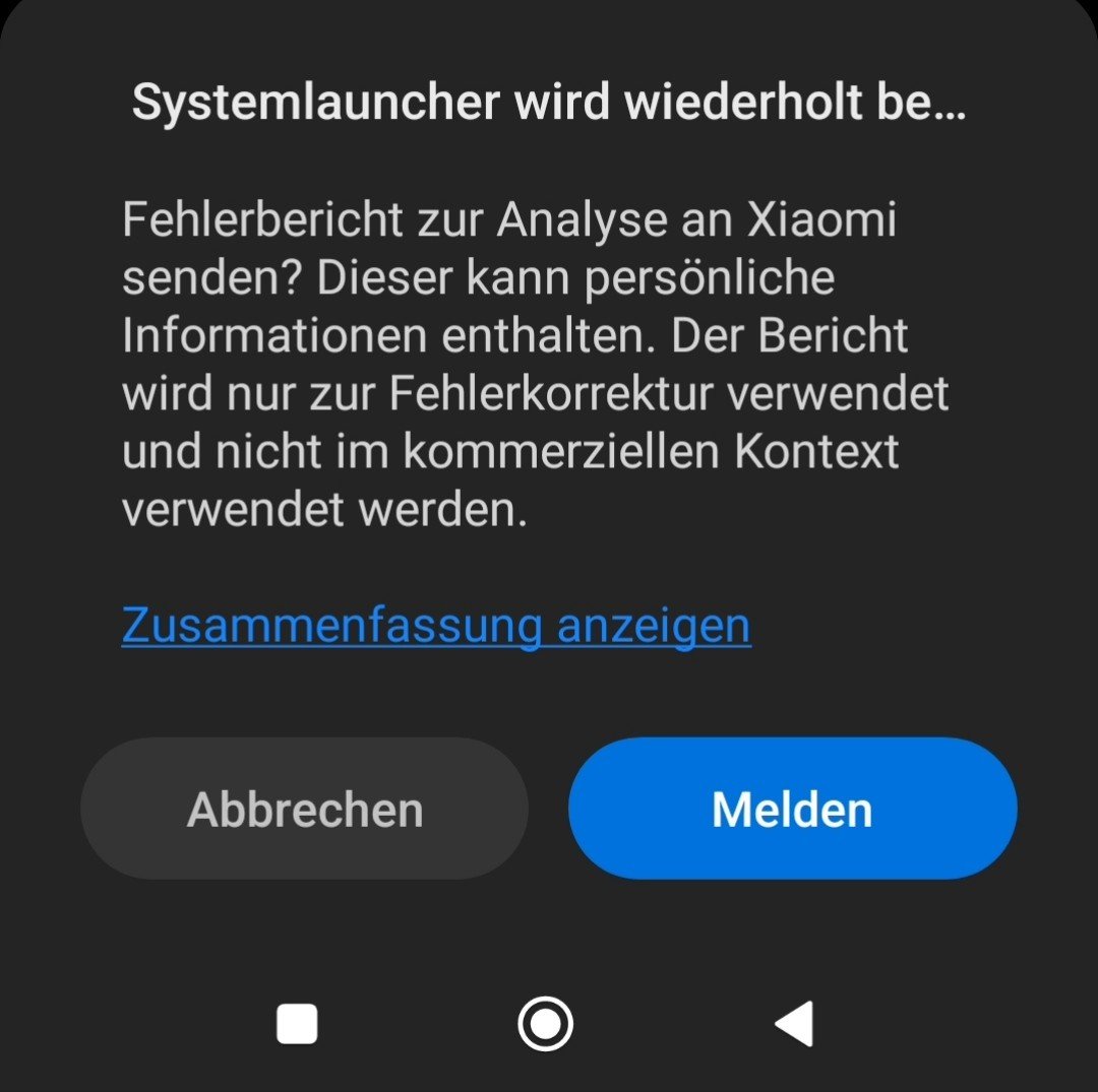

@rene3006 oh das wusste ich gar nicht, danke für den Hinweis! Aber hat dann die Themen App etwas mit dem Hintergrund zu tun? Ich habe die App auch wieder aktiviert, geht aber immer noch nicht, also denke ich Mal das kein Zusammenhang besteht
@x08Lion
Für die direkte Oberfläche ist der Launcher zuständig.
Dieser wird ja immer beendet lt deinem Screenshot.
Das ist das Problem.
Entweder installierst du die neueste Apk des Launchers drüber oder du löschst die Daten, dann wären aber alle Themen die du runter geladen hast weg.

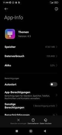

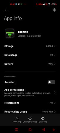

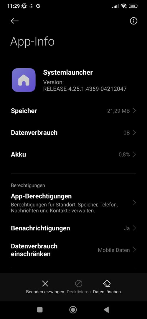

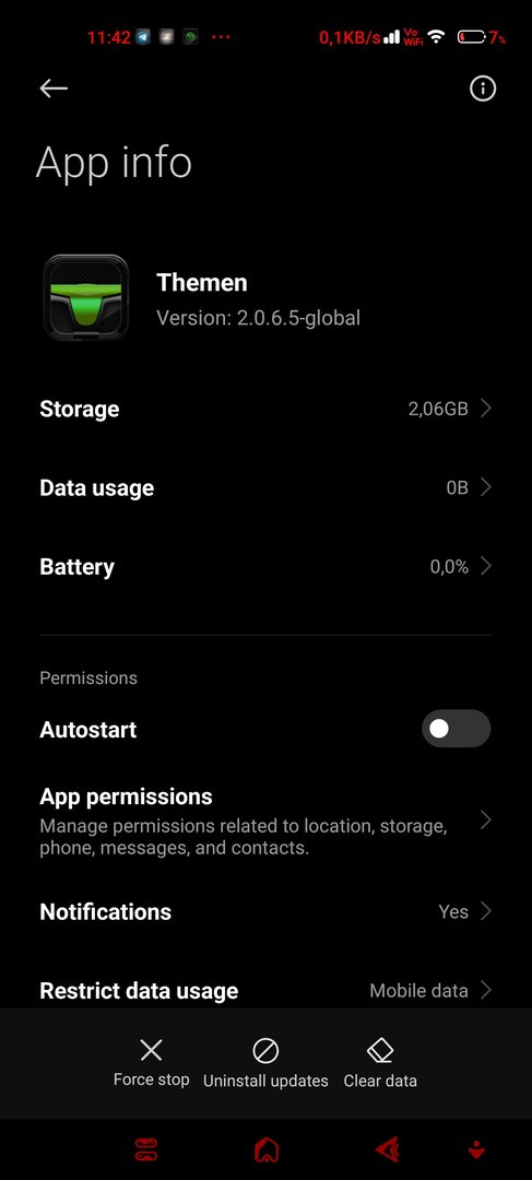

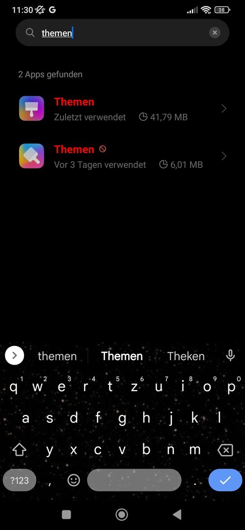

@rene3006 dort steht nichts von Aktualisierung deinstallieren und noch etwas ich habe die Themen App 2x siehe Foto, die eine ist deaktiviert

@x08Lion
Installiere doch mal aus #4 den Systemlauncher, das die neueste Version und Stabil

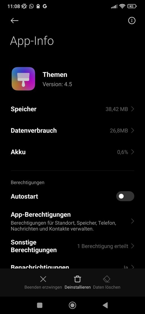

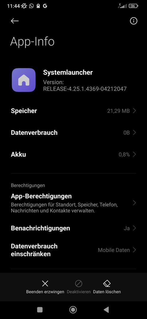

@x08Lion
Ich bräuchte von beiden mal die App Infos also die Ansicht.
So

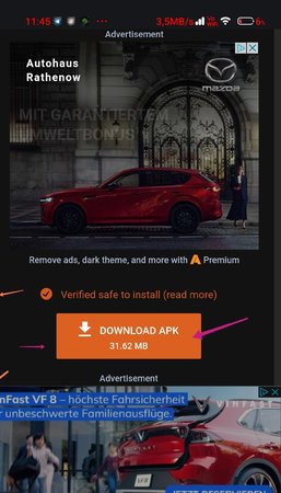

@rene3006 könntest du mir nochmal bitte den Download schicken, weil ich weiss nicht wo ich genau drauf gehen muss, bei dem Link gibt es ja mehrere Versionen

@rene3006
@rene3006 und wenn ich die APK herunter laden habe, wie führe ich diese dann aus? Ich kenne mich mit sowas nicht aus und es ist nicht schlimm wenn beim runter laden eine Meldung kommt, das diese Datei gefährlich sein könnte, ist immer so stimmt's

@x08Lion
Du schreibst du hast 2x Themen App davon möchte ich die App Info
@x08Lion
Die Benachrichtigung ist normal, ja.
Du Tipps die heruntergeladene Apk an und siehst dann schon.
Paketinstallation etc
Installieren/aktualisieren
