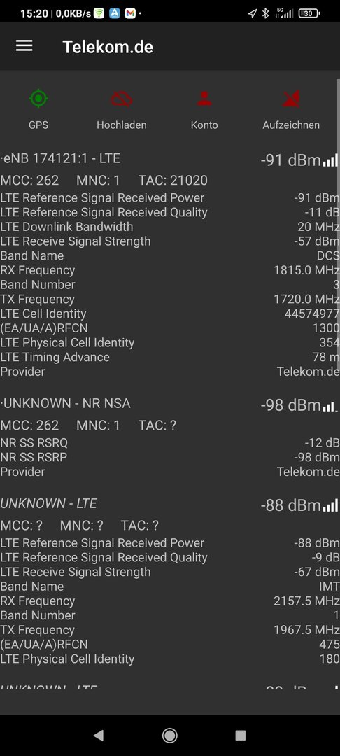

Ich habe heute noch einmal in Augsburg diverse Stellen abgefahren, welche laut Telekomkarte als 5G ausgewiesen werden. Diesmal nur 1 Karte im SIM-Slot, alle Einstellungen probiert, aber ein 5G Zeichen konnte ich nicht bekommen. In Augsburg ist es halt die Huckepacktechnik mit der Ankerzelle 1800MHz und 5G auf 2100MHz, und diese Variante kann das MI10Lite 5G anscheinend nicht.
Wenn jemand tatsächlich 5G hat, dann über eine andere Kombination oder eben über 5G Standalone.
Sollte es noch jemand testen, dann kann man z.B. mit der APP "Network Cell Info lite" mal das Band und die Technik monitoren, das wäre interessant mit welchen Bändern es tatsächlich funktioniert...

War heute auch in Augsburg unterwegs (in Lechhausen bei der AZ). Dort habe ich zum ersten mal das 5G-Symbol im Display gesehen (Telekom-Pepaid). Habe dann mal den Cellmapper angeworfen aber schlau werde ich daraus nicht:
Ob das jetzt Betrieb mit 1800er Ankerzelle ist kann ich nicht beurteilen.

Was ich bis jetzt nicht verstanden habe, in der oberen Leiste wurde 5G angezeigt, aber das Analyseprogram
Network Cell Info zeigt weiterhin LTE an.
Jetzt ist die Frage versteht Network Cell Info kein 5G ,
Kanal 3 f=1815 MHz wenn ich Network Cell Info richtig interpretiert habe.
