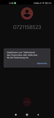

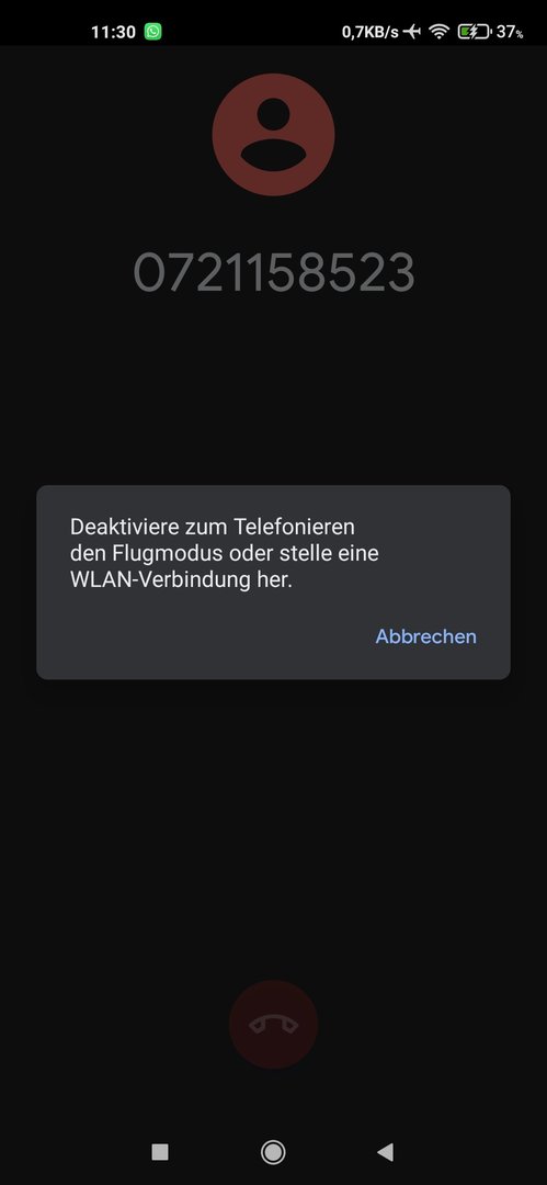

Habe eben auch telefoniert, zu Beginn gefühlt ne halbe Sekunde bis zum Rufaufbau und mitten im Gespräch ist die Qualität eingebrochen. Habe 12.2.5 drauf...
Beir funzt auch nix, habe auch 12.2.5 Global und im Flugmodus den Test gemacht... was soll der schmää eigentlich 🤬
Screenshot_2021-03-04-11-30-05-575_com.google.android.dialer.jpgScreenshot_2021-03-03-19-38-06-174_com.android.phone.jpg

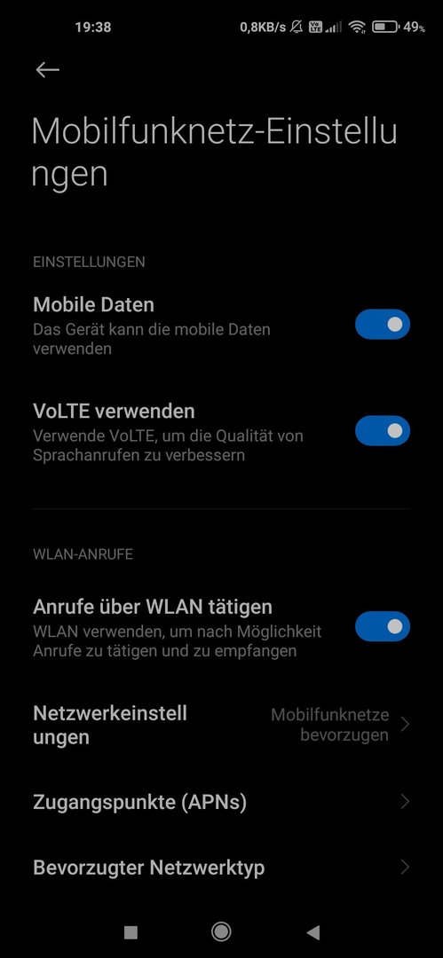

Ich habe das selbe Problem mit meinem "xiaomi redmi note 11 pro plus 5g" bei mir hilft auch nur ein reboot um vowifi zum laufen zu bringen. Der Fehler tritt immer erst auf wenn ich mein wlan verlassse, somit kein wlan mehr verfügbar ist und nach zb einem Einkauf wieder zurück komme. Hat jemand nen Vorschlag was hilft? Ich hab das global und kein custom oder so.
Früher bei meinem motorola g 5g hat geholfen die sim zu deaktivieren und wieder zu aktivieren zusammen mit flugmodus um wlancall zu erzwingen. Beim xiaomi hilft nur flugmodus und reboot um das wieder zu erzwingen....
