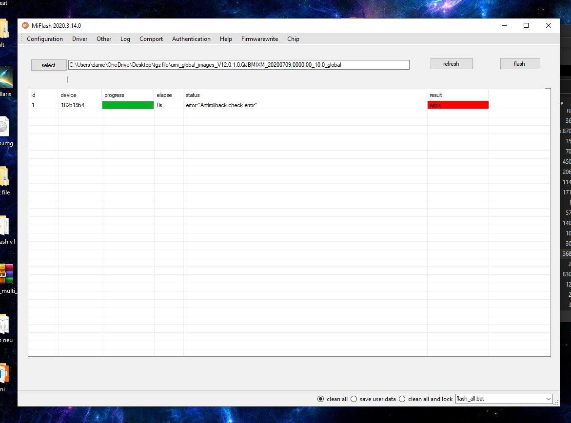

Also das mit dem Mi Flash Tool hat nicht geklappt jedes mal kommt ein Error.
Aber das TWRP konnte ich installieren zumindest bootet er dort hin. Jedoch schmeißt er einige Fehler raus wenn ich versuche direkt die Eu Rom zu installieren....
Bei Mi Flash kommt immer "Antirollback check error"
@Floppy5885 was für ein Error? hast du die richtige tgz? hast du sie richtig entpackt ? hast du die Anleitung? beachtet? dein Bootloader ist ja entsperrt soweit ich weiß? Wenn du dich an die Anleitung hälst, klappt es zu 100% welche EU wolltest du flashen? mit twrp, Du musst erstmal ein lauffähiges system haben, weil niemand weiß was du getan hast.

Ich habe es wie in der anleitung gemacht ich mache mal einen Screenshot moment
Es muss ja die Rom drauf die zuerst installiert war?! Also brauche ich doch MIUI 11 mit dem VF. Da das Gerät ursprünglich ein VF Branding hatte. Man soll ja laut Anleitung auch nicht die EEA Flashen, wenn man die Global oder CN ursprünlich hatte. Ist halt nur die Frage wo ich die MIUI 11 mit VF her bekomme
das gilt nur wenn der Bootloader geschlossen werden soll, was bei dir ja nicht der Fall ist, du solltest auf jeden Fall die entpackte Rom an einen anderen Ort verschieben, zu viele Unterverzeichnisse leg mal C:\Fastboot-Rom\ an und dahin verschiebst den Ordner wo der "image" Ordner und die "flash*.bat" Dateien drin sind. Weil der Fehler passt nicht, sofern du ein MI 10 und kein pro hast.

ok bisher läuft es... scheint wohl daran gelegen zu haben. ist gerade bei writing super. ich melde mich falls es geklappt hat. aber bis hier schonmal Danke :D
alles jut dauert über 500 sec. beim MI 10 beim MI 8 waren es keine 200
