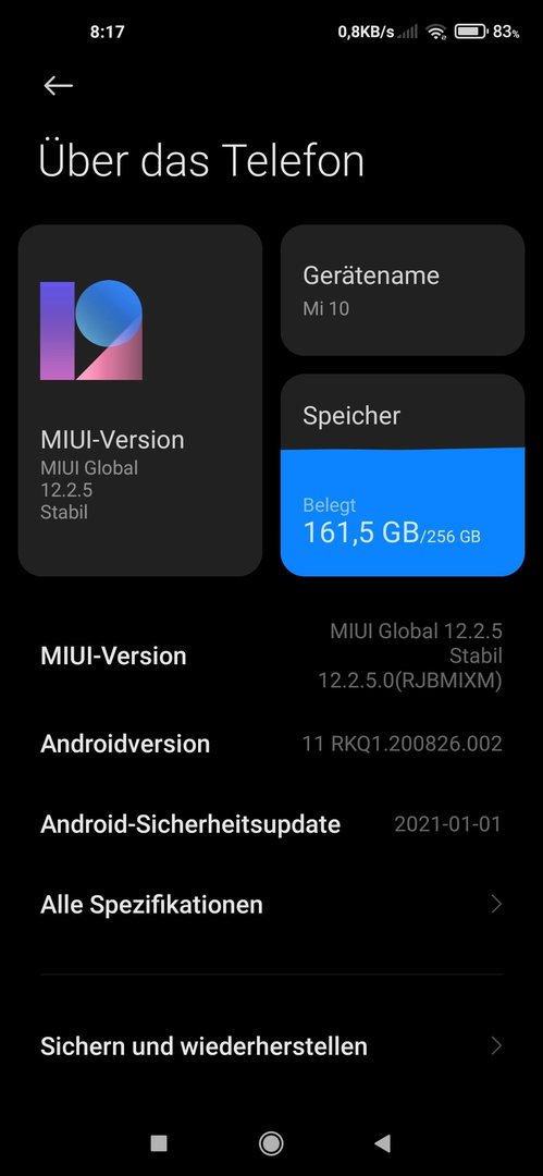

Hallo ich habe die 12.2.5 Global installiert.
ist es möglich mit dieser Rom WLAN Anrufe zu tätigen? 🤔

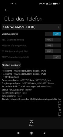

also, so habe ich es gemacht:
*#*#869434#*#*” eingeben für “VoWIFI carrier was disabled”
danach die Einstellungen mit “*#*#4636#*#*” überprüfen.
Sieht dann bei mir nur so aus:
hier natürlich aktiviert:
und wenn ich über wlan anrufe tätigen will....

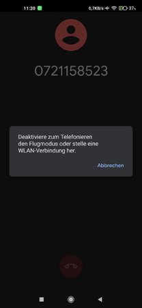

Ja Moment. So funktioniert das nicht. Du kannst nicht den Flugzeugmodus aktiviert haben und meinen du könntest dann via WLAN telefonieren. Der Flugzeug-Modus muss natürlich ausgeschaltet sein und du musst eine aktive Verbindung mit dem Sendemasten haben. Erst dann funktioniert VoWLAN.
Allerdings sieht man auch in den anderen 2 Screens das VoWLAN nicht funktioniert, sondern das, warum auch immer, trotz aktiver WLAN-Verbindung du VoLTE aktiv hast.

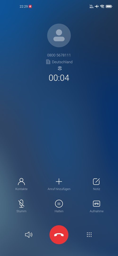

Doch, VoWifi funktioniert auch im Flugzeugmodus, wenn man WLAN aktiviert, siehe Anhang.
Genau das ist der Sinn davon. Telefonieren zu können, wenn nur schlechte oder auch keine Mobilfunkversorgung gegeben ist.

Und warum funktioniert es bei mir? ;)

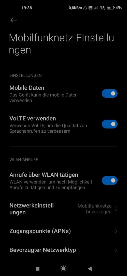

Ich würde ja mal probieren WLAN bevorzugt einzustellen, statt im Flugmodus zu gehen
. Auf dem Screenshot ist ja Mobilfunk Bevorzugt eingestellt. Und gucken ob sich da etwas tut. In der Regel funktioniert Vowifi wenn Volte funktioniert.
