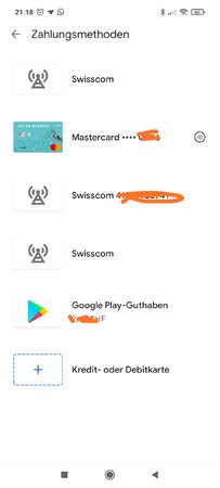

Nutzt jemand googlepay mit dem 10T lite? In google pay habe ich meine Kreditkarte hinzugefügt und diese ist auch als Standard definiert.

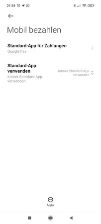

Schau mal in den Smartphone-Einstellungen (nicht GooglePay) unter "mobil Bezahlen" was dort eingestellt ist.
Diese wie im Anhang

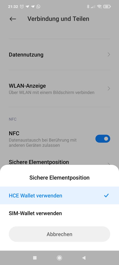

Menü->Verbindungen und Teilen -> Sichere Elementposition -> SIM-Wallet
Menü->Verbindungen und Teilen -> Mobil Bezahlen -> Standard-App für Zahlungen -> Google Pay
Das smartphone habe ich heute an einer parkuhr in allen erdenklichen Positionen hingehalten. 10 Minuten lang. Auch ohne Cover. Entsperrt und nicht entsperrt. In der Google pay app oder nur mit homescreen.
In den Einstellungen von mobil bezahlen habe ich es so eingestellt. Mein Smartphone ist via Fingerprint gesperrt.

Ich habe auf hce wallet umgestellt nicht sim wallet weil es so in diesem thread steht:
Google Pay
Hce wallet

@huaweihorror6
Das könnte Dein Problem sein. Stell das doch mal um und teste es. Mehr, als dass es vielleicht die Lösung ist, kann ja nicht passieren 😉
Ich habe es erst heute abend auf hce umgestellt. Sim wallet ging nicht. Ich teste morgen mal hce wallet. Lg

Bei mir lief es am Anfang auch nicht bis ich bemerkt habe das ich in Google Pay meine Mastercard zwar registrieren konnte, meine Bank aber nicht mit Google zusammen arbeitet. Jetzt tunnele ich die Mastercard über paypal und es läuft prima.
Also es geht!!!
Mit HCE Wallet!
