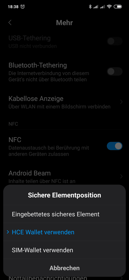

Hallo Zustand,
schau mal hier: Google Pay. Dort wird jeder fündig!
Hab schon ein paar mal damit bezahlt.
N26 Konto hinterlegt.
Versuche mal hier umzustellen...

Danke, da geht mein Gedanke inzwischen auch hin, werde mal dauerhaft auf Host Card Emulation umstellen.
Inzwischen auch beim gpay support eine Anleitung gefunden.
"...Ihr Smartphone muss auch HCE unterstützen...."
Wäre ja komisch, wenn die es fordern aber es nicht nutzen würden.
Anders findeich diese Vorauswahl seitens Xiaomi...ungünstig gewählt. Mal die Tage schauen.

Aber zum wesentlichen: Das bezahlen hat nun funktioniert, nachdem ich die meine Einstellungen 1:1 den oben genannten habe mit HCE-Wallet.
Also wird das tatsächlich der Fehler sein und da @escrivel wohl gleiches Problem hat, ist hier die Vorauswahl von XIaomi nicht benutzerfreundlich.
