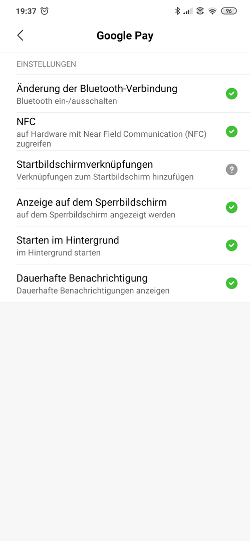

Ich würde die App noch mal deinstallieren und neu installieren. Mit WLAN hat das nichts zu tun. Du brauchst keine Internetverbindung zum Bezahlen. Einfach HCE Wallet einstellen, NFC an und dann muss es sofort gehen, sobald du die obere Hälfte des Mi9 an das Lesegerät hälst. Du musst dein Gerät aber vorher entsperren. Falls du nur Beträge unter 25€ hast, dann reicht es auch nur den Sperrbildschirm zu aktivieren. Nur dunkel dauf es aber nicht sein. Hast du Google Pay auch alle benötigten Zugriffsrechte gegeben (siehe Screenshot)?
