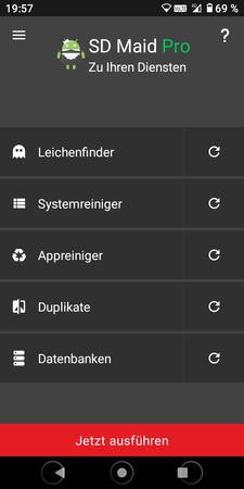

Ansonsten benutze ich SD Maid, doch der verringert das Datenvolumen auch nicht.

Die Google Play Dienste, die bei mir aktuell zwischen 0,2 und fast 1 GB (nachdem es eine lange Zeit sehr stabil war) schwanken und ...
... die Personalisierung von SD Maid Pro, wo du in gewissen Zeitabständen (bei mir 2 Wochen) automatisiert aufräumen kannst, danach Device ein paar Min. ausstellen.

SD Maid habe ich nicht automatisiert programmiert. Der Zusammenhang dazu war mir aber auch nicht klar. Wäre es gut oder schlecht, diese Funktion zu programmieren?

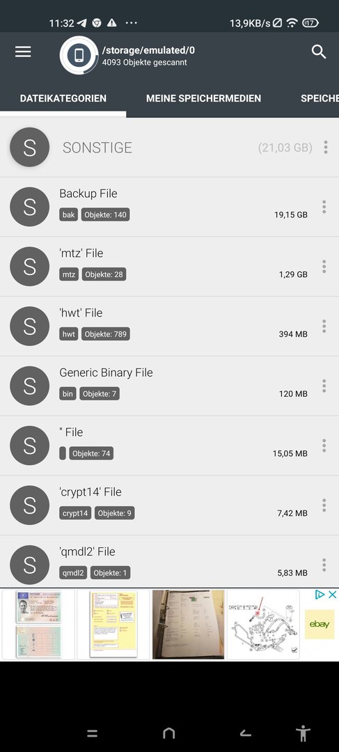

Also ich kann jegliche Dateikategorie ansteuern und sehe dann um was es geht.
Bei mir ist es Backup, alles andere ist eher Marginal
  • Screenshot_2021-12-11-11-32-21-347_com.mobile_infographics_tools.mydrive.jpg
Danke für den Screenshot. Bei mir ist nichts Derartiges zu finden.

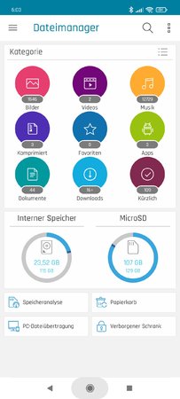

Was mich wundert, ist auch hier, dass der interne Speicher nur mit 115 GB angegeben wird, obwohl er eigentlich 128 hat, wie beim Asus Dateimanager. Cx sagen zeugt volle Größe, dann aber auch dementsprechend mehr Belegung an. Durchs Vergleichen kann man dann sehen, wo der Platz abnimmt.
Wie oben vermutet, wird da wohl die Systemdateien abgezogen. Und genau die belegen dann auch immer mehr Speicher,da der sonstige Wert von ca. 23,5 GB gleich bleibt.

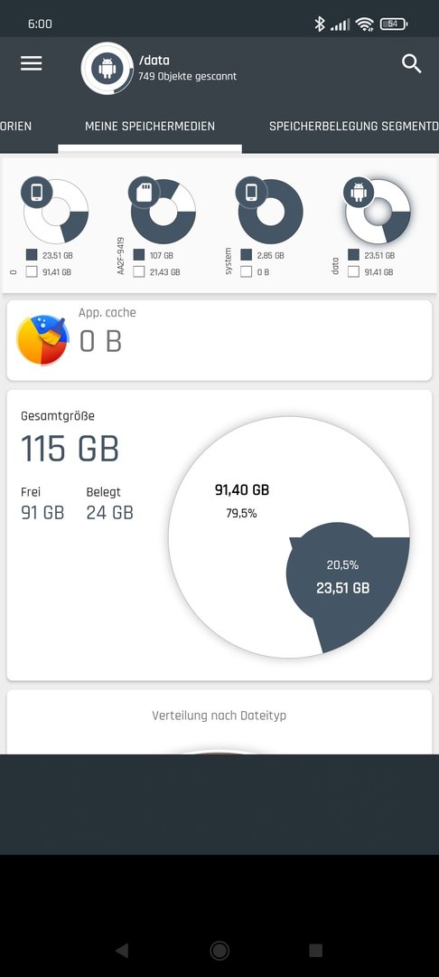

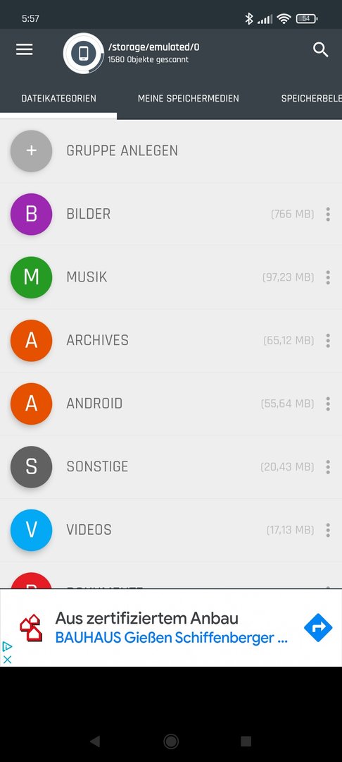

  • Screenshot_2021-12-12-05-57-28-180_com.mobile_infographics_tools.mydrive.jpg
  • Screenshot_2021-12-12-06-00-03-106_com.mobile_infographics_tools.mydrive.jpg
Der gesamte Gerätespeicher hat 128GB und dieser ist in viele kleine Partitionen aufgeteilt. Bis auf die Datenpartition /data (auch interner Speicher genannt), zählen alle anderen zu den Systempartitionen wie z.B. /boot, /system, /vendor usw.
/data = 115GB
Systempartitionen (alle anderen) = 13GB
Da sich die meisten Dateiexplorer nur auf den internen Speicher beziehen, zeigen sie nur die Größe der Partition /data an.

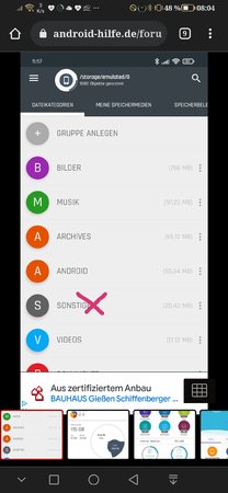

@CarlFredricksen
Drück doch mal da drauf
Hab ich. Da sind ja nur 20 MB drin. Das kann es nicht sein.

Das ist mir klar. Da aber der CX Datei Explorer den Speicherplatz incl. Systempartition anzeigt, die anderen Dateimanager aber nicht, sehe ich in dieser App natürlich auch, im Gegensatz zu den anderen, dass der Gesamtspeicherplatz abnimmt, ohne dass ich was aktiv speichere. Bei den anderen Dateimanagern wäre mir das gar nicht aufgefallen.
Ich kann zwar jetzt nichts dagegen tun, weiß nun aber, woran es liegt.
Aber woran erkennst du das denn? Auf den Screenshots (Post #9) wird doch überall dasselbe angezeigt.
Weil der CX 128 GB anzeigt, Asus aber 115 GB internen Speicher.
Wenn nun beim CX der Prozentwert oder der belegte Speicher hochgeht, beim Asus aber gleich bleibt, weiß ich, dass etwas im Systemspeicher (der Systempartition) dazugekommen ist.
