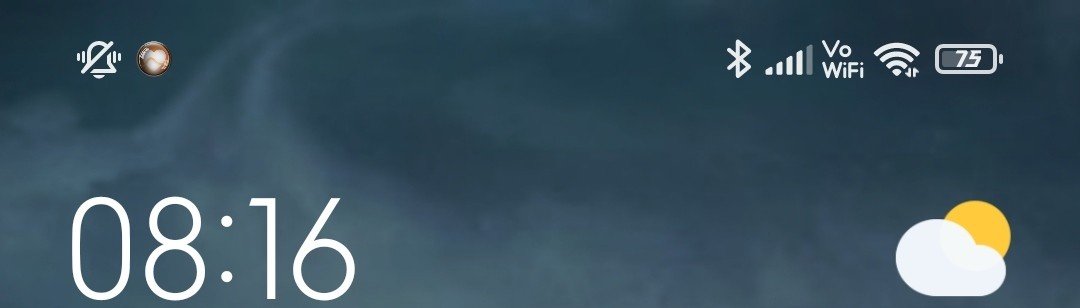

@Espressojunkie
Schau mein Screenshot. Nochmal bei o2 ist es egal wie der Empfang ist. Gibt hier genug Kommentare dazu. Es verschwindet immer mal wieder.
@M--G Das ist wirklich seltsam. Ich nutze O2 Reseller und habe absolut keine Probleme mit VoWiFi, egal welche ROM. Ich gehe mal davon aus Du hast WLAN bevorzugt eingestellt?
