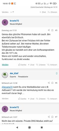

Genau das gleiche Phänomen habe ich auch. Bin ebenfalls bei Drillisch.
Bei mir Zuhause bei einer Fritzbox tritt der Fehler äußerst selten auf. Bei meiner Mutter, die einen Telekomrouter nutzt häufiger.
Ich glaube es handelt sich eher um Softwareproblem des Mi 10T Lite.
Wenn ich VoWifi aus und wieder einschalten, funktioniert es direkt wieder.
@kroete72 nutzt Du eine Werbeblocker wie z.B. AdGuard ? Ich werde die Vermutung nicht los das es eventuell daran liegt ...
Nicht das ich wüsste. Private DNS Modus steht auf automatisch.
