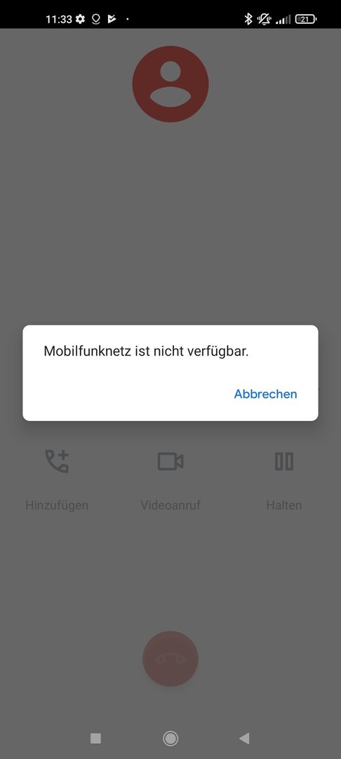

Hallo in die Runde,
Ich habe bei meinem Mi10T Pro seit ca. 2 Wochen das Problem das Gespräche einfach abgebrochen werden.
Im Display steht dann immer "Mobilfunknetz ist nicht verfügbar", trotz mindestens 3 Balken Empfang....
Habe Jetzt bereits die Sim Karte getauscht und das Handy zurückgesetzt. der Fehler ist danach auch schon wieder 2mal aufgetreten.
Netz ist Vodafone, bin am Überlegen ob ggf. doch ein Hardware defekt vorliegt und ich das Gerät mal einschicken sollte....
Was meint Ihr denn so dazu?
Gruß RED

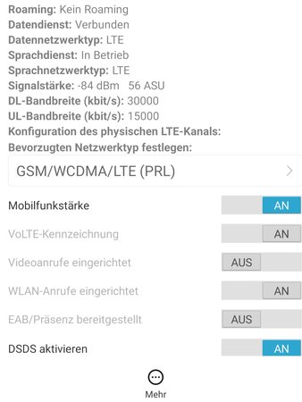

Ich kann da leider nix downloaden
Wie Bitte kommt man in dieses Auswahlmenü?
So Einstellungen > über das Telefon > alle Spezifikationen > und 3x schnell auf internspeicher klicken > Telefoninformation.
Reaktionen: nate2013 und RED_NINJA
So,
nachdem ich gestern die Einstellungen von @wald66 übernommen hatte und heute das Mi 10T Pro zum telefonieren nutzen wollte hatte ich wieder genau das gleiche Problem....
