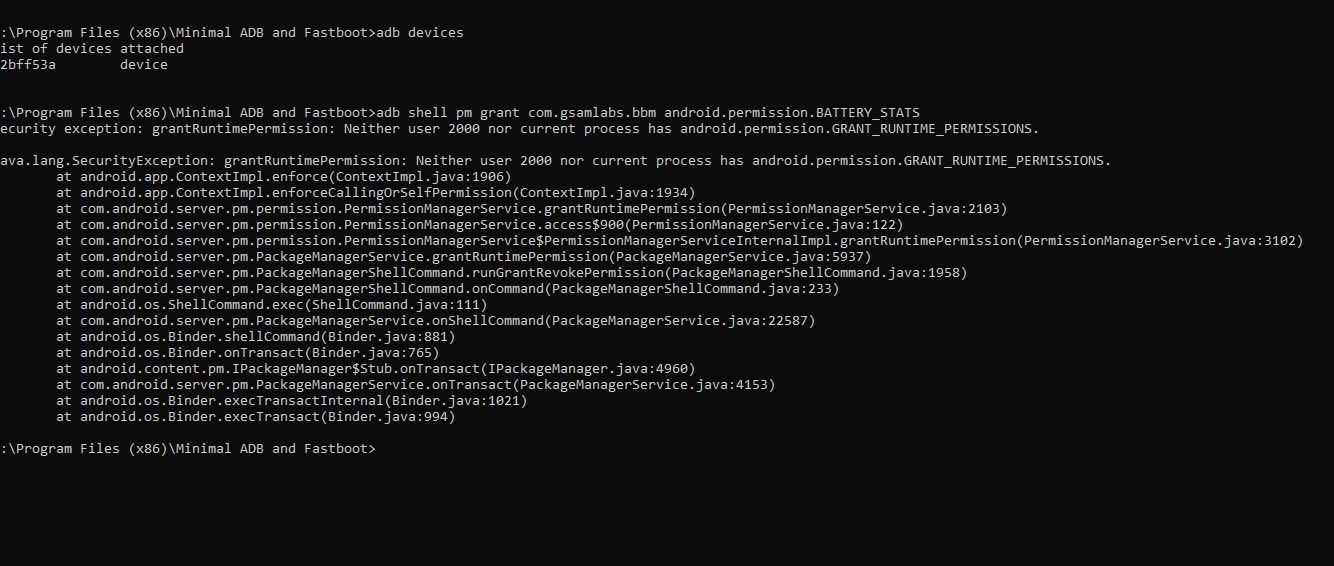

Die Frage ist wie? Welche ADB Version muss man denn nehmen usw?
Ich kann zwar adb devices eintippen und dann erscheint auch die Success Meldung, jedoch werden die Kommandos nicht übernommen
Hmmm, ich habe in der GSam-App versucht, die Einstellung für detaillierte Anzeigen zu aktivieren. In der App selbst gab es dann Anweisungen, wo man ADB herunterladen und mit welchen Befehlen man die Funktionen in GSam freischalten kann. Hat prima geklappt!
bei mir kommt dann eben nur leider diese Meldung
Hast Du mal bei Google nach der Fehlermeldung gesucht? Hast Du mal probiert, ob GSam trotzdem wie gewünscht funktioniert? Falls Du Alles probiert hast, bin ich auch am Ende mit meinem Latein. Vielleicht ist es irgendeine Kontoeinstellung Deines Xiaomi- oder Google Kontos, die die Einstellung verhindert.
Ich habe den Fehler gefunden. Bei Xiaomi gibts tatsächlich 2 Debugging Optionen, die 2. hatte ich nicht aktiviert. Dennoch danke für die Hilfestellung.
