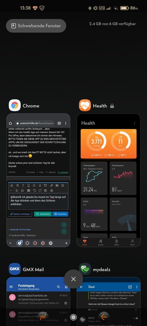

Nur das Schloss Symbol um die App im Taskmanager zu halten hilft hier.
Das hält die App nicht im Taskmanager, sondern lediglich in der App-Übersicht. Die App kann durch MIUI trotzdem beendet werden, das was Du dann noch siehst ist lediglich eine Art Thumbnail. Die App muss bei Auswahl trotzdem neu geladern werden.

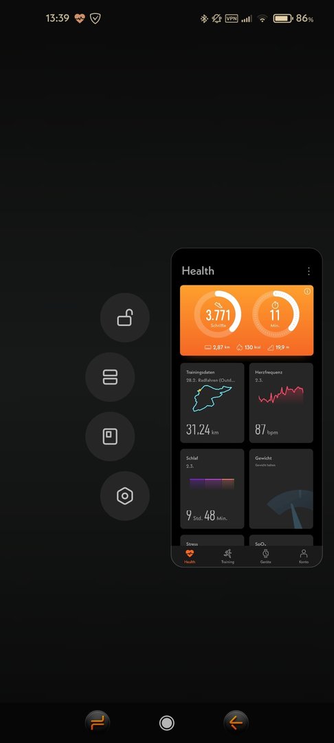

@BrandX ich glaube Du musst im Task lange auf die App drücken und dann das Schloss anklicken.
Reaktionen: TramJens und BrandX
@fraz14
Vielen Dank......funzt!!!
Einfach genial, genial einfach 🤭
Herzlichst...BrandX
