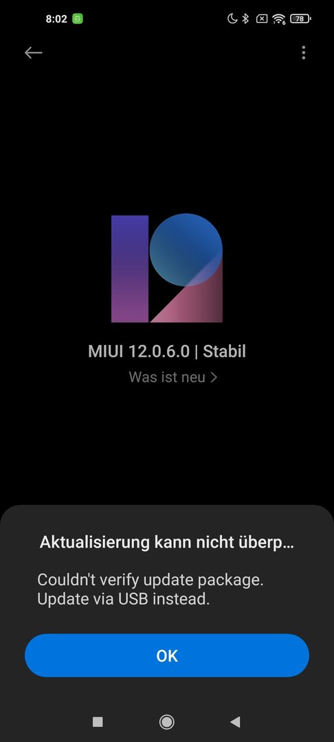

alles klar das hab ich jetzt mal gemacht... nun hab ich wirklich dieses menü... nun kommt die nächste hürde...
wenn ich das ROM auswehle kommt nach 20 Sekunden der Fehler Couldn´t verify update package.
update via USB instead.

hab ich auch versucht, geht nicht. mit USB bin mir nicht sicher aber hab mal einen usb stik vo das Fil drauf liegt angesteckt, ist auch das selbe da kommt es noch kürtzer "Aktualisierung kann nicht überp... Success"
Internetverbindung wird gebraucht. Auch auf die richtige Version achten, EU, XM oder VF.
Auf das 12.0.6 wird sicher nicht das neueste gehen. Notfalls Zwischenupdates.

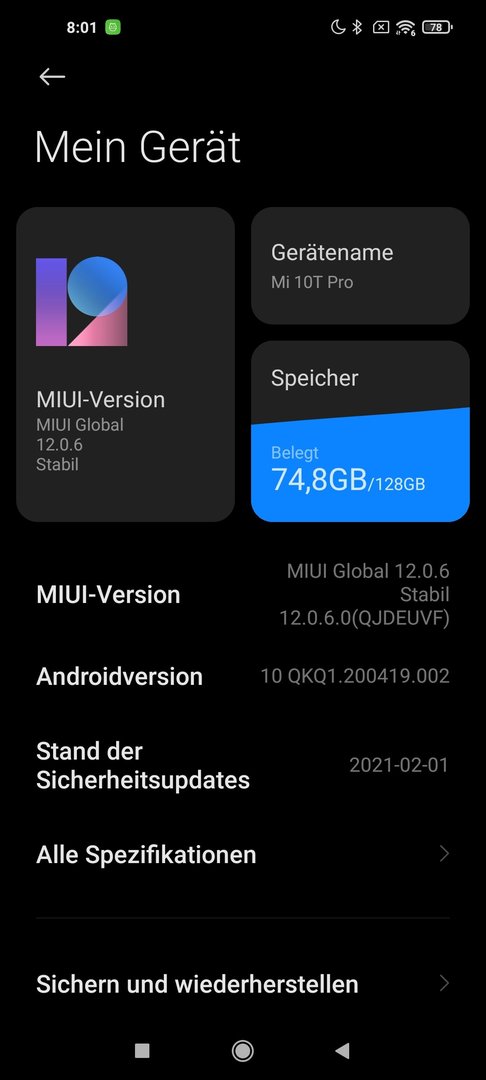

Kannst du einen Screenshot von "über das Telefon" einstellen?
Dann können wir dir sagen welche Version du versuchen kannst.

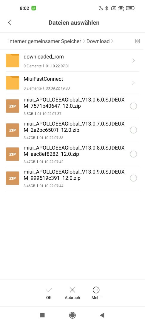

ich hab jetzt alles versionen die ich gefunden hab von der 13.0.x runter und versucht keine dieser versionen geht.
Du hast die Vodafone Rom vorinstalliert, erkennbar an den letzten beiden Buchstaben ( VF ) bei der MIUI Version.
Dadurch ist es nicht ohne weiteres möglich die Global Rom ( EU ) zu installieren.
Da hilft nur den Bootloader entsperrt und die Originale Xiaomi Rom zu flashen.

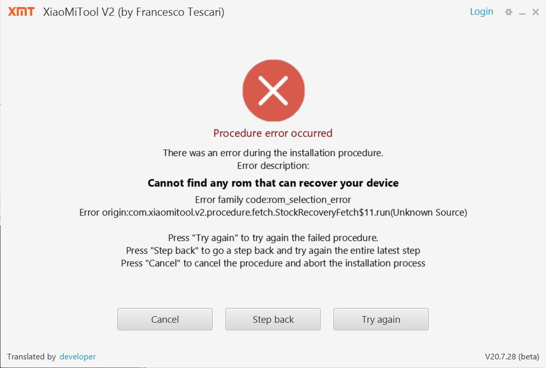

@mhernach
Warum willst es über das Tool machen.?
TWRP rauf und los geht es
