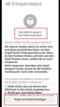

5. Dort solltet ihr einen Bereich „Mi Entsperrstatus“ sehen.
Draufklicken.
Nun seht ihr, das euer Gerät gesperrt ist.
Hier klickt ihr unten auf „Konto und Gerät hinzufügen“.
Voraussetzung ist, das ihr einen Mi Account mit dem Handy verknüpft habt.
Wenn nicht findet ihr es unter Einstellungen -> Mi Konto.

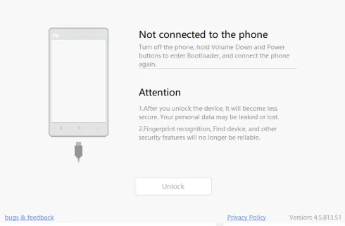

7. Nun beantragen wir ein Entsperrung des Bootloaders bei Xiaomi.
Dafür gehen wir auf Apply for permissions to unlock Mi devices
Dort laden wir für Windows das Unlock Tool runter.
Entpacken das Zipfile und starten die „miflash_unlock.exe“
Dann entsperrt ihr eurer Xiaomi Smartphone.

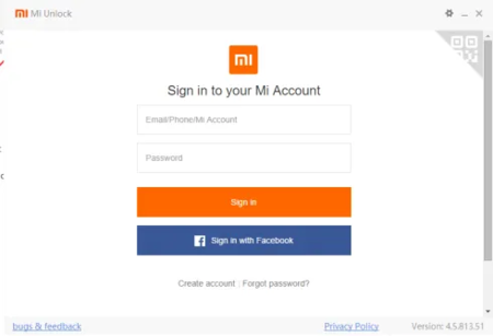

Das Program öffnet sich
und wir melden uns mit unserem Mi Account an.
Die Software sollte dann ungefähr das hier anzeigen.
Nun nehmt ihr euer Handy und schaltet es aus.
Dann drückt ihr die Lautstärke Taste runter und den Powerknopf zusammen.
Dadurch fahrt ihr das Handy in den Fastboot Modus.
Sollte es funktioniert haben, sollte es so auf eurem Display aussehen.

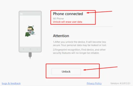

Schließt nun euer Handy an den PC an.
Die Software sollte nun dies erkennen und der Button „Unlock“ ist Klickbar.

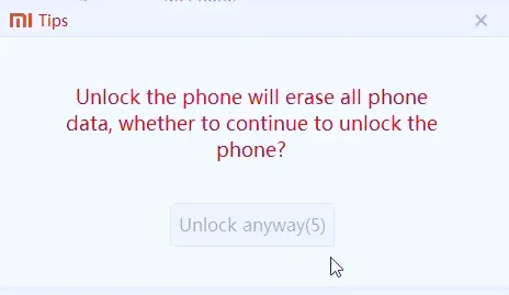

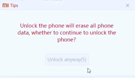

Nochmal, wenn ihr jetzt weiter macht, werden alle eure Daten auf dem Smartphone gelöscht!

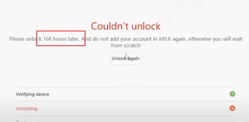

Jetzt kommen wir zu der Wartezeit. Ihr erhaltet folgende Meldung.
Ich habe hier 7 Tage gewartet, mir einen Kalendereintrag gemacht.
Das Handy ist ja noch voll funktionsfähig.
Nach 7 Tagen habe ich dann noch mal von vorne begonnen.

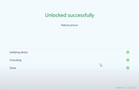

Unlock anklicken und warten, bis er durchgelaufen ist.
Nun ist der Bootloader entsperrt und wir können eine Rom installieren.

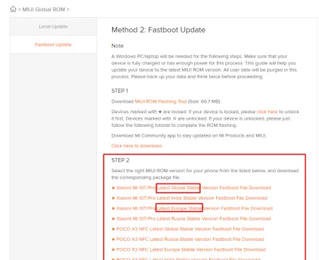

9. Nun laden wir uns die Fastboot Rom runter.
Die gibt es auch auf der offizielen Seite unter:
https://c.mi.com/de/miuidownload/detail?guide=2
Hier mal ein Beispiel bei meinem Mi 10T Pro.

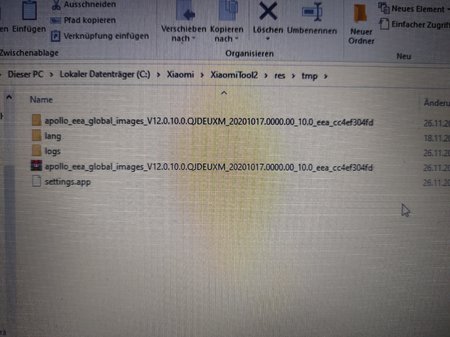

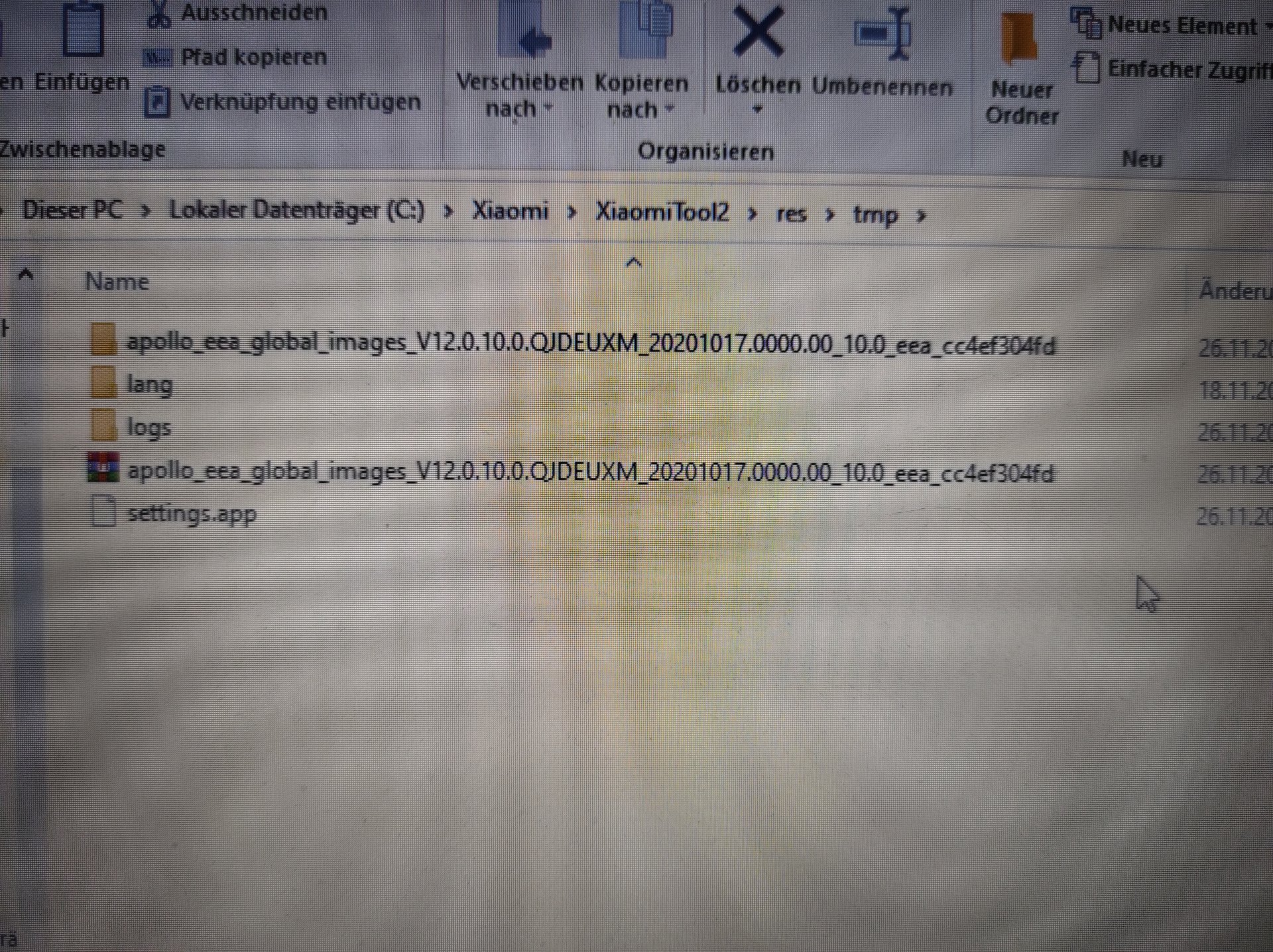

Dort sein Gerät heraussuchen, downloaden und die Datei entpacken.
Wenn euer Zip Programm die .tgz Datei nicht entpacken kann, dann nehmt 7-zip.
Am Ende sollte es so bei euch im Ordner aussehen:

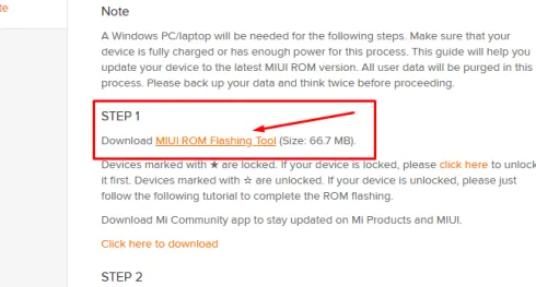

10. Jetzt braucht ihr das Mi Flash Tool.
Das bekommt ihr auch unter: https://c.mi.com/de/miuidownload/detail?guide=2
Herunterladen und entpacken.

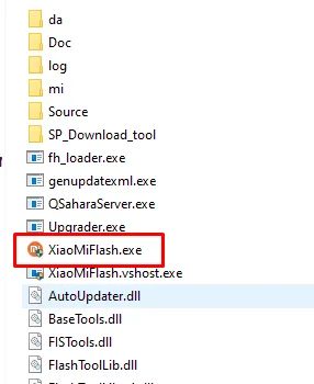

Die XiaoMiFlash.exe starten

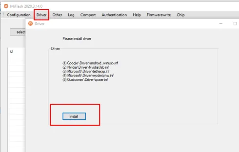

Es kann sein, dass ihr die Mi Treiber installiern müsst.
Entweder fordert das Programm euch beim ersten Start auf oder ihr klickt oben auf Driver.
Und dann auf Install.

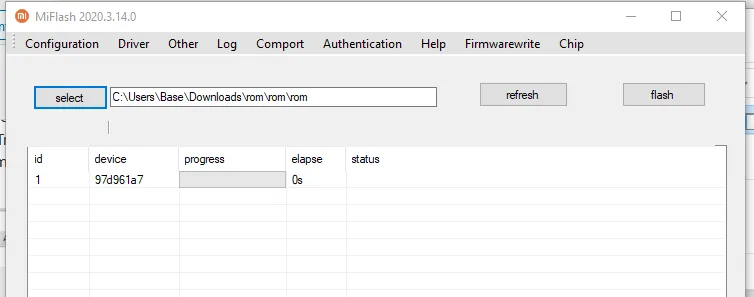

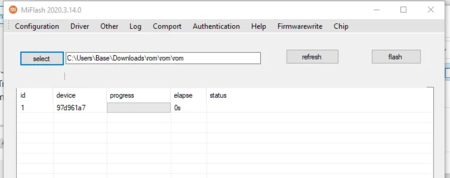

Klicken auf „select“ und wählt den Pfad des Rom Ordners.
Dann klickt ihr auf „refresh“ und das Handy sollte in der Liste erscheinen.
Nun klickt ihr auf „flash“.
Der Ladebalken fängt an zu laufen. Das dauert!
Unter keinen Umständen nun das Handy abklemmen!
Warten! Auch wenn es 10 Minuten dauert!
Erst, wenn rechts im Status steht es komplett ist
dann ist es fertig.

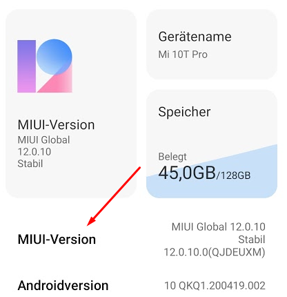

Ich habe endlich die 7 Tage rum und konnte von der Vodafone Rom auf eine "normale" umsteigen.
Ich habe dann die apollo_eea_global_images_V12.0.10.0.QJDEUXM installiert. (Link)
Obwohl ich extra die Europaversion genommen habe
(Xiaomi Mi 10T/Pro Latest Europe Stable Version Fastboot File),
steht im Miui Menü, das es eine Globale ist.
Auch ist der Stand der Sicherheitsupdates 2020-09-01.
@Nili11 - Sieht das bei dir auch so aus?
Bearbeitet von Raz3r - Grund: Bild verkleinert. Grüße Raz3r
medion1113
medion1113
Enthusiast
@heikonet
Das ist die gewünschte Rom die du installiert hast .
Alle Roms werden je nach Verfügbarkeit als Global Stable bezeichnet .
Beispielsweise:
Global Stable EEA - Eu ( DSGVO konform ) QJDEUXM
Global Stable - Mi / QJDMIXM
Global Stable Indien - QJDINXM

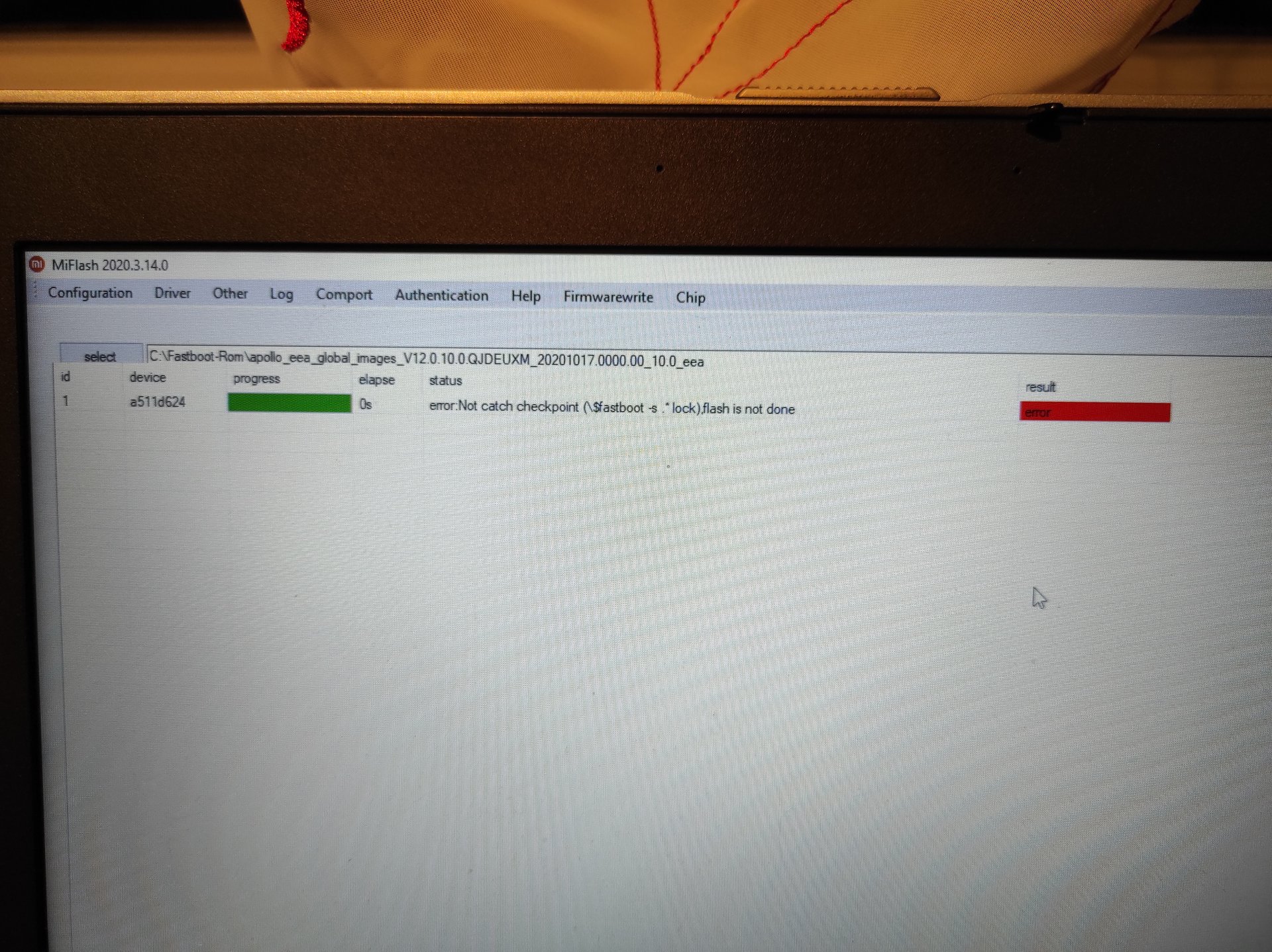

Hallo, ich habe ein Problem, bitte helft mir 😭ich hatte ebenfalls die Vodafone Rom auf dem Gerät. Hab die Bootloader-Entsperrung beantragen, wie nach Anleitung. Hab dazu allerdings das XiaMiTool V2 benutzt. Bootloader wurde heute entsperrt, dann hab ich die ROM runtergeladen und wollte sie installieren. Die Installation blieb allerdings bei "Flashing vbmeta" stehen und gab einen Fehler aus, dass das Image nicht installiert werden konnte. Dann brach die Installation ab. Jetzt hängt mein Mi 10T Pro im Fastboot Modus fest, nix geht mehr. Was kann ich jetzt noch tun? Ist es im Eimer? Bitte helft mir
Ragnarson
Ragnarson
Dauergast
Hab's nach der Anleitung probiert. Das Flashtool spuckt folgenden Fehler aus:
heikonet
heikonet
Dauergast
Kannst du Bitte einmal den Dateinamen Posten, der zipdatei die du entpackt hast.
Ragnarson
Ragnarson
Dauergast
@heikonet habe es sowohl mit der von dir verlinkten probiert, als auch mit der, die das XiaMiTool V2 runterlädt
medion1113
medion1113
Enthusiast
@Ragnarson
Bekommst du immer die selbe Fehlermeldung ?
Zufällig ein PC mit Ryzen Prozessor ?
Ragnarson
Ragnarson
Dauergast
@medion1113 ja. Ist immer die selbe. Beim Flashtool kommt die Meldung oben aus dem Screenshot, beim XiaMiTool V2 kommt die Meldung, dass "Flashing vbmeta" fehlgeschlagen ist. Nein, ist n PC mit Intel i5
