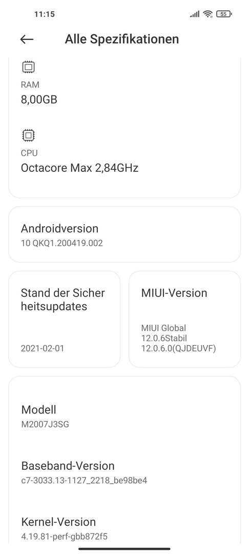

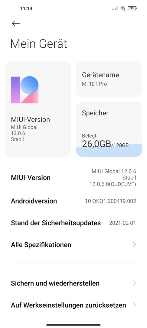

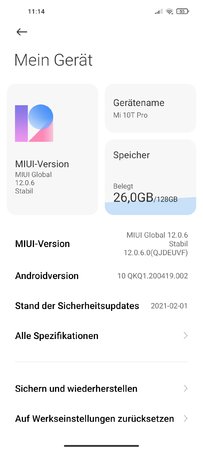

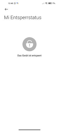

Guten Tag,

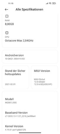

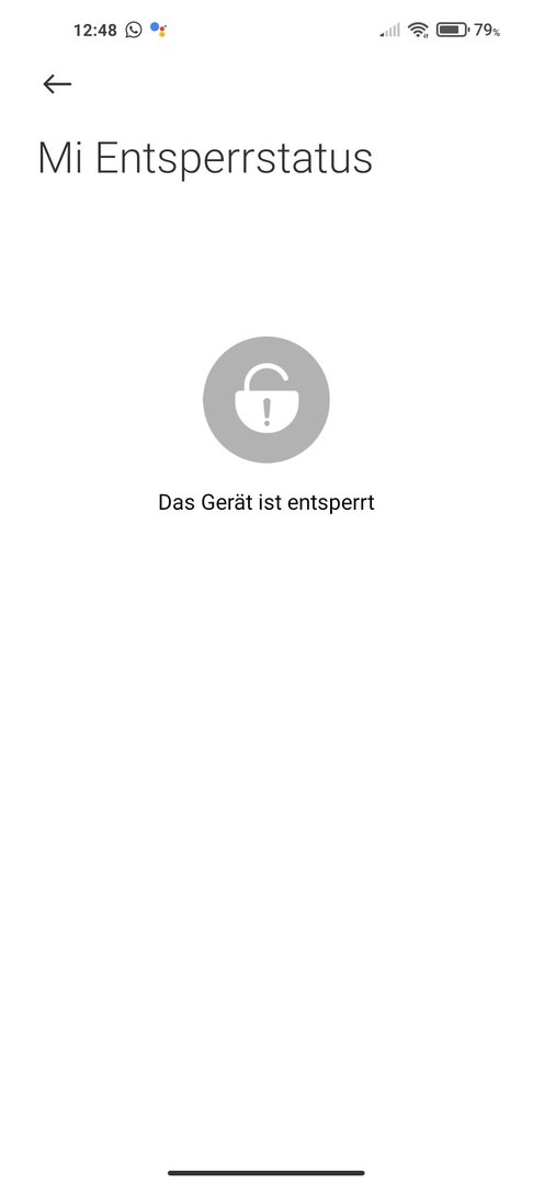

wie bekomme ich das Branding weg, wenn mein Gerät schon entsperrt ist?

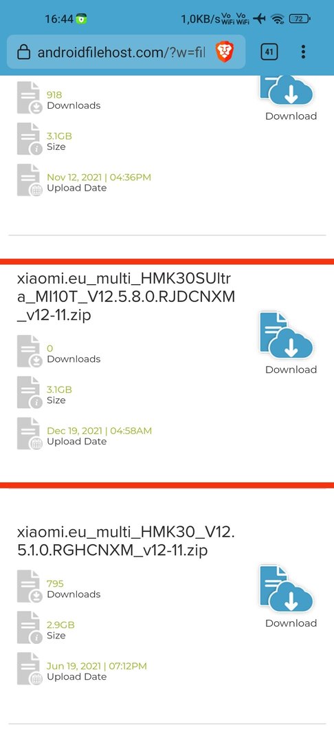

Am besten ist die normale Stock EUR, auch aktueller, weil das 10TPro in China nicht verkauft wird. Die EUrom basiert auf einem 10T identischem Gerät, das hat aber die 108 MP Kamera nicht. Deshalb ist die EUrom nichts für des 10TPro.
Das Kameraproblem beim Mi 10 T Pro betrifft nur die Beta .
Bei der Stable gibt es laut Xiaomi.eu Forum keine Probleme mit der Kamera.
Bei der Stabile ist EUR aktueller.
Die EUrom ist für viele Geräte eine Empfehlung, aber nicht für das10TPro.

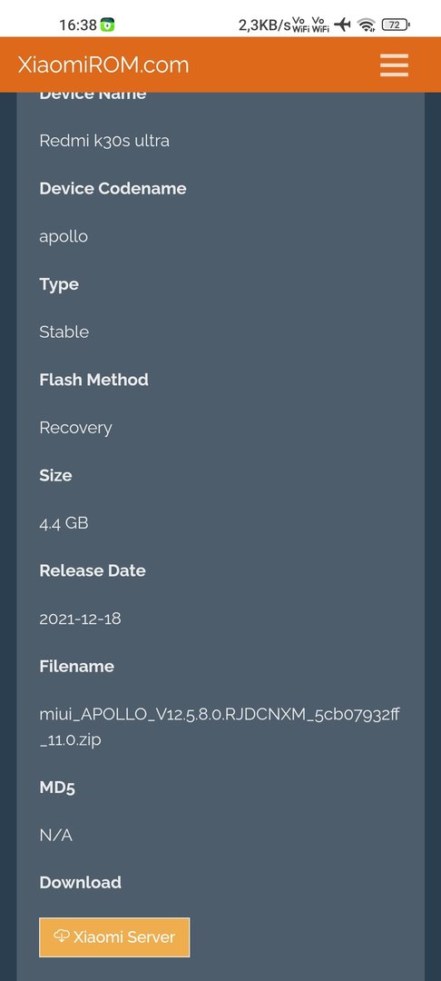

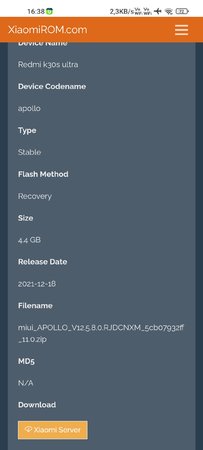

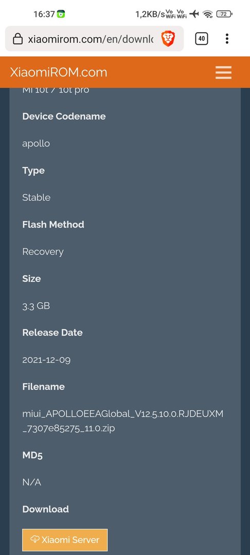

Das letzte Update für die EEA Rom wurde am 9.12. ausgerollt und für die China Rom am 18.12.
Xiaomi.eu Stable ist am 19.12 erschienen.
Davor aber fünf mal langsamer, auch fehlen 4G Bänder. Aber jeder wie er will.

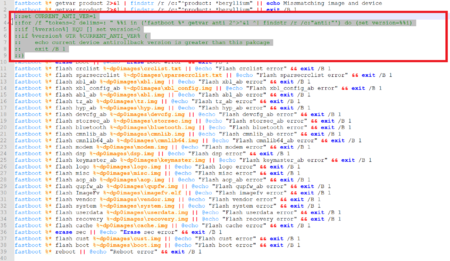

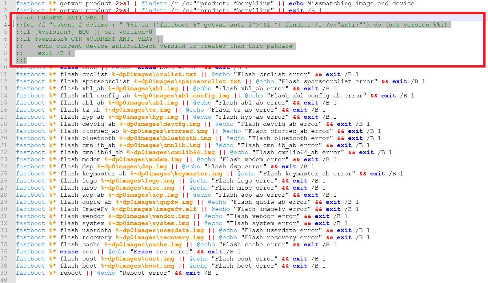

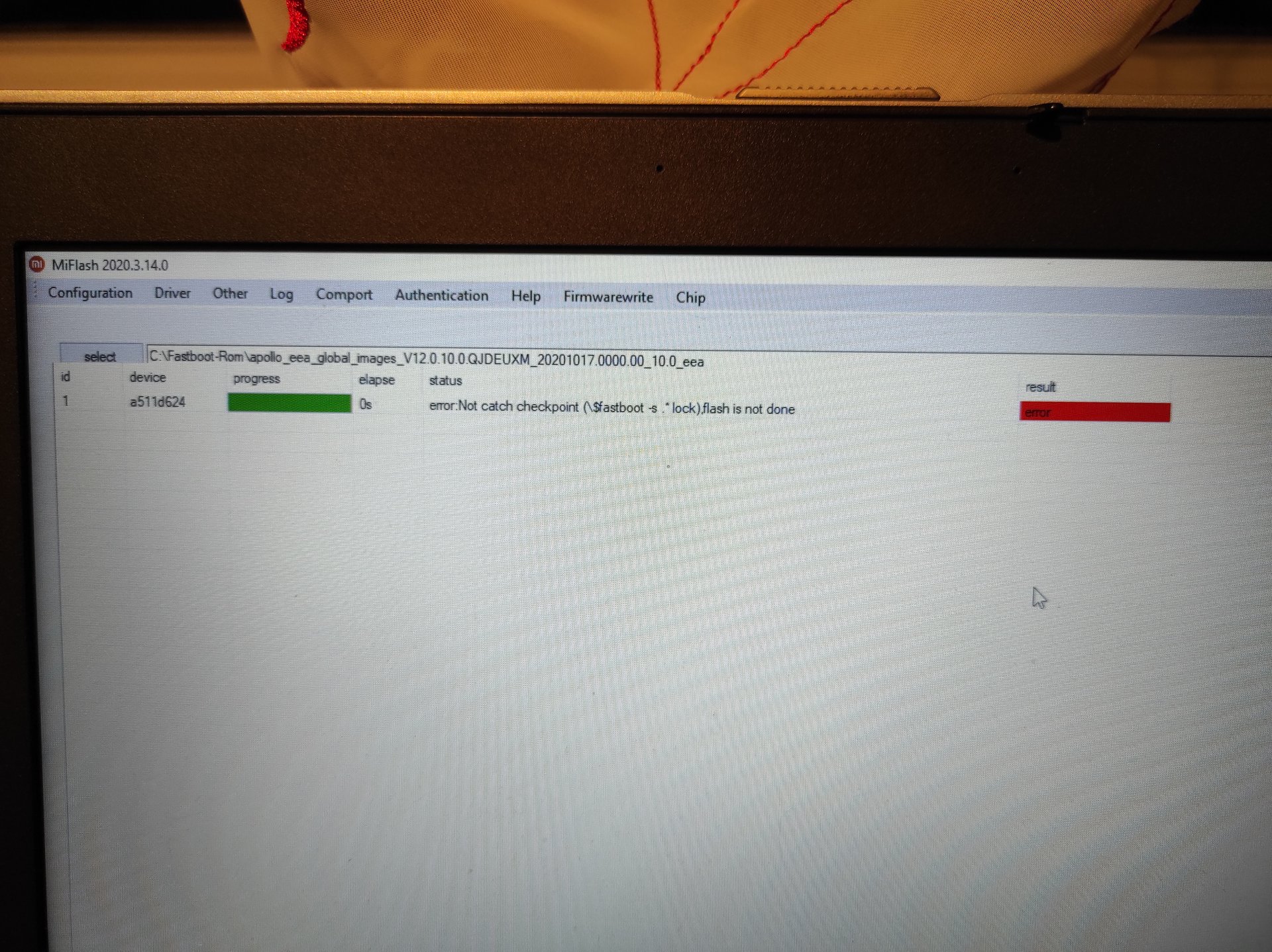

Ragnarson schrieb:
Hab's nach der Anleitung probiert. Das Flashtool spuckt folgenden Fehler aus:

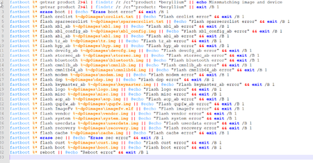

Bei solchen Fehlern oder wenn das Flashtool gleich beim Start des Flashvorgangs mit einer Fehlermeldung kommt mit einem Editor (zBsp. Notepad++) die Datei flash_all.bat öffnen und die Zeilen (rot Markiert) entfernen (siehe Beispielbild)!
Danach Speichern und Flashen!
(nicht wundern die Firmware ist vom Poco F1 und dient hier nur als bsp.)
Nach dem Entfernen der Zeilen sollte es dann so aussehen:
Hier noch das gleiche als bsp. im Video:
