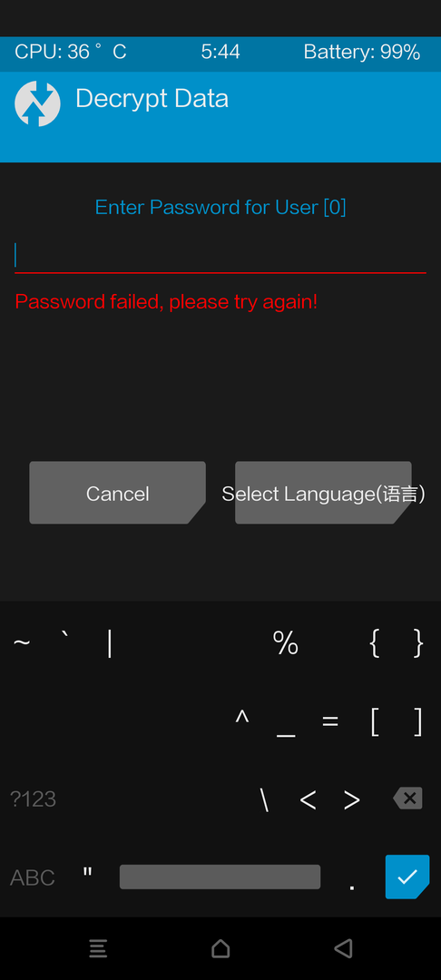

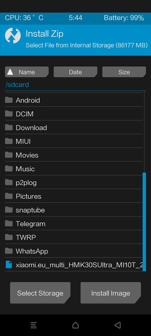

Das LR Team Twrp funktioniert super .
Es zeigt zwar einen Fehler bei der Passwortabfrage an aber der Speicher ist nicht verschlüsselt.

Ich nehme an, dass das LR Team die Android 11 Funktionalitäten für TWRP demnächst nachpflegt, dann sollte das mit dem Passwort auch funktionieren.

[Nachtrag] Mit dem LR Team TWRP komme ich nicht auf mein Storage, da es Verschlüsselt ist. Ich musste das Update per OTG installieren, sprich von einem Stick mit USB-C Anschluss...

Installiert habe ich alles mit TWRP 3.5-10beta, welches ich nun auch als Recovery installiert habe. Damit kann ich jetzt auch wieder auf mein verschlüsseltes Storage zugreifen...
