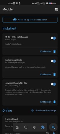

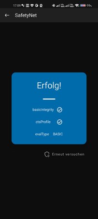

@Cris ich installiere Magisk mit dem 10TPro anders ... Trotz allem brauchst Du 2 Patches, die du per Magisk installieren solltest:
  1. Mi10TPRO_SafetyPass.zip
  2. safetynet-fix-v1.1.1.zip
Dann benötigst Du einen Neustart und manchmal auch 2 ... und das Ganze sollte so aussehen:
Ich hoffe ich konnte behilflich sein.
