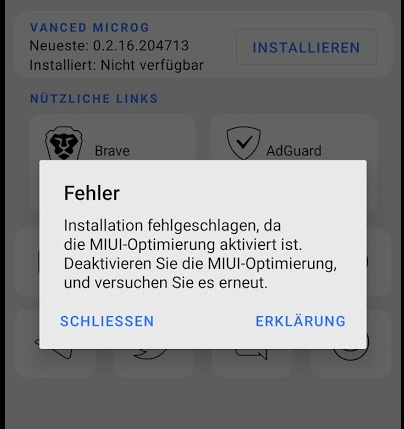

ich möchte mir den Manager.apk von Vanced Youtube installieren, aber irgendwie geht es nicht auf dem 10t pro. Hab irgendwie recherchiert, aber nur gesehen dass das vl an einer neuen MIUI Version liegt... vl kann mich jemand aufklären. Was ist aus Android geworden wo man einfach alles für sich installieren kann? Die Bevormundung, was gut ist für mich als Konsument oder nicht, is lächerlich seitens Playstore oder Google, oder MI.
hab alles versucht, Entwickleroptionen an, Optimierung MIU alles deaktiviert... aber bekomme immer die Meldung:

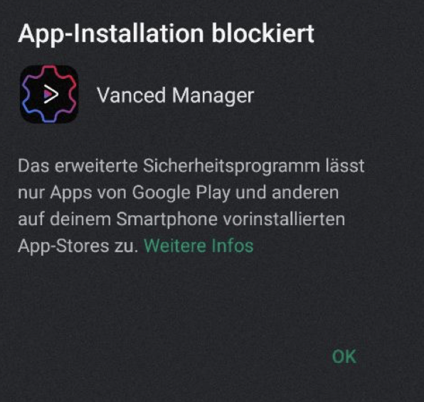

Das ist keine Warnung von MIUI, das ist Google. Schon mal Play Protect deaktiviert?
...oder auf "Weitere Infos" tippen. Könnte evtl. hilfreich sein.
Hast du sowas hier bei dir installiert: Erweiterte Sicherheit mit Android-Geräten verwenden - Google-Konto-Hilfe
Oki komisch bei mir ging das so. Habe das unter Entwickler Optionen alles ausgestellt. Habe es über Petal Search runtergeladen.
Läuft jetzt einwandfrei.
Wie @BOotnoOB schrieb, scheint es sich hier um Googles erweiterte Sicherheit zu handeln. Ob es letztendlich daran lag, wird uns nur der TE mitteilen können.
Bei mir lief die Installation auch ganz normal!
Das Feature "erweitertes Sicherheitsprogramm" setzt einen Hardware Token (USB-Stick oder Geräten mit Hardware-backed Key) voraus und die Anmeldung für diesen Dienst ist schon was aufwendiger. Das hat man im Hinterkopf, sollte es aktiv sein. Aber wer weiß...
Youtube Vanced kann man installieren, wenn man die Miui Optimierung deaktiviert.
Einstellungen -> Mein Gerät - auf "Miui Version" so lange klicken bis "Entwickler Optionen" aktiviert ist.
Dann einen Schritt zurück. Dann "Weitere Einstellungen".
Unten auf "Entwickleroptionen". Wieder ganz nach unten.
Dort die "Miui Optimierung". Wenn man diese ausschaltet, dann kann man auch Youtube Vanced installieren.
Achtung! Dann gehen alle gesetzten Berechtigungen weg!
Sprich, jede App fragt wieder einmalig nach der Berechtigung (Standort, Speicher, etc).
Es lag an der Google hoher Sicherheitsstandard. Die war in Google von mir vor Monaten manuell aktiviert. Ist diese deaktiviert, muss man 24 Stunden warten, danach gehts. Dann schaltet man wieder die erhöhte Sicherheit an.
Reaktionen: heikonet
@Dadi88 Wo hast du die den ausgeschaltet?
Im google Konto selbst (am Laptop), nicht am Smartphone.
Danke @Raz3r .
Laut Anleitung soll ich
  1. Öffnen Sie Ihr Google-Konto.
  2. Wählen Sie im Navigationsbereich die Option Sicherheit aus.
  3. Wählen Sie unter "Erweitertes Sicherheitsprogramm" die Option Vom erweiterten Sicherheitsprogramm abmelden aus.
Punkt 3 gibt es bei mir nicht. Ich finde den gar nicht.
Ich wäre dir dankbar, wenn Du mal schauen könntest, ob der Punkt bei Dir erscheint?
